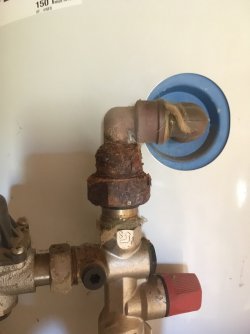

Hallo Zusammen,
unser Warmwasserboiler ist jetzt 8 Jahre alt und wurde
seinerzeit von einem Klempner angeschlossen.
Vor über einem halben Jahr begann die Wassertmperatur derartig zu steigen,
dass wir die Installationsfirma kommen haben lassen um das zu prüfen.
Bevor die Firma ein paar Tage später kam, war der Boiler ganz kaputt.
(Gott sei Dank noch im Sommer)
Der Installateur verbaute ein neues Heizelement für schlappe 200,-.
Als er die Reparatur vornahm, fragte ich ob die Korrosion (Bild) normal sei oder sich
eine fehlerhafte elektrische Reaktion hier sichtbar zeigt.
Nein, also gut so war die Antwort! :emoji_thinking:
Jetzt, nach wie gesagt ca. einem halben Jahr, steigt die Temperatur wieder an.
Das passierte nicht schlagartig sondern allmählich.
Wir gehen davon aus, dass es wieder zum Totalausfall führt.
Wie auch schon ein halbes Jahr zuvor regel ich die Temperatur nach unten nach, doch
nach kurzer Zeit bin ich schon wieder auf Temperaturen die ich fast als kochend heiß beschreiben würde.
Meine Frage:
was ist die Ursache für die starke Korrosion und steht diese evt. im Zusammenhang mit dem Temperaturanstieg?
Da ist nämlich wieder ein Haufen revolutionäre, blinkende Elektronik zu bewundern...:emoji_ghost:
DeDietrich wird hier als hochwertiges Markenprodukt gehandelt und hat seinerzeit auch entsprechend gekostet.
Eine Lebensspanne von 8 Jahren ist aber doch etwas kurz oder?
Für das Geld bekomme ich 2 gute Baumarktgeräte... muss nämlich jetzt sehen wie es weiter geht....
Lieben Dank schonmal!

Ursache für die starke Korrosion ist das falsche Material in Verbindung mit der salzigen/feuchten Luft oder einem benachbarten Material.
Wenn das Ding innen „zuwuchert” ist die Opferanode entweder aufgebraucht oder fehlt.
Da die Temperatur des Heisswassers über die Durchflussmenge bestimmt wird, wird es eben heißer.
Material... hm, als alles neu war, sah das alles nach den üblichen Messing / Kupfer Fittingen aus.
Diese wurden allerdings mit Hanf gedichtet.
(dachte, dass wäre ausgestorben...)
Die Salzluft kann es eigentlich auch nicht sein weil wir sonst im Haus keinerlei Probleme haben.
Das Brunnenwasser zeigt auch keine Auffälligkeiten, kenne jetzt aber gerade den PH Wert nicht.
Muss nachher mal die Analyse raussuchen (die hat aber meine Frau auf-geräumt :emoji_rolling_eyes: )
Opferanode? kenne ich von meinem Schiff aber am Boiler am Sicherheits- Ablassventil?
Das Zinkstück müßte ja irgendwo dann zum auswechseln sein...:emoji_thinking:
Danke erstmal für die erste Einschätzung...

Hast Du n Zangenamperemeter?
Ich weiß ja nicht, wie bei Euch die Stromnetze so aufgebaut sind.
Bei älteren Gebäuden, wo Neutralleiter und Schutzleiter an vielen Stellen verbunden sind, fließen gern Neutralleiterströme über den Schutzleiter und damit über die metallischen Strukturen eines Gebäudes. Sowas kann Korrosion verursachen.
Kenne ich zwar nur von größeren Gebäuden, aber wenn Du kannst, miss doch mal, ob an der Stelle ein Stromfluss zu messen ist.

...alle aktuellen De Dietrich Wasserspeicher haben imho eine Magnesiumanode.

ich habe leider keinen Zangenamperemeter :emoji_disappointed:
Das Gebäude ist zwar 200 Jahre alt aber die Elektrik wurde komplett neu gemacht.
Ja das mit den Neutralleiterströmen (?) kenne ich vom Schiff her wenn es an Landstrom angeschlossen ist.
Daher meine Vermutung auch...
Ich weiß, ich mache aus allem ein Elektrothema,
das wird es aber auch sein letztendlich.
Ich weiß nicht in wie fern das Wasserleitungssystem zum Schutz gegenüber Spannung im Stromkreislauf eingebunden sein muss..
extra geerdet?
Denn das hat der Klempner mit Sicherheit nicht gemacht.
Es ist im ganzen Haus die einzige Verbindung die derartig rostet....die überhaupt rostet.
Das Leitungssystem, auch komplett neu, aus Mehrschichtverbundrohr.
danke für deine Antwort, ich lass das prüfen, ich hab nur ein Multimeter...

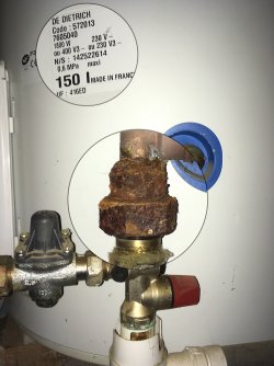

Macchia
2. Mai 2014
8.398
Süd
Das ist Grauguss, Zink rostet nicht.
die Opferanode ist so wie ich sie kenne ist aus Zink.
DeDietrich verwendet nach Falk aber Magnesium (wußte ich nicht)
Nee Kupferrohr hat der da nicht eingelötet.
(können Klempner noch löten? dachte die pressen nur noch- raz-faz-fertig)
Das ist das Sicherheitsventil original mit einem Fitting auf das Anschlussstück vom Boiler.
Hier nochmal ohne irritierende Vergrößerung in dem Bereich...
und die sitzt im Boiler selbst und nicht außen an den Verschraubungen... weiß ich jetzt dank www.

8.235
Häh? Das ist ein 150ltr Standspeicher und kein Durchlauferhitzer.
Kann es sein, dass der Installateur beim Einbau das isolierende Zwischenstück vergessen hat?
habe ich noch nie gesehen - was aber nichts heißt.
Aus welchem Metall ist denn die total verschmodderte Überwurfmutter? Evtl. Stahl/Guss? Dann könnte das die Ursache sein. Auf dem Foto kann man das nicht erkennen.
Kann mir nicht vorstellen, dass die steigende Wassertemperatur was damit zu tun hat.
Beide Fehlerbilder sind mir eher ein Rätsel.
aus Messing / Kupfer zumindest vom äußeren Aussehen als sie neu war.
werde da mal mit einer Drahtbürste sauber machen und nochmal kontrollieren.

denke ich primär an eine undichte Stelle
wenn undicht dann so gering, dass ich niemals einen Tropfen gesehen oder gehört hätte, war immer trocken.
Dort sollte es beim Aufheizen deutlich in das darunterliegende Abflussrohr tropfen . Wenn das nicht passiert , geht der Überdruck über die schwächste/schlechteste Abdichtungsstelle nach draußen
das werde ich nochmal kontrollieren, ein tropfen konnte ich bisher nicht feststellen, der Boiler ist aber auch an einer beschi..... Stelle
verbaut... brauche dazu eine Leiter....
Wenn das Heizelement spürbar verkalkt ist
nee, komplett sauber. Brunnenwasser.
Zu diesem Zeitpunkt schaut man auch unbedingt nach der Opferanode
hat er versäumt.
Wenn wie hier das Wasser bis zum Kochen erhitzt wird , ist nicht das Heizelement , sondern die Regelung bzw. der Temperatursensor , der die Wassertemperatur im Boiler misst , defekt oder falsch eingestellt ,
das Thermostat und die Regelung wurden überprüft und daraufhin nur das Heizelement gewechselt.
Die Regelung (kleine Stellschraube) war mittig gestellt.
Sowohl vor einem halben Jahr (beim der ersten Auffälligkeit) als auch jetzt habe ich die Einstellung auf Minimal gestellt und
trotzdem bleibt es zu heiß.

An dem ausgebauten Heizelement (Draht um zig lose Keramikteile gewickelt) konnte ich wie gesagt weder einen durchgebrannte Draht noch
Verkalkung sehen.

aber bei der ganzen Lichtershow im Anschlusskasten müßte der eigentlich sogar auch in der Lage sein
Bier herzustellen oder in dem Fall Glühwein...
