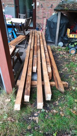

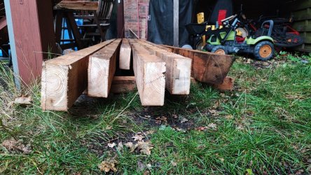

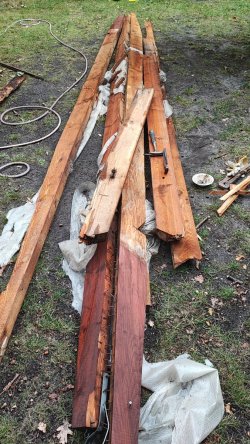

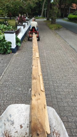

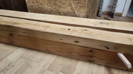

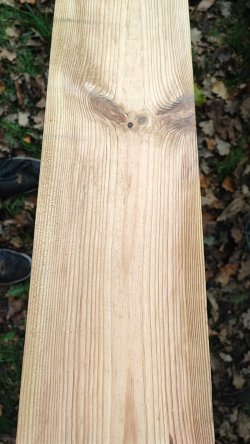

Nach einem professionellen Langholztransport habe ich nun einige alte Dachbalken von einem Abriss.
Sieht noch schäbig aus...
Nägel raus und gebrochene Enden abgeschnitten, relativ viel direkt aus dem Kern:
Ich bin zufrieden, die werden wohl für die Zwischenebene reichen und den neuen Tisch für meine Fräse.
Der noch längere und dickere Balken vom ersten Bild liegt noch vor dem Haus, den konnte ich nicht alleine tragen. :emoji_slight_smile:

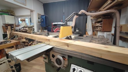

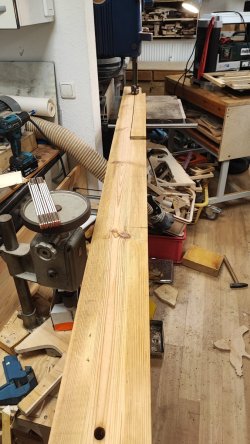

Heute mal die Balken durch den Hobel geschoben (den DH330 mit Spiralmesserwelle). Finde das Hobelbild schon okay für Weichholz, wo immer alle sagen, das ginge nicht mit einer Spiralmesserwelle. Die ganzen Hubbel in dem einen Balken sind dem geschuldet dass ich es aus Frust a) alleine und b) ohne Auflagen gemacht habe sowie der Balken schon richtig schön nass war... War nicht so geil, aber musste mal aus dem Garten weg...

Für nasses Holz sieht es doch gut aus.

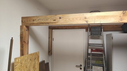

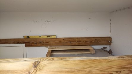

IMG_20251012_142919.jpg IMG_20251012_160451.jpg IMG_20251012_164744.jpg IMG_20251012_170755.jpg IMG_20251012_173738.jpg IMG_20251012_180621.jpg IMG_20251012_184459.jpg IMG_20251012_184508.jpg

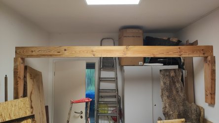

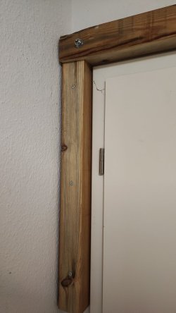

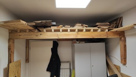

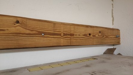

So, die erste Ebene ist quasi fertig. Man kann sehen, dass ich beim hinteren Balken etwas pfuschen musste... Erst einmal ist es kein Beton... Das heißt, die Anker halten sicher nicht die 550kg pro Stück. Habe aber mit vieren dann immer relativ großzügig gerechnet. Da leider meine Wand schief ist, hat der Anker auf dem letzten Bild links hinten nicht gehalten, so dass ich darunter noch eine Latte geschraubt habe mit 6x160 Schrauben, auf das ich dann noch den Balken geschraubt habe, hält also auch. Der mittlere Anker ist leider nicht aus dem Holz gekommen, der Blödmann. Da die anderen beiden links und rechts davon aber bombenfest sind, mache ich mir da nicht all zu viele Sorgen, da er zumindest das Gewicht, das von oben kommt, hält. Das reicht mir. :emoji_slight_smile:
Morgen werde ich noch eine 4x6 Lattung draufschrauben und dann Bretter drüber, damit ich auch kleineres Holz dort lagern kann. Passt wohl, danke für eure Hilfe.
Die Kreissäge musste ich mal schrägstellen, damit die Balken draufpassen, ging aber super dann.
Wer ernsthafte Sicherheitsbedenken hat möge vortreten oder für immer schweigen. :emoji_stuck_out_tongue:
Die Tage kommen dann noch die zwei Ebenen im anderen Raum, für die Fräse und als Lager. :emoji_slight_smile:

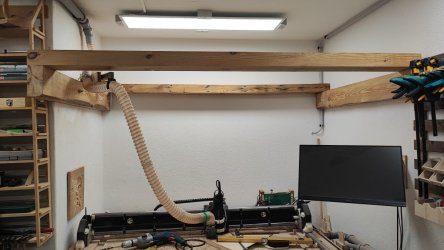

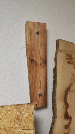

Und noch eine über der CNC. Jaja, Balken gedreht... Muss aber auch nicht viel halten. Die Anker links und rechts jeweils 2, auf die in der Rückwand habe ich verzichtet, wäre wohl zu viel des Guten... :emoji_grin:
