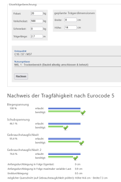

Leider kann man mit Deinen Angaben die maximale Verkehrslast nicht abschätzen, die man bei Holz schnell mal unterschätzt.
Wenn Du die etwas pessimistisch abgeschätzt hast, würde ich mit den kostenlose Eurocodes Berechnungstools herumspielen, die Du hier findest: https://www.eurocode-statik-online.de/
Falls irgendetwas unter den Zwischenebenen ist, was Dir lieb ist (Du selbst z.B.), würde ich empfehlen, dass das Tool Dir überall einen grünen Haken zeigt :emoji_wink:

Na wenn das Internet sagt 146*73, dann wird das wohl gehen... :emoji_wink:
Achte bitte beim vorderen Kantholz (raumseitig, das Unterste in deiner Skizze) auf eine Kippsicherung.
140mm sind schon ein Hebel. Wenn Du ueber die Kante etwas schweres Material hoch wuppen willst und dabei das Kantholz umkippt,
dann kommt dir eventuell alles was schon oben drauf liegt entgegen. Nicht schoen!
