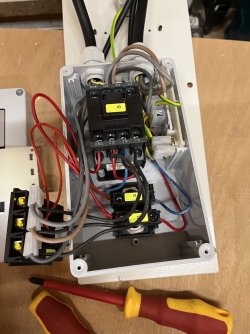

Die Installation ist nicht kompliziert, man sollte aber schon verstehen wie ein Schütz funktioniert, wie die Selbsthaltung gelöst ist und wie generell alles verschalten ist. Am besten mal alles durchmessen und einen Schaltplan zeichnen. Hier ein Bild von dem, was man im Inneren des Schaltkasten vorfindet:
Ein Bild wie das zusätzliche Bedienfeld darin angeschlossen wurde, möchte ich lieber nicht reinstellen, wer sich ein wenig mit Strom auskennt kriegt es eh hin, wer nicht, hat sicherlich jemanden im Bekanntenkreis der anhand des Bildes genau weiß was zu tun ist :emoji_slight_smile:
Um ein Kabel aus dem Schaltkasten rauszuführen, muss man ein zusätzliches Loch bohren und eine Kabelverschraubung anbringen. Würde mich interessieren, wo andere das angebracht haben. Ich habe mich für den Deckel entschieden mit etwas Kabelreserve, damit man den Deckel auch wieder angenehm abnehmen kann.

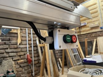

Position des Bedienfelds:
Ursprünglich wollte ich das Bedienfeld am Gehäuse über der Feststellung für die Sägeblattneigung installieren, aber die Position die Ludo vorgeschlagen hat, ist wirklich die beste. Zur Befestigung habe ich die zwei Nutsteine genommen die mit der Säge mitgeliefert werden + zwei Winkel. Als Kabel habe ich ein 5x1,5mm2 H05RR-F genommen, das zufällig genau so in die Nut unter dem Tisch passt, dass es reingeht, aber nur schwer wieder raus, perfekt versteckt also!

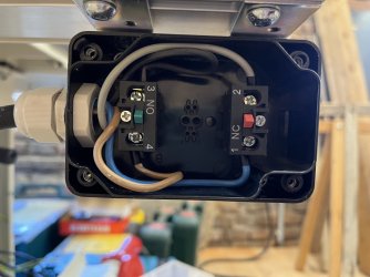

Das Innenleben des Bedienfelds:
