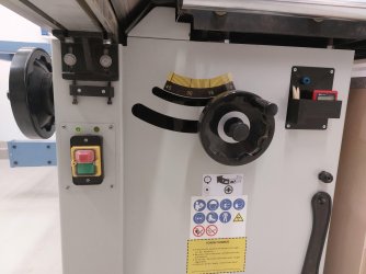

ich verstehe das hier ein bisschen als Sammlung für mögliche Lösungen, darum poste ich meinen sehr einfachen und kostenlosen Umbau auch, wenn das OK ist.
Ich habe nur den Schalter nach links verlegt.
Ich habe/hatte übrigens beim Schalter rechts nicht nur die Unbequemlichkeit, sondern auch Angst davor, dass ich mal vergesse die Abschnitte wegzuräumen und dann von einem getroffen werde.
Bei sehr großen Platten muss ich mich so aber unter die Platte bücken, wer also oft solche schneidet sollte sich eine andere Lösung suchen.
9.376
Das rechts ist ein 3D-Druck, um das Loch zu schließen und links hast du eine neues gemacht?
Wäre bei der sc2 schwierig so umzusetzen. Gibt es eine Sicherheitsabschaltung wenn man das Sägeblatt wechselt und einen zusätzlichen Notaus?
Man muss sich aber immer bücken zum schalten?

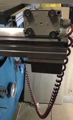

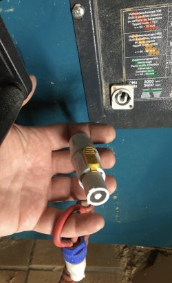

so jetzt bin ich wieder zuhause und kann das mit Bildern beantworten.
Also, die B3 hat eine Schützsteuerung, die auf 24V läuft.
Zuerst habe ich hinter der Schaltkastenblende geschaut, ob/wo da Platz ist um eine Powerkon Buchse einzubohren.
Dann habe ich die zusätzlichen Schalter mit einem Spiralkabel und einem Stecker und Magneten versehen und zur Befestigung einen Blechwinkel unter die Aufnahme des Schiebetischs montiert. Hier komme ich gut dran, kann den Schalter aber im Bedarfsfall auch woanders hin tun.
Das Spiralkabel hat 3 Adern. Einmal 24V die im großen Kreis durch alle Unterbrecher geht, also alle Gehäuseklappenschalter und die Notausschalter und dann durch die dritte Ader der Impuls um die Maschine zu starten, der auch von der 24V Spannung gesteuert wird.
Ich kann zum Fräsen den Schalter bei Bedarf noch ein ganzes Stück mitnehmen. Der Umschalter für Fräse oder Säge ist an seinem alten Platz geblieben. Wenn ich das Bedienfeld nicht nutze, kann ich den Stromkreis mit dem 2ten Stecker schließen.

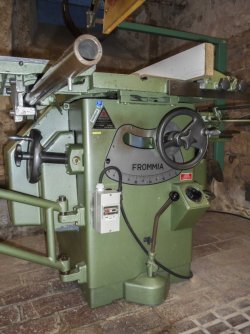

Meine alte Frommi hatte das auch, in Kombination mit nem Stern-Dreieck Schalter. Der war zwar rein mechanisch und ist nicht zurück auf 0, aber im weissen Kästchen, dem Wiederanlaufschutz musste man den Strom für die Maschine wieder freigeben.
Batucada
11. Juni 2019
1.872
79
Die hatte das nicht von Hause aus. Das war eine spätere Nachrüstung, die nicht dem originalen Auslieferungszustand der Maschine entsprach.
9.376
Der weiße Kasten sieht aus, wie nachgerüstet. Ist das so?
Wieviel kW hatte die denn? Ich rate mal, die hatte die Stern/Dreieck-Schaltung weil zur Bauzeit das Stromnetz noch etwas wackliger war als heute.
9.376
Das sich jetzt gerade mit Batacuda überschnitten.
Wobei ich mich frage, wie das genau funktioniert. Ich rate mal, der weiße Kasten ist ein normaler Einschalter mit Wiederanlaufschutz und der wurde dem alten Einschalter einfach vorgeschaltet.
Was passiert dann, wenn der ursprünglicher Einschalter auf Dreieck steht und mit der weißen Kiste eingeschaltet wird nachdem der Strom weg war?
Batucada
11. Juni 2019
1.872
79
Das ist ein ganz "normaler" Motorschutzschalter mit einem "zusätzlichen" Unterspannungsauslöser. Unter "zusätzlich" ist im wahrsten Sinne des Wortes ein physisches Funktionselement zu verstehen, das systembedingt für diesen Motorschutzschalter entworfen wurde. Wird der Motorschutzschalter in einem anderen Kontext verwendet, dann kann der Unterspannungsauslöser u.U. für die kontinuierliche Funktion sehr hinderlich sein. Deshalb gibt es um einen Motorschutzschalter herum ein Baukastensystem, mit dem sich die grundsätzliche Funktion an den jeweiligen Bedarf anpassen lässt.
Dann haut's den dicken Anlaufstrom ins Netz, wenn die Vorsicherung zu schwach auf der Brust ist, dann geht die höchstwahrscheinlich fliegen.
