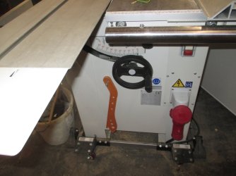

zusätzliches Bedienfeld (sc2)
9.350
Bei manchen Geräten fragt man sich, wie kommt der Ein/Ausschalter nur da hin? Besch....ner geht wirklich nicht.
Man möchte den verantwortlichen "Kostenoptimierer" von seinem Schreibtisch wegholen und zwingen 4 Wochen mit der Maschine zu arbeiten.
In der Praxis führt das dann dazu, dass man die Säge nicht ausschaltet, wenn man es eigentlich sollte.
Meist mache ich sie am NotAus aus, um mir Verrenkungen zu ersparen.
9.350
Also wurde erst mal ein weiteres Bedienfeld geordert:
Und die beiden äußeren Taster mit grünen Punkten überklebt.
Anschließend wurde eine Aufnahme gedruckt:
Und eine Gleitstück zum Einschub in ein C-Profil des Schiebeschlittens:
9.350
...und das ganze montiert:
Bei Bedarf kann man das Bedienfeld aus dem Halter entnehmen...
...und frei platzieren.
Der erste Eindruck: ist ein Unterschied wie Tag und Nacht. Wie schon gesagt, wer immer die serienmäßige Bedienanordnung verbrochen hat...
Wäre noch die Frage: wieso zwei grüne Knöpfe? Ich wollte das ganze möglichst bediensicher und versehentliches Einschalten möglichst verhindern. Um die Maschine zu starten, muss man daher BEIDE grüne Tasten GLEICHZEITIG drücken.

Sagt mal, ist das an anderen Maschinen ähnlich bescheiden mit den elektrischen Bedienelementen? Oder ist die sc2 da ein arger Ausreißer? Die Metabo Magnum war da immer problemlos.
Ich hänge mit meiner Erkältung durch und habe daher nur ein paarmal probeweise die neuen Taster ausprobiert. Aber es fühlt sich an wie der totale Luxus. Keine Verrenkungen mehr. Kein Tasten nach den Tastern. Und wenn ich am NotAus ausgeschaltet hatte, habe ich ganz gerne mal vergessen den zu entriegeln. Natürlich merkt man das dann, wenn man einschalten will und eine große Platte aufliegen hat.
Bei mir liegt der Taster zum Einschalten etwas tiefer als die allgemeine Oberfläche des Bedienfeldes und ist noch mit einem zusätzlichen Kragen ausgestattet - zufälliges Einschalten ist somit mechanisch ausgeschlossen. Bei meinem Frästisch habe ich eine Zweihand-Einschaltung.

Also, wenn ich das so lese, fasse ich das mal so zusammen:
HOlzkraft ist da in guter Gesellschaft mit unglücklichen Positionen der Bedienelemente.
Die meisten stört es mehr oder minder.
Aber die meisten nicht genug, um es zu ändern.
Dazu passt dann auch, dass mich nach technischen Details meiner Umsetzung gefragt hat.
Interpretiere ich das so richtig?
Damit will ich niemanden auf den Schlips treten, sondern nur die Situation beschreiben.
8.826
Das ist aber Sonderausstattung.
Das ist gut möglich. Die normalen Bedienelemente sind allerdings auch schon besser zu erreichen, weil man nicht un den Schlitten rumlaufen muss.
@odul : Wem solltest du damit auf den Schlips treten?
Man kauft was ins eigene Budget passt. Oft ist das nicht das Was technisch ideal wär.
Wenn man's so richtig krachen lassen will dann baut man sich ein schwenkbares Bedienfeld das oberhalb des Tisches ist, so wie FrankRK das gemacht hat.
https://www.woodworker.de/forum/threads/eine-stabile-oberhaube-für-meine-fks.111585/post-718530
Oberhaubenbau ist da auch mit dabei in dem Thema.
Deine Lösung ist aber schon eine sehr deutliche Verbesserung. Mit Franks Möglichkeiten und Fähigkeiten hätte ich auch Spaß an einer Umsetzung wie seiner. Aber um was zusammenzumurxen fehlt mir die Motivation, und da wo bei der SI150 die Schalter liegen komm ich gut klar. Es ist halt immer ne Abwägung, wie sehr nervt einen die bestehende Situation, und was kann man selbst dagegen machen, mit welchen Aufwand
