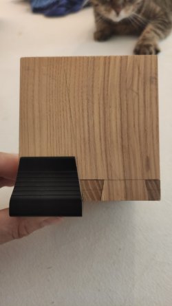

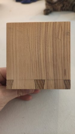

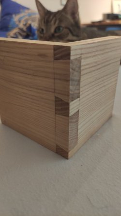

Ich habe gerade beim Rumstöbern noch eine alte Probeecke gefunden. Damals habe ich die Zinken mit der Methode, die von Christian verlinkt wurde, angerissen. Also halbe Brettstärke anreißen, dann dreimal die Brettstärke und Linien verbinden etc. Man sieht sogar noch leicht den Bleistiftstrich auf dem zweiten Bild. Der Winkel entspricht ziemlich genau der 1:6 Teilung der Veritas Schablone.
Die Schwalben und Zinken sind hier aber sehr breit.
Da hätte es noch mindestens eine Schwalbe mehr vertragen.
Aber saubere Arbeit!

Ja, nach der Konstruktion sollte es ein Schwalben mehr sein. Ich muss aber sagen, dass mir diese asymmetrische Aufteilung mit breiteren Schwalben optisch mehr gefällt als gleichmäßige Schwalben und Zinken.
