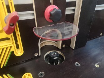

Ich hab das zweilagig gemacht. Das erspart das genaue Nivellieren der Einlegeplatte. Also die eigentliche tragende Platte mit dem Ausschnitt für den Fräsenfuss, darüber in gleicher Abmessung eine 4mm Hartfaserplatte mit den Bohrungen und der Öffnung für den Fräser.
So verliert man weniger als 4mm Frästiefe. Weniger, weil auch die Sohle der Oberfräse demontiert wird.
Oder natürlich man fräst eine Aussparung in eine einzelne Platte, lässt dabei ein paar Millimeter stehen. Auch das erspart das Nivellieren

würde das Loch so gross machen, daß mein größter Fräser durchpasst. Spielt die Größe des Lochs irgendwie eine Rolle?
Je größer das Loch, desto weniger Auflagefläche hat man für das Werkstück im Fräserbereich. Könnte zum kippeln bzw. hängenbleiben führen. Besonders relevant bei kleinen oder schmalen Werkstücken.
Außerdem fällt da viel Staub und Späne nach unten.

Bei zu kleinem Loch wird ja weniger abgesaugt, hat alles Vor- und Nachteile.
Meine Bohrung ist 40mm, falls nötig kann man die erweitern.
