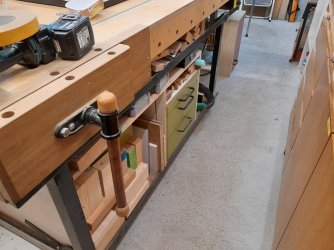

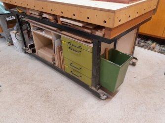

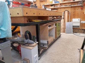

Hier möchte ich meine Werkbank vorstellen.
Aufbau von oben nach unten:
1.18mm MPX verleimt 1930mmx930mm mit Seitenschürze ringsum 100mm hoch(18mm MPX) mit 20mm Lochraster. OK Bank 930mm.
2.30mm Spanplatte verleimt
3.18mm MPX
4.Mehrere Kanthölzer aus Lärche Leimholz quer hochkant 60x120mm
5.18mm MPX
6.Untergestell aus verschweißten Winkelstahl 50x50x4mm bzw. 40x40mm
7.Doppel-Transportlenkrollen 50mm (bis je 100kg)
Die meisten Materialien waren vorhanden.
In der Werkbank sind beidseitig Schubfachcontainer eingelassen sowie Fächer für Unterlegmaterial und Fräszubehör. Mittlerweile wiegt die Werkbank ca. 180kg, da muss man die Rollenbremsen kaum noch benutzen. Bewegen kann man die Bank trotzdem, wenn ich Platz zum Abrichten brauche. Die Werkstatt ist 5,11m x 3,50m.
Die OK ist so hoch wie die an der Stirnseite stehenden Kreissäge.

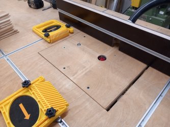

Im Tisch ist eine Klappe eingelassen, an der die Oberfräse montiert ist. Die Höheneinstellung kann mit Akku oder Steckschlüssel erfolgen. Schalter mit Notaus ist an der Seite angebracht
Im Bereich der Vorderzange sind 20mm-Löcher zum Spannen eingebracht. Längs und Quer sind jeweils 2 Nutschienen eingelassen, was die Option zum Fräsen mit dem Anschlag in 2 Richtungen bietet.
Schaut mal, kommentiert und kritisiert gerne.
Ich bin Hobbyholzwerker und finde die Werkbank bis jetzt passend.

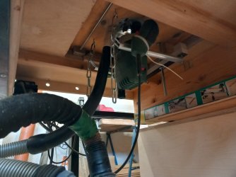

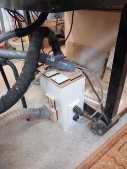

Im Bild 3 ist es zu sehen, die Fräse ist an einem Gewindestab befestigt.
Mir hat diese Lösung von YT von allen Fräsliften am meisten zugesagt. Die Fräse ist unzerstört wieder ausbaubar.

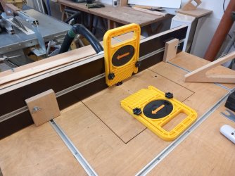

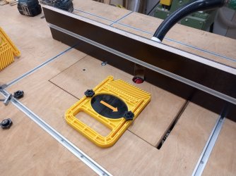

Nachtrag:
Den Federkamm zur Fräse wollte ich ursprünglich in der T-Nutschiene befestigen, da ist der Abstand zu weit. Deshalb habe ich in der Klappe der Oberfräse 4 Rampamuffen eingelassen.....geht auch.

Darf ich fragen wofür du das Profil im Anschlag hast? Für das meiste Zubehör ist das ja viel zu niedrig
Heener
19. September 2021
3.238
55
Thüringen 98631
Da befestige ich Anschläge und die Federkämme.
Ja, bei große Dicken wird es mit den Federkämmen eng. Das stimmt.
Für die meisten Vorhaben wird es gehen.
Ansonsten wird das mit der Handfräse gemacht.
Was würdest Du dort am Anschlag noch für Zubehör einsetzen wollen?
Kannst dir ja weiter oben noch eins einfräsen.
Aber wirst du eh nicht häufig brauchen. Selbst die Federboards nutze ich für Stückzahl 1-2 nicht

Anbei noch Bilder.
Den Anschlag habe ich gebaut, bevor die Federkämme da waren. So passen nur 30mm drunter, da hast Du recht. Die unteren Anschlagbacken sind recht niedrig, keine Ahnung warum ich sie nicht höher gebaut habe..
Entweder noch eine Schiene einfräsen oder auch wieder 2 Rampamuffen, mir reicht ein Teil zum Andruck über dem Fräser.
Danke und Grüße
