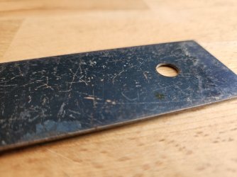

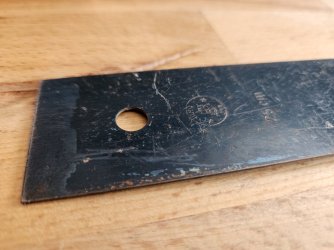

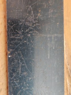

Hi,
Ich habe am Wochenende einen Ulima Winkel auf einen Flohmarkt geschossen (unter 5 €).
Der Umschlagtest verlief erfolgreich, also kann ich in die Pflege des Werkzeugs investieren.
Grundsätzlich sieht er noch top aus, nur die Metallzunge hat ein paar Kratzer und an einer Stelle ein bißchen Rost.
Könnt ihr mir Empfehlungen geben, wie ich den Rost schonend entfernen und vor weiterem Rost schützen kann?
Danke euch

Ballistol ist ein Kriechöl und kein Rostlöser. Ja, das löst oberflächlichen Rost durch mechanisches Lösen, das war es aber auch. Der konservierende Effekt ist nach wenigen Wochen Benutzung ebenfalls weg und ich denke die wenigsten sprayen einmal pro Woche alle ihre Metallwerkezuge damit ein.
Am besten geht man einfach pfleglich mit seinem Werkzeug um.
RIchtigen Rostlöser, dann Schleifvlies.
Oder einfach so lassen.

Ja in meinem Beitrag ist es mit Phosphorsäure beschrieben. Aber man sollte eben vorsichtig sein, ich weiß nicht, ob man nicht auch das Zink aus dem Messing herauslöst und dieses sich dann verfärbt.
Ich finde Phosphatsäure recht charmant, das gebildete Eisenphosphat ist relativ stabil und bildet eine Patina, aber wie gesagt, hier denke ich reicht Stahlwolle oder sowas zum feinen abschleifen und anschließend gegen neuen Rost schützen z.B. mit Balistol.
4.737
Die Ulmia Präzisionswinkel sind gebläut. Ich meine als Rostschutz. Also müsste ja da, wo Rost ist, der Oberflächenschutz nicht mehr vorhanden sein. Und auch beim Schleifen wird der entfernt oder zumindest angekratzt. Sieht optisch irgendwie doof aus, finde ich. Ich weiß aber auch nicht, wie man da am besten vorgeht. Komplett runter oder hinterher kaltbrünieren, oder...

Ich mach nachher bei Tageslicht mal bessere Bilder.
Ja, es ist nur sehr wenig. Will halt vermeiden, dass das sich tiefer rein frisst oder vergrößert.
Da ist aber auch so ein Überzug auf dem Metall, wisst ihr, das was ist?

Gewöhnlich bezeichnet man eine wärmebehandlung als bläuen . Was es bei den Winkeln ist kann ich aber nicht sagen. Hab die letzte Zeit paar Winkel hergerichtet und dazu Vlies genommen, dannach ist das Blau aber weg . Bei kleinen stellen nehme ich verschiedene Schaber , GlasfaserRadierer oder auch mal eine cutterklinge , gummigebundene rostradierer gehen aber auch gut
7.778
Mit Säure, das rostet nach der Entrüstung wie die Hölle und je nachdem gibt es dunklen Belag der abfärbt. Würde ich bei nem Winkel dringend abraten.
Einfach feine Stahlwolle und etwas Balistol.

Ich gehe davon aus, dass die Stahlzunge mit Klarlack überzogen ist, daher diese Kratzspuren.
Das erinnert mich an die lackierten Eisen bei Stechbeiteln.

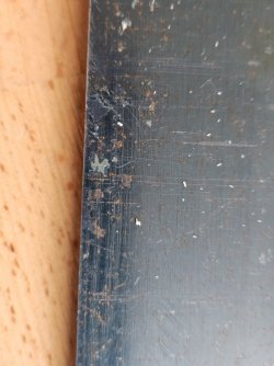

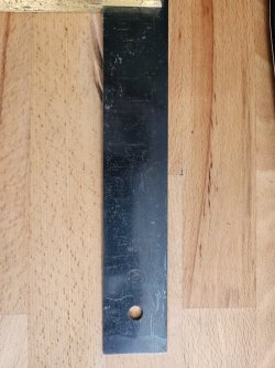

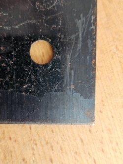

Die versprochenen Tageslichtbilder.
An der "Spitze" sieht man die Beschichtung am besten (bzw. dass sie weg ist).
Wie gesagt, ich will nur sicherstellen, dass es der Rost nicht mehr wird.
Was ich aus dem bisher gesagtem mitnehme ist, möglichst feiner abbressives Schleifmittel nutzen und gelegentlich mit Balistol einschmieren.
7.778
Wenn du ihn drinnen warm und trocken lagerst, wird da nix passieren. Im kalten Schuppen sieht es anders aus

Ich würde da auch nicht mehr als mit einem Tuch und Ballistol oder ein anderes Weißöl drüber gehen. Mein Eindruck ist immer, dass sich mit der Zeit etwas schützendes Eisenoxid bildet. Halt beobachten, hängt stark von der Lagerumgebung ab.

Balistol ist gut, aber wesentlich teurer als Weißöl. Außerdem stinkt es.
Ich hab auch schon gute Erfahrung mit Klarlack bzw Tischlerlack gemacht, meine Experimentierfreude hat das zu Tage gebracht. Aber da muss der Rost vorher mechanisch entfernt werden.
