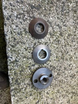

So nach dem ganzen vorgeplänkel jetzt einige Bilder.

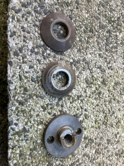

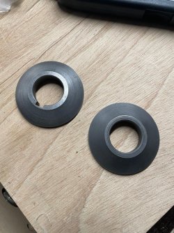

Hier seht ihr die beiden Halteringe für das Sägeblatt. Im ersten Schritt bin ich einmal mit einem Reiniger (Weicon Montagereiniger, quasi Bremsenreiniger) drübergegangen für Staub und groben Schmutz. Dann habe ich das abdampfen lassen, damit es nicht alles in KOH bzw. Säurebad kommt.
So sahen die RInge am Anfang aus:
Der mittlere Ring ist verharzt, der obere verrostet. Das erkennt man daran, dass das Harz ehre so eine gleichmäßige Schicht bildet, wärend der Rost Pünktchen und Ausblühungen erzeugt.
Hier das Bild nach 20-30 min in KOH:
Dann in die Phosphorsäure. Dabei bildet sich eine dunkelgraue Patina, das Eisenphosphat (von der ich leider kein Foto gemacht habe).
Zur Regeneration in leicht alkalische Lösung, dann unter fließendem Wasser abgespült. Die Patina kann man drauflassen als weitern Rostschutz oder man geht nochmal mit Stahlwolle drüber, dann ist es wieder schön silbrig. Dann einölen, sonst fängt es zu leicht wieder an zu rosten.
Und so sieht es dann am Ende aus:

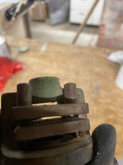

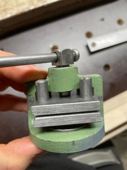

Das ganze habe ich auch mit der Spaltkeilhalterung gemacht. Auseinandergebaut, die Einzelteile nach der gleichen Prozedur:
1. Lösungsmittel
2. Trocknen lassen
3. KOH
4. Abspülen
5. Phosphorsäure
6. Abspülen
7. Schwache Lauge
8. Abspülen
(9. Mit Stahlwolle polieren)
10. Einölen

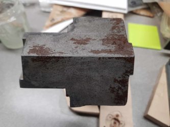

So jetzt zuletzt noch der Bonus. Es gab einige Stellen und große Bauteile, die lassen sich einfach nicht gut in ein Marmeladenglas oder selbst in eine größere Schüssel stecken. Dementsprechend enstand die Idee, das ganze in Gelform aufzutragen. Auch soetwas gibt es käuflich schon. Gängiges Verdickungsmittel ist Stärke. Ich war etwas skeptisch, ob das durch die Säure gespalten wird....
Sorry für die Pi mal Daumen Rezepte, dass ist alles noch im Versuchsstadium. Von einem Chemiker darf man eigentlich anderes erwarten.
Also ich habe wie beim Pudding auch zuerst die Stärke mit wenig Wasser gelöst. Das waren vielleicht so 5 gehäufte EL die ich für 250mL Wasser geplant hatte.
Das war aber zu viel, ich habe vielleicht 1/2 - 2/3 der Stärkelösung verwendet. Und insgesamt war es auch viel zu viel, 50-100mL hätten locker als Ansatz gereicht. Dann aufkochen, biss es aufklart und zäher Schleim wird.
Dann abkühlen lassen und wenn es Kalt ist habe ich 1EL mit der 85% Phosphorsäure gemischt. VORSICHTIG BEIM UMRÜHREN, wenn das Zeug ins Auge spritzt hilft das niemandem. Aber es geht, es wird etwas weniger fest aber immer noch zäh, sodass es nicht vom Bauteil fließt.

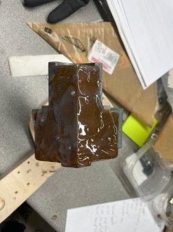

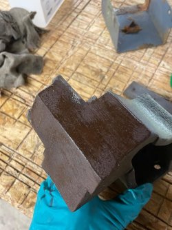

Hier mal Bilder von einer Halterung an dem das Sägeaggregat hängt:
Vorher:
Mit Gel drauf:
Man muss aber sagen, das Gel dauert viel länger. Ist ja klar, es kommt viel weniger Säure an die Stellen für die Reaktion. Zudem bilden sich gasblasen aus der Reaktion und an den Stellen kann dann erstmal nichts reagieren. Darum habe ich ab und an die Paste auf der Oberfläche mit einem Stäbchen durchgerührt, sodass die Oberfläche wieder benetzt ist.
Im letzten Bild sieht man aber sogar wieder die Fräsrillen vom Planfräsen, da ist also jetzt nicht groß was von der Oberfläche abgetragen.

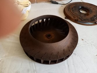

Ich bin vor ein paar Jahren auf einen Enzymentroster gestossen.
Ist angeblich ungefährlich und biologisch abbaubar. Aggressiv isses auch nicht. Feste Lackschichten und Kunststoffteile werden nicht angegriffen.
Ich nutze es für komplizierte Teile, wo man sich beim Abschleifen einen abbricht.
Ich habe mir dazu ein beheizbares Tauchbecken gebaut.
Funktioniert sehr gut, hier zb ein Lüfterrad vom Käfer.

https://asa-enzyme.de/de/produkt/bio-derosta-l-3/
Das hatte ich bisher. Gibt's auch als Gel.
Heizbad:
Ich hab in ein Aquarium eine kleine Heizschlange eingebaut, durch die warmes Wasser ausm Topf (auf Herdplatte) im Kreis läuft.
Ich heize das auf maximal 50°C. Viel mehr vertragen die Enzyme wohl nicht. Aber funktioniert auch mit kaltem Wasser, dauert halt länger.
