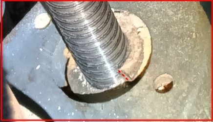

Gestern Abend habe ich mal nachgeforscht, scheint mir als wäre es doch nicht so einfach, für mich sieht es aus als ob am Gewinde oben ein halbes Stück Ring fehlt, ich hoffe man kann es auf den Bildern einigermassen erkennen, dort wo die gestrichelte Linie ist.
Das werde ich jedenfalls nicht reparieren, einfetten und dann zwietscht es halt beim Höhe verstellen - solange bis gar nichts mehr geht.

Als ich meine zerlegt hatte war mir das auch aufgefallen. Das sieht bei mir auch so aus. Da ist aber nichts defekt. Ich denke damit wird das Gewinde vom Holzstaub befreit. Ein Holzstaubabstreifer sozusagen.
Ich war gerade noch schnell in der Werkstatt um ein Foto zu machen. Ich denke man kann es erkennen.

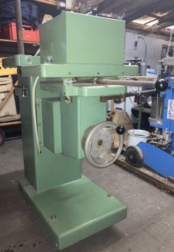

Oh da habe ich mich falsch ausgedrückt, JA ne Lalo die ich loswerden will habe ich, aber diese ist weder ne Anbau noch von Frommia, sorry. Genauer gesagt wüßte ich selbst gern was zum Typ/Hersteller da mir beides nicht bekannt ist. Könnte das eine Panhans sein, weiß das jemand? photo_2023-12-16 18.45.12.jpeg photo_2023-12-16 18.52.27.jpeg photo_2023-12-16 18.45.12.jpeg photo_2023-12-16 18.52.27.jpeg
Die Frommia Lalo die ich habe, ist auch keine Anbau. Es ist eine eigenständige Maschine, beim betrachten eurer Bilder ist mir lediglich aufgefallen, das die Anbau quasi genau wie meine aussieht, also der obere Teil. Nur eben angeschraubt an der TK. Die bleibt aber da, die hat mir auf Anhieb gefallen, das Prinzip wie an der die Niederhalter konstruiert sind finde ich genial. Nicht so wie bei der anderen, die noch dazu mehr Platz beansprucht wenn ich es mit der Frommia vergleiche.
(weitere Bilder, auch bzzgl. der alten Maschinen folgen an anderer Stelle)

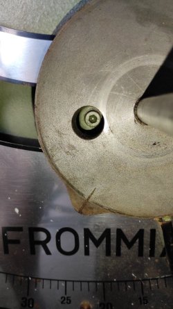

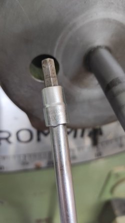

Nachdem ich heute echt mit dieser einen Schraube gekämpft habe, an der die Absaugung in der Maschine festgemacht ist finde ich es lustig hier zu sehen, dass da anscheinend jeder ein Loch reingebohrt und wieder verschlossen hat (Tape, Gummistopfen etc.).
Eine erste Frage hätte ich und zwar würde mich mal interessieren, wie weit das Sägeblatt bei euch nach unten verfahrbar ist? Bei der Maschine war ein 300er Sägeblatt drauf und das ließ sich nicht komplett versenken. Soweit ich das jetzt aber an der Mechanik gesehen habe, war das auch die finale Position, weiter runter ging nicht. Wie sieht das so bei euch aus?

Das Loch zum Lösen des Späne- Sammeltrichters war bei mir ab Werk. (Sieht zumindest so aus.)

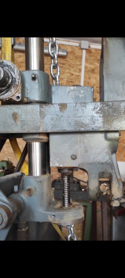

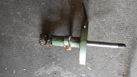

So ich habe mal wieder 2 Fragen:
1. Die Passung über Zapfen und Bohrung ist ja schon extrem cool. Aber das sitzt natürlich auch extrem gut. Jetzt würde ich da gerne ein paar Teile abnehmen und frage mich, ob es da einen Trick gibt um die Teile abzunehmen?
2. Ich habe überlegt den Motorblock einmal rauszuheben damit man von allen Seiten vernünftig rankommt. Der hängt ja wie so eine Schaukel oben rechts und links in den Aufnahmen. Dafür müsste ich aber die Gewindestange für die Schrägstellung und die Stange für die Höheneinstellung abnehmen. Weiß jemand, ob das geht? An der Stange für die Schrägstellung habe ich mal eine Weile gedreht aber irgendwann war da "Ende" und ich wollte da nicht mit Gewalt ran.

1. Ja, die Passstifte sitzen stramm. (Sollen die ja auch.) Daher muss man ganz vorsichtig hebeln. Dann geht alles ab. Was willst du annehmen?
2. Ja um den Motor rauszunehmen muss der Tisch erst runter. Um die Spindel der Schrägstellung ausbauen zu können müssen zuerst links die beiden Schrauben gelöst werden. 17156986316018599669679053586888.jpg
Danach kannst du die Spindel quasi ausschrauben. Um die vordere Spindel zur Höhenverstellung ausbauen zu können muss zuerst das Handrad und die skala abgezogen werden dann kann man mit einem Inbus Schlüssel durch das Loch die Welle ausbauen. Vorsichtig nach vorne ohne das schöne Frommia Schild dabei zu zerstören. Siehe Fotos: IMG_20220826_124126.jpg IMG_20220826_124209.jpg IMG_20220826_124159.jpg
Anhang anzeigen 161524 Anhang anzeigen 161525
Die habe ich erst gestern gesehen. Das ist eine alte Kölle, wohl aus den 70er Jahren und eine gute Maschine.
1. Alles klar, vorsichtig bin ich dabei sowieso. Bisher ist der Staubfänger das einzige Teil ohne Passstifte von daher war das mehr generell. Selbst der Haltearm für den Spaltkeil ist mit zwei Passtiften fest.
2. Ok dann muss ich mal schauen, dass ich die Spindel richtig sauber kriege, das schien etwas zu klemmen.

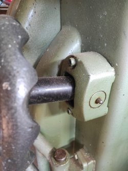

1. Die Schmierungen an den Ventilen, was für eine "Zuführung" von Öl brauche ich da? Das muss da ja irgendwie reingepresst werden?
2. Wo bekomme ich das dafür notwendige Utensil sowie Öl, Maschinenfett und Silbergleit her?
8.829
Du musst bedenken dass Mitte der 70er das Thema Absaugung wirklich noch in den Kinderschuhen gesteckt ist, das ist ein Kanal der in nem Flächen Trichter um das Sägeblatt endet schon ganz schön weit vorne. das macht meine Knapp nicht so gut, die ist 20 Jahre jünger, und Felder kann's immer noch nicht :emoji_wink:
Für die Schmierung brauchst du ne Fettpresse und ein Universal-Mehrzweckfett. Gibt's beides in jedem größeren Baumarkt. Kuck Mal in die Anleitung die ich dir geschickt hab, das sind alle Schmiernippel aufgeführt.

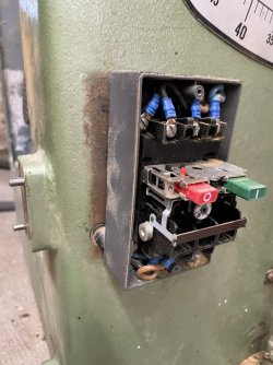

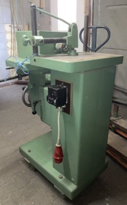

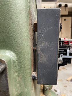

An der Gehäusefront links ist bei mir so eine Art Notaus angebracht (siehe Bild). Irgendwie sieht der so aus, als sei das nicht die normale Ausführung. Ist die bei euch auch vorhanden? Und wenn ja hat schonmal jemand versucht die abzubauen? Ich habe nämlich keine Möglichkeit gefunden die Schrauben zu lösen (habe auch ein Bild angehangen damit ihr mal einschätzen könnt, wo die Schrauben ankommen sollten.
Ich überlege den zu modernisieren denn so im Notfall den kleinen Knopf drücken ist ja nicht so super. Wie seht ihr das? Und habt ihr da konkrete Produktempfehlungen?
8.829
Den Kasten hatte ich auch, das ist ein Wiederanlaufschutz. Wenn die Maschine im amtsschalengern Zustand stromlos wird, dann musst du erst den wieder anschalten. Das ist erst mal ein wichtiges Sicherheitsfeature, und die Maschine startet dann auch nicht gleich im Dreieck, was sonst der Fall wäre.
Abgebaut hab ich ihn allerdings nie..

Ah ok. Wiederanschlaufschutz ist mir bekannt. Ich schaue mal vorsichtig, ob ich das demontiert bekomme.

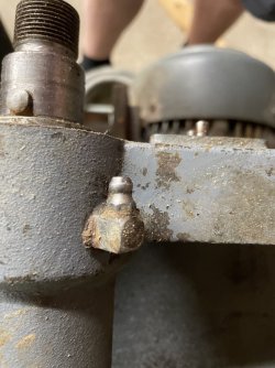

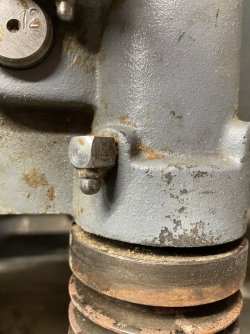

Und noch eine Frage, ich habe zwei unterschiedliche Arten von Schmiernippeln gefunden. (Siehe Bilder).
Der erste sieht irgendwie für mich sehr rund aus und ich hätte jetzt erwartet, dass das vordere Stück der Fettpresse da irgendwie greifen muss, so wie bei dem zweiten Schmiernippel.
Ist dem so oder halte ich da einfach mit der Hand gegen und Pumpe Fett rein? DIe DInger lassen sich ja recht einfach tauschen.
