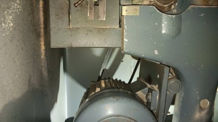

Nachdem ich immer wieder mal als Zaungast die Seite besucht hatte hab ich mich doch endlich angemeldet um die überaus aufschlussreichen Bilder von der Frommia 635 ordentlich anschauen zu können.
Hab seit ca 2 Jahren auch so ein Teil, 1400 Euro - im nachhinein eine der besten Anschaffungen meines Lebens - einfach TOP .
Vielen Dank an die Poster von den Bildern, sieht aus als hätte ich noch eine Menge zu verbessern, im Moment aber sind die Keilriemen hinüber. Ich nehme an, wenn man die Langlocheinrichtung abschraubt kommt man zum aufziehen der neuen ausreichend hin. Oder sehe ich das falsch oder es gibt eine Abkürzung? Hier noch ein paar Bilder von dem guten Stück:

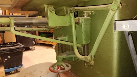

Hallo @Plattenhart,
Herzlichen Glückwunsch zur Frommia, schön, dass du dich angemacht hast.
ich bin immernoch an der Überholung/ Zusammensetzung meiner 635. Vor kurzem hab ich den Tisch wieder verbaut nähere mich der Zielgeraden. Leider hatte ich vor lauter Eifer die Keilriemen nicht vor dem anbauen des Tisches montiert.
Daher kann ich dir versichern, dass man die Keilriemen aufziehen kann ohne etwas abbauen zu müssen.
Ich habe auch eine Langloch dran und die kann zum Auflegen der Keilriemen dran bleiben. Man muß nur den Motordeckel auf der linken Seite abnehmen, den Motor hochschwenken um die Keilriemen zu entspannen. Dann kann man die alten Keilriemen abnehmen, oder durchschneiden. Danach die neuen Keilriemen auflegen.
Das wirkt am Anfang vielleicht etwas fummelig, aber es geht ganz einfach.
Ich glaub ich hatte das Sägeblatt etwas runter gekurbelt, damit die Welle weiter runter kommt und ich habe das Sägeblatt auch Richtung 45' geschenkt, dann kommt man besser dran.
Dauert keine 5 Minuten.
Bei Fragen, bitte fragen.
8.444
Wenn mich nicht alles täuscht hab ich den Keilriemenwechsel von der anderen Seite gemacht, is aber schon bisschen her. Also die große Haube die auf der linken Seite der Maschine ist (die Seite an der auch die Führungsstange für den Schiebetisch angebracht ist).
Der Motor hängt an einer Wippe. Motor anheben und nen Holzklotz drunter, dann kann man den Riemen tauschen. Durch das Gewicht des Motors wird der gespannt.

Vielen Dank für die Antworten zu meinem Posting!
Spätestens am Montag mache ich mich drüber, man ist einfach kein Mensch, wenn die Säge nicht läuft!
Beide Antworten klingen plausibel, habe bisher das aufgeschoben mir selber Gedanken zu machen wie es am besten gemacht wird.
In jedem Fall gut zu wissen daß man nicht das Langlochteil abmontieren muss
Demnächst mehr dazu - vielen Dank an alle

Was mir noch einfällt:
Ich hab die neuen Riemen zuerst von der Lalo Seite über die (obere) Welle geschoben (gefriemelt triffts vielleicht besser). Erst danach habe ich dann, wie von mir und @Lorenzo beschrieben, von der anderen Seite her die Riemen auf die Motor Riemenscheibe aufgelegt.
Geht vielleicht auch alles von links, aber so kam ich gut oben an die Welle ran.

Frankenstein läuft wieder, die Stichworte Motor hochheben und Wippe haben mich in die Spur gebracht, habe den Motor mit einer Zwinge schräggestellt, dann ist es ganz einfach gegangen. Was mir allerdings etwas Sorgen bereitet ist daß die Höhenverstellung die vor dem Keilriemenschaden wunderbar leise und leicht zu bedienen war jetzt zwietscht und schwerer geht - jemand eine Vermutung wo es haken könnte?
Zum Abschluss noch ein paar Bilder - thx nochmal @ all

Freut mich, dass es geklappt hat.
Hat es den alten Keilriemen zerlegt? Also ist der in Einzelteile zerfetzt worden? Dann wäre es möglich, dass sich ein Teil vom alten Keilriemen irgendwo reingekommen ist die Verstellunh daher nun schwerer geht und es quietscht wegen dem Gummi.
Wenn du so von beiden Seiten nichts sehen kannst, könntest du das Handy reinhalten und Fotos machen.
Wenn du damit auch nichts finden kannst,
könntest du als erstes das Sägeblatt ausbauen und bin oben reinschauen und die Höhenverstellung runter kurbeln.
Als nächstes würde ich dann die Späne Fangabdeckung (oder wie das genau heißt) anschrauben. Das geht alles noch ohne den Tisch abzunehmen.
Wenn da nichts bringt muß der Tisch runter. Ist aber auch kein Problem eigentlich, weil das nur 4 Schrauben sind und der Tisch durch die Passstifte später wieder perfekt sitzt.
Viel Erfolg. Halt uns hier auf dem laufenden.
Plattenhart
19. November 2023
26
Bischofsgrün
Sehr gut, es hat nach Gummi gerochen und als ich die Maschine ausgemacht hatte waren die beiden Riemen lose dringehangen, vertrauenswürdig haben die jedenfalls nicht mehr ausgesehen, aber weit weg von zerfetzt, möglicherweise hat ein Stück Holz sich irgendwie verklemmt. Die Zwischenräume sind schon sehr groß links und rechts vom Sägeblatt, da sollte ich vlt auch mal was unternehmen. Werde mal so vorgehen wie du es beschrieben hast, hatte auch so eine Vermutung daß es mit dem Keiriemenabrieb was zu tun haben kann
Danke jedenfalls!!
