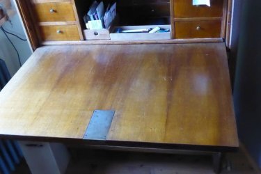

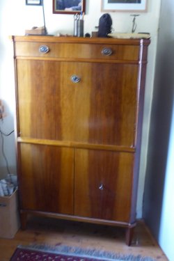

Moin alle, zum Thema Furnieren habe ich folgende Bemerkung: vor ca. 30 Jahren habe ich einen Sekretär gekauft, schlechter Zustand, Klappe indiskutabel. Der stand dann wahrscheinlich 15 Jahre neben der Werkstatttür in Warteschleife... Klappe neu bauen war angesagt, hier und da - zum Glück nur auf der Front - hatten schon Versuche mit 0,6 mm Furnier stattgefunden.... Also schaute ich mich mit kleinem Budget bei Hartmann Kelkheim nach Nussbaum Sägefurnier um. War nicht leistbar, also wurde es 2 mm Messerfurnier. Herausgekommen ist folgendes:
Die kleinen Laden innen waren ok, die brauchten nur eine neue Politür. Porenfüllen bei Schälfurnier war mühsam aber das Bild stimmt immer noch, die linke Seite verblasst ein wenig in der Sonne..., die Klappe innen hat ihre "Gebrauchsspuren", aber alles funktioniert.
Gruß Werner
