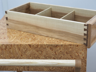

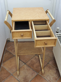

Wenn ich was Furnier oder HPL verwende sieht es so aus.
Es gibt auch noch Design Furniere. Das habe ich hier mal verwendet. Das sieht ganz fancy aus, nur gefällt mir das nach einigen Jahren nicht mehr so richtig.

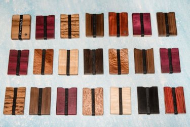

Wenn es allerdings um kleinere Sachen geht, verwende ich alles mögliche. Wer gerne für sich raten möchte...
1. Reihe: Rüster, Amaranth, Zebrano, Ami Nuss, Readheart, Amaranth, Ami Nuss
2. Reihe: Amaranth, Wölkchen Ahorn, Hainbuche geriegelt, Makassar, Wölkchen Ahorn, Ami Nuss, Amaranth
3. Reihe: Zebrano, Ami Nuss, Amaranth, Wölkchen Ahorn, Hainbuche geriegelt, Ebenholz, Redheart

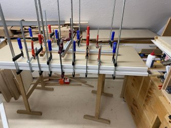

3 tiefe Zwingen für die Mitte würden es etwas einfacher machen.
Durch die beschichteten Arbeitsplatten hat man auch kein Problem wenn es mal Leimdurchschlag gibt (bei Weißleim).
Bei längeren Teilen >1500 mm wird man zu zweit arbeiten müssen da es sonst mit der offenen Zeit des Weißleims knapp werden könnte.
Aber diese Methode ist mit Sicherheit die beste Möglichkei für einen der das Hobbymäßig macht.

Was man auch noch machen könnte, wenn man zusätzlich zu den beschichteten Platten noch Leisten hochkant dazunimmt, die etwas konvex gehobelt sind. Die Seiten werden durch die Zwingen nach unten gedrückt und die konvexe Fläche drückt in der Mitte die Platten runter.
Fischleim, fertig gekaufter, hat auch eine recht lange offene Zeit.

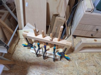

Ich furniere auch relativ viel, rein hobbymäßig. Habe mir dafür zwei von diesen Pressen aus dem Bild gebaut. Das funktioniert erstaunlich gut nur mit Weißleim.
Da kann man auch lange Teile reinschieben und die Pressen nebeneinander stellen, wenn man das zu furnierende Stück zwischen zwei melamin Platten macht und ein kantholz noch mittig (längs) durchlegt klappt das sehr gut.
Mir gefällt Dein DesignFurnier :emoji_slight_smile:
Das scheint es auch nicht so oft zu geben (eben habe ich ohne Erfolg versucht, sowas ähnliches zu finden)
Es hat was von Damast-Stahl

Furnier finde ich meist nicht so "gut", weil sich "Macken" oft nicht sinnvoll reparieren lassen.
Ich bin mir recht sicher das es dieses Furnier war.
https://designholz.com/furniere/saraifo-furnier/kirsche-maser/
Das Harvard der Rückseite eine Fließschicht, das lässt sich gut verarbeiten.
