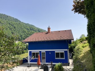

Lackab
4. Mai 2024
95
Ostarrichi
So, der Großteil ist (zum Glück…) geschafft, alle Flächen neu gestrichen auf allen Seiten.
Mit dem Ergebnis bin ich soweit zufrieden, danke für eure Hilfe.
