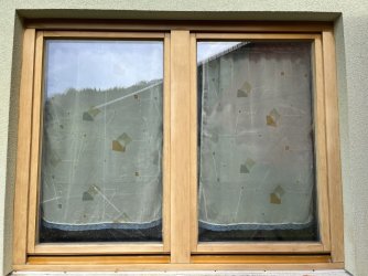

Ich habe (vermutlich) Lärchenfenster von Windowstar, BJ 1998. Die Fenster sind (vermutlich) bisher nur original lasiert ab Werk ohne Nacharbeit.
Der Zustand ist großteils sehr gut, nur außen dort wo diese direkt im Wetter waren ist die Beschichtung völlig defekt stellenweise. Das Holz stark angegriffen.

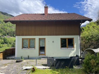

Das Haus ist aktuell ohnehin relativ häßlich (wie ich finde) - ich kann die ursprüngliche Farbwahl der Vorbesitzer nicht ganz nachvollziehen. (es passt irgendwie nichts zusammen:emoji_wink:
Der Plan ist alles neu zu streichen.
Ich fang mit den Fenstern an (da am dringensten).
Da alle Fensterbänke weiß sind (und ich die Blechteile auch nicht ebenso lackieren möchte) und mir die Holzfarbe nicht zusagt, denke ich weiß ist am sinnvollsten.
Es sollen in Folge auch neue elektrische Vorbaurolläden reinkommen, da macht es denke ich Sinn wenn die dann auch weiß sind und es zusammenpasst.
Das Obergeschoß ist komplett mit Holz verkleidet. Dieses Holz soll bzw. muss dann zusammen mit Vordach etc. auch in Folge gestrichen werden.
Damit es am Ende halbwegs gut aussieht:emoji_wink: möchte ich nun die Fenster+Rolläden weiß machen. Die Ecken vom Haus bleiben weiß.
Die Holzverkleidung im Obergeschoss und das Erdgeschoss soll blau werden.
Ich denke die Kombination aus weiß und blau sieht ganz gut aus.
Holzfarbe möchte ich keine mehr. Also kein braun etc.
Aber wenn jemand hier eine bessere Idee hat: Bitte her damit!
Farbwahl ist immer eine sehr persönliche Sache. Mir gefallen die Farben an deinem Haus. Typisch 90er. Für mich sind sie freundlich. Dafür kann ich am Einheitsgrau jetztiger Häuser nichts finden.
LG Gerhard

Farbe ist Geschmackssache. Ich könnte mir vorstellen den Putz im Erdgeschoss weiß zu machen, ebenso wie die Fenster. Das Holz des 1. OG in deinem gewünschten Farbton und vielleicht auch die Streifen an den Hausecken im selben Farbton wie das Holz oben (nur halt mit Fassadenfarbe) wäre eine Möglichkeit. Den Sockel, abhängig davon ob du Probelme mit Salzausblühungen oder ähnlichem hast, könnte man dann in einem dunkleren Blau machen wie das Holzwerk oben, aber die selbe Farbfamilie. Beginnen würde ich wohl mit dem Eg und Og und dann schaun ob man die Streifen seitlich absetzt. Zumindest würde ich diesen Vorschlag meinen Kunden machen, wenn sie eine Beratung wünschen.
Gute Idee - daran dachte ich auch schon. Hatte ich aber dann verworfen, weil ich es eben gerne "farbig" mag und weiß schmutzempfindlicher ist...
Ich dachte mir wenn möglichst wenig weiß ist (das man dann auch schneller mal ausbessern / putzen kann) und dennoch zusammenpasst, dann würde es das einfacher machen.
Dann hätte ich einen schönen Kontrast und dennoch vergleichsweise wenig "anfällige" weiße Fläche.
Das selbe ginge nat. auch mit Gelb statt blau.

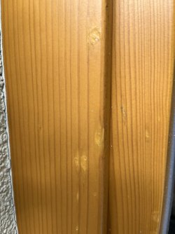

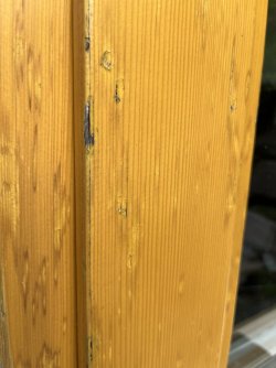

Erste Erkenntnisse…
Die Substanz scheint noch sehr gut.
Trotz dem langem „Offenliegen“ der defekten Stellen, muss meistens nicht viel weggeschliffen werden zum gesunden Holz.
Die originale Beschichtung hat offenbar erstaunlich gut gehalten.
Wie man auf den Bildern sieht, gibt es offenbar sehr starke (Hagel?) Schäden, aber selbst dort ist das Holz darunter meistens noch gesund. (Helle Flecken)
Die Beschichtung hält wie der Teufel, mit Dreieckschleifer ist übel weil das Papier immer sofort zusetzt…
Excenterschleifer geht gut, aber nur bei großen Flächen…

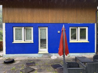

Ich denke die Farbe werde ich nehmen für das gesamte Haus, die finde ich ganz gut.
Auch der Kontrast mit weiß passt denke ich gut (aktuell nur Grundierung.)
Ich habe bei den Holzfarben blau gesucht und die Fassadenfarbe nach Consolan mischen lassen.
Ich hoffe die Farbe passt zusammen - leider ist bei der Consolan Blau Farbe keine RAL Nummer angegeben - konnte aber bei einem Händler eine finden (ich hoffe die stimmt.)
