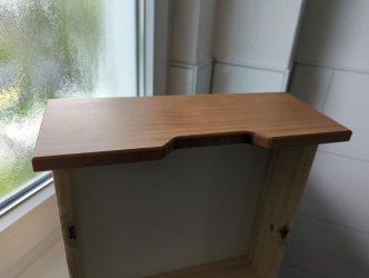

Meine schon gealterten Stücke sind irgendwo zwischen braun und honigfarben. Hier mal ein Bild bei Tageslicht (wolkig) mit Graukarte im Hintergrund:
Vielleicht muss also eine Mischung zwischen beiden her. Könnte ja mal bei Clou (oder einem anderen empfehlenswerten Anbieter) nach zwei-drei kleinen Pröbchen fragen, ehe ich den ganzen Liter bestelle.
Als HWÖ von Osmo würde ich dann matt oder halbmatt nehmen. Jetzt so im Freien sehe ich eigentlich keine richtige Reflektivität gegen das Licht. Nur drinnen:

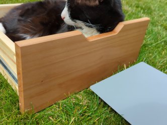

Hier zur Sicherheit noch das Referenzbild mit Kater. :emoji_sweat_smile:

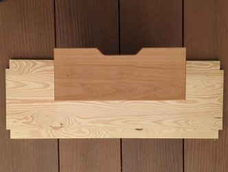

Hier übrigens noch mal ein Foto mit einem unbehandelten, schon leicht gealterten Regalboden neben der besagten Referenz.
Quelle: Rosner
Vielleicht Honig-hell mit Haselnuss? Oder Honig-hell mit Sand? :emoji_thinking:
Kann das mangels Erfahrung nicht abschätzen, wie sich das mit dem HWÖ verhält.

Die Beizmusterkarte ist schon mal ein guter Anhaltspunkt, alles mit Honig scheint mir passend zu sein.
Vom Einpadden beim HWÖ würde ich zumindest bei den ersten zwei Schichten abraten. Das ist ein schichtbildendes Öl, bei dem der Überstand bewusst nicht abgenommen werden soll. Sonst bildet sich die geschlossene Schicht erst später und das meiste HWÖ hängt in der Scheibe. Bei dem 3. Auftrag ist es vermutlich eine gute Vorgehensweise, um eine wirklich glatte Oberfläche zu erhalten.

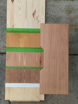

ich habe mal ein paar Versuche mit einem Regalboden gemacht. Hier die Ergebnisse:
Feld 1: Rohholz
Feld 2: 2x Clou L11 Wachslasur hellbraun (praktisch orange)
Feld 3: 1x Rosner Positivbeize Nussbaum + 3x Osmo HWÖ matt
Feld 4: 1x normale Aqua Beize von Clou (vom letzten Projekt)
Feld 5: nur geschliffen + 1x Osmo HWÖ matt
Farblich ging die Rosner-Beize zuerst stark ins rötliche. Mit dem HWÖ liegt es jetzt aber wirklich sehr, seh nah am Vergleichsstück :emoji_slight_smile:
Was jetzt nicht so gut gelungen ist, das ist die "kontrastmindernde", etwas deckende Eigenschaft. Das Vergleichsstück scheint ja leicht lasiert zu sein. Daher habe ich als Experiment einfach mal die Wachslasur von Clou ausprobiert, hier das stark orangene Feld oben. Der Farbton kommt natürlich nicht hin, ist viel zu knallig. Dafür hat die Lasur diesen leicht deckenden Effekt.
Beim zweiten Feld von unten habe ich einfach mal eine normale Aquabeize ausprobiert, um sie mit dem Positiveffekt von Rosner vergleichen zu können. Die Farbe bzw. Intensität ist natürlich eine andere. Davon abgesehen tue ich mich allerdings schwer, den Positiveffekt zu erkennen.
Soll das so sein? Kommt der Effekt bei Kiefer vielleicht nicht so stark zur Geltung?
Hab auch nach Empfehlung gearbeitet: Schliff auf 120, fettfrei, vorher gut verrührt.
Sonstige Beobachtungen:
- Der Auftrag des HWÖ geht gut mit sowohl Tuch als auch Pinsel. Bei dünnem Auftrag zieht die Lösung schnell ins Holz ein, weshalb man keine Pinselspuren sieht. Das scheint mir auch bei den darauffolgenden Schichten kein Problem zu sein.
- Die Wachslasur ist vergleichsweise am anspruchsvollsten hinsichtlich der Gleichmäßigkeit des Auftrags. Gelingt am besten mit einem feinporigen Schaumstoffpinsel.
- Die fein geschliffene (P180) und ansonsten unbehandelte Fläche wird super glatt, wenn man sie dünn mit HWÖ bestreicht.
- Beim Beizen hingegen quillt die Struktur deutlich auf, da es eine wasserbasierte Lösung ist, deren Feuchtigkeit länger steht. Das lässt sich mit gut vorschleifen und fein zwischenschleifen nur begrenzt abmildern. Zu dünn sollte man die Beize ja auch nicht auftragen, sonst schleift man sie direkt wieder runter und hat keine richtige Tiefenwirkung. Hat hier vielleicht noch jemand Tipps? Bin vorher schon mit Isopropanol drüber. Da hat sich aber kaum was bewegt.

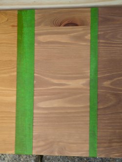

Hier übrigens noch mal die Rosner Positivbeize (Nussbaum) + 3x HWÖ im Detail:
Gemüsefraumann
3.613
Beim Beizen mit Wasserbeize nach dem Schleifen einmal Wässern und nochmal schleifen, dann erst beizen.
Positivbeize funktioniert meiner Erfahrung nur bei hellen Farbtönen. Den besten Effekt erreichst du beim Beizen mit der richtigen Auswahl des Holzes: engstehende Jahresringe.
Für den "deckenden Effekt" würde ich die Oberfläche nochmal mit Hartwachs (Schreibtischplatte) behandeln.
Gruß Michael

Ich weiß nicht, wie du beim Beizen vorgegangen bist, aber im Ergebnis ist auf keinem der Muster der Positiveffekt erkennbar.
Normalerweise sind Positivbeize extra für Nadelholz konzipiert und meiner Erfahrung nach müsste der Effekt besonders im Bereich der Fladerung zu sehen sein, was bei dem Mustern ja leider nicht der Fall ist.
Ansonsten finde ich das Muster mit der Nussbaum Beize am besten. Da du ja nicht an einem vorhandenen Möbel etwas ergänzen willst, sondern neue Möbel beizen, die vermutlich nicht einmal direkt nebeneinander stehen werden, könntest du mit deinen bisherigen Ergebnissen durchaus zufrieden sein.
