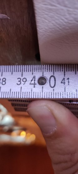

Hallo miteinander, wir haben auf unserem Boot Deckenpaneelen, die werftseitig an eine Unterkonstruktion aus Sperrholz angeklebt sind. Im Laufe der Zeit hat sich bei einigen der Kleber gelöst, also haben wir sie alle runtergerissen und mit Montagekleber neu angeleimt. Jetzt ist die mittlere Paneele über und die kriegen wir nicht ran weil sie 2mm breiter als der verfügbare Platz ist. Obwohl die anderen Paneelen dicht an dicht montiert sind. Kann aber schon sein, dass sich nach einer gewissen Zeit etwas verzieht und vielleicht waren sie zuvor eben verkantet.
Wie auch immer, ich möchte die Paneele um 2mm schmälern, auf ganzer Länge, ohne zu splittern, ohne Unebenheiten und ohne runde Kanten zu schleifen. Die Paneele besteht aus 4mm starkem Sperrholz, ist 2300mm lang und 401mm breit. Sie ist mit einem Kunstleder überzogen und vermutlich mit dünnem Schaumstoff ausgepolstert. Ich möchte gerne den Bezug einseitig lösen, sauber wegkleben und die Kürzung vornehmen. Ich hoffe, die Bilder können ein wenig etwas von der Beschaffenheit des Teils vermitteln.
Nun meine Fragen:
  • wie würde ein Schreiner mit dem entsprechenden Maschinenpark diese 2mm entfernen, dass es absolut gleichmässig und gerade ist? Bitte berücksichtigen, dass ich den Bezug sowie Polsterung nur einseitig entfernen und abkleben möchte.
  • Alternativ: wie könnte ich eine solche Arbeit selbst auf dem Schiff vornehmen? Dann hätte ich keine Transport-Herausforderung und könnte laufend prüfen, wann genug Material weg ist.
Vielen Dank für Eure Antworten !
Grüsse, Patrick

Tauchsäge + Schiene, erst ein paar Mal üben.
Ich hab' da Angst vor'm Splittern, ausserdem benötige ich einen Tisch weil bei 4mm hängt die Paneele durch. Und ich müsste die Schiene irgendwie fixieren. Zuviele Unsicherheiten.
(Ich hatte Handhobel geschrieben. Dann aber eine Ahnung gehabt. Also nochmal nachgelesen: Sperrholz !)
Ich habe die Kanten von dünnerem Sperrholz aber auch schon gehobelt. Also: Handhobel ? - mit Fragezeichen!!!
Rainer
War mein erster Gedanke, auch wegen Sperrholz. Lieber nicht :emoji_slight_smile:
Vor Ort: Bandschleifer. Aber erst üben.
Ist bis jetzt meine einzige nicht verworfene Idee. Wie kann ich aber garantiert auf ganzer Länge die gleiche Menge abschleifen und keine Berge und Täler, bzw. runde Kanten verursachen? Ich dachte an 2 Dachlatten links und rechts mit 2mm Überstand festzwingen und runterschleifen. Aber leider sind Dachlatten selten gerade...
