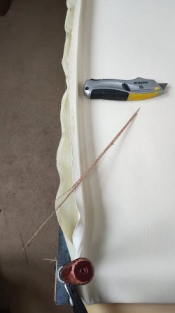

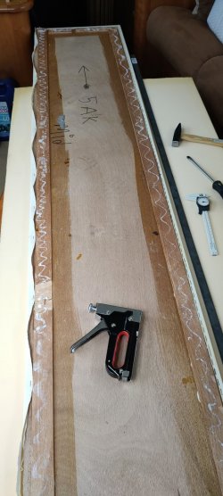

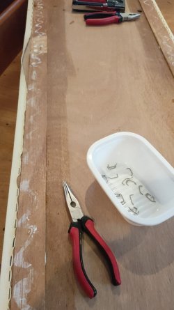

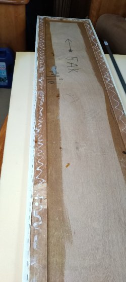

Mission erfolgreich abgeschlossen. Bilder sagen mehr als Worte...
