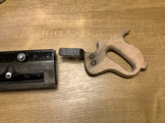

speziell jetzt für flüsterholz, weil er die selbe beim Nachbarn gesehen hat

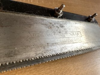

hatte das Teil mal bei oduls Herrenabend gezeigt
pedder hat sie als nutsäage bezeichnet
bei mir dauert es immer etwas , so war sie dann schon fast vergessen
kürzlich dann in einem katalog eine gesehen , allerdings mit konvexen blättern
wurde dort als Rinneisennutsäge beworben
leider gibts in Katalogen sehr selten Hinweise auf den hersteller

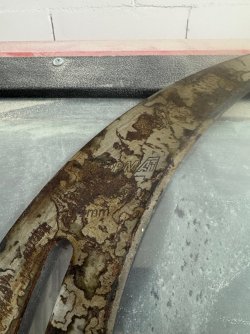

geschliffen und gestrahlt wüste ich ihn heute auch nicht
ein Bild mit Patina
und das nächste mit Hersteller unter der entfernten Patina

Ja , kann ich gerne machen , bin aber beim kochen , es wird Abend

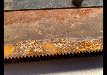

nur noch ein Bild

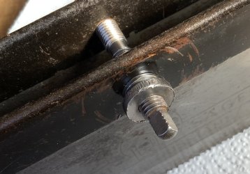

interessant finde ich wie man Bilder lesen kann, wenn nicht gestrahlt oder gelackt wurde
einmal die Spuren im lack

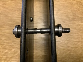

die vermackten muttern und gewinde
kurz, die Konstruktion ist schon bemerkenswert
spindeln mit rechts und linksgewinde , demnach auch muttern
zum verstellen braucht man einen aufsteckschlüssel oder wapuza
kurz, das Teil ist nicht unbedingt zum öfftern verstellen gut, eigentlich von der Handhabung sch….. aber kulturhistorisch wertvoll :emoji_wink: IMG_4266.jpeg

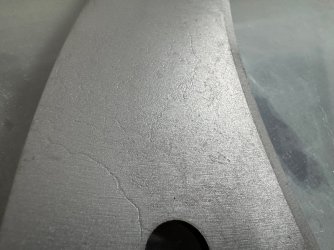

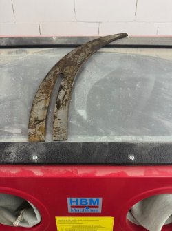

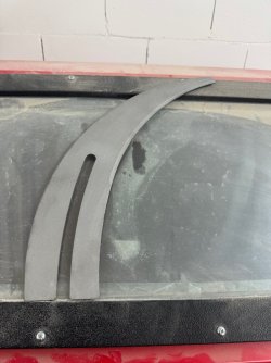

Nussschalen hab ich nicht probiert aber auf jeden Fall sehen Glasperlen gestrahlte Teile in der Oberfläche deutlich edler aus als beim scharfkantige Strahlmittel. Zeitlich ist Strahlen extremer viel schneller als mit Schleifvlies und Entroster etc.
Strahlpistole gibt recht billig die sind deutlich unter 100 Euro ist dann halt ne sauerrei weil die Kabine fehlt.
Die Fraßspuren vom Rost bleiben bei Glasperlen erhalten.

Bei den scharfkantigen Strahlmittel würde ich das bestätigen.
Aber Glasperlen erzeugen ne sehr schöne Oberfläche, die hat es mir irgendwie angetan.
Alles wie eloxiert oder brüniert ist danach halt blank das muss einem gefallen .
Ich muss andere entscheidungen Treffen - Kann bleiben oder kommt weg.
Die rostige auf dem Bild kommt weg, weil der Aufnahmekonus leider Rost hat.
Nachtrag: die Blanke ist mit Glasperlen gestrahlt

Ja ja die Erinnerung, beworben wurde eine ähnliche mit Rinneisen- Einlasssäge
der Katalog ist von 1965
der Aufbau ist einfach aber auch relativ stabil
verstellen muss man mit jeweils maximal halben Umdrehungen , macht man mehr klemmen die anderen Gewinde.
auch doof die unterschiedlichen Muttern
die Halterung vom Griff ist gekröpft so das der Griff halbwegs in der Mitte liegt( das fehlende Stück leim ich noch an)
der Anschlag lässt Schnitte bis 15 mm zu ,maximaler Abstand ist 40mm
ich find das Teil interessant, ob es viel verkauft wurde glaub ich eher nicht
