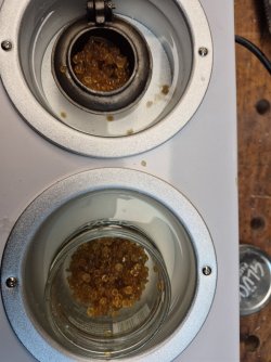

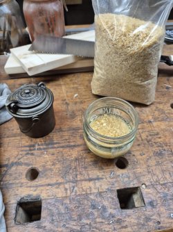

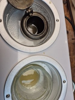

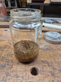

Um mal den Unterschied zwischen Theorie und Praxis zu zeigen, habe ich mal Haut- und Knochenleim angesetzt. Der Knochenleim braucht noch etwas zum Quellen, da kann ich das Ergebnis erst morgen zeigen, bin selber gespannt, da ich da schon ewig nicht mit gearbeitet habe. 20250323_140816.jpg 20250323_141305.jpg
Danach zur besseren Vergleichbarkeit, einen Teil des Hautleimes im Gusstopf, den anderen Teil im Glas erwärmt, ob es zu Verfärbungen kommt. 20250323_165920.jpg
Nach dem Erwärmen wirkte der Hautleim im Gusstopf zunächst dunkler, was aber dem dunkleren Hintergrund des Topfes geschuldet ist. 20250323_165538.jpg
Auf dem Holz selber war kein Unterschied feststellbar. Es kann ja mal geraten werden, welche Seite aus dem Gusstopf und welche aus dem Glas ist.
Zur Zeit köcheln beide noch vor sich hin. Evtl. tut sich noch was in Richtung Verfärbung. Ich werde berichten. Ebenso vom Ergebnis mit Knochenleim.

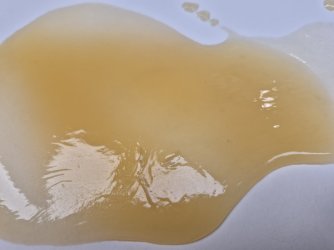

Der Hautleim hat jetzt 2 1/2h geköchelt, sowohl im Glas, als auch im Gusstopf. Ich habe keinen farblichen Unterschied feststellen können. Hier mal auf weißem Papier im gelierten Zustand. Für mich spricht auch weiterhin nichts dagegen Hautleim im Gusstopf zu erwärmen. 20250323_185156.jpg

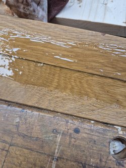

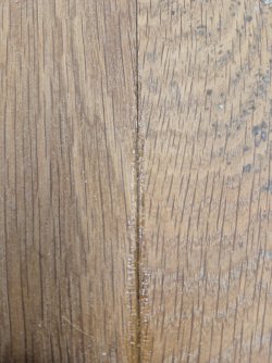

Nächster Versuch mit Knochenleim auf Eiche. Hier müsste es ja ehesten zu Verfärbungen kommen, sowohl beim Leim, als auch beim Holz. Erster Versuch nach einer halben Stunde erwärmen. Noch kein Unterschied erkennbar. Aber auch hier werde ich die Töpfe noch zwei Stunden im Wasserbad lassen und eine zweite Leimung auf Eiche machen
Gruß Michael
4.737

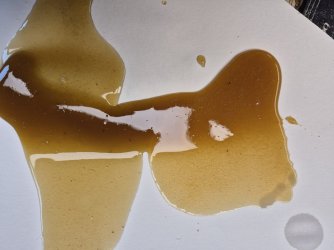

Nach zwei Stunden kam es dann doch zu Veränderungen in der Farbe des Knochenleimes. Nur genau anders herum, als ich erwartet hatte. Der Fehler lag wohl darin, dass beim Auftrennen des Eichenbrettes etwas Sägemehl in den Knochenleim im Glas gelangt ist. Ich nehme an, dass die Gerbsäure hier zu einer farblichen Veränderung geführt hat. Aber auch der Knochenleim im Gusstopf scheint mir etwas dunkler geworden zu sein. Könnte mir vorstellen, wenn der Knochenleim den ganzen Tag über erwärmt wird, es durch den höheren Säuregehalt gegenüber dem Hautleim, zu weiteren Farbveränderungen kommen könnte. Werde den Gusstopf, so wie geplant, also nur für Hautleim einsetzen. Auf dem Eichenholz selber war, nach dem Auftrag, kein Farbunterschied zu erkennen, jedoch dann auf dem weißen Papier. Der dunklere Leim kam aus dem Glas, das wie gesagt mit Eichenholzmehl verunreinigt war. Werde morgen mal noch schauen, ob es zu farblichen Veränderungen auf dem Eichenbrett gekommen ist. 20250323_210831.jpg 20250323_211012.jpg
