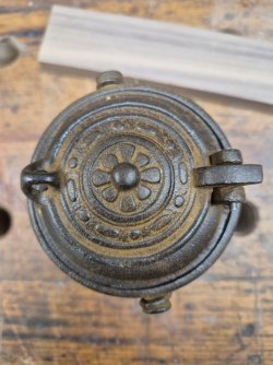

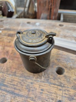

Nach langer, langer Suche habe ich einen gusseisernen Leimtopf gefunden, der von der Größe besser zu dem passt, was ich so mache. Leider ziemlich verrostet. Auf der Fläche habe ich den Rost mit der Rundstahlbürste schon gut wegbekommen. Die tieferen Stellen der Verzierungen im Deckel sind aber noch etwas widerspenstig. Welche Möglichkeiten, Mittelchen gibt es, um den Rost auch hier wegzubekommen?
7.547
Wenn du den Rost entfernst, legst du das blanke Metall frei und es rostet wie wild. So wie aktuell hast du eine schützende Patina (ich finde ihn auch so sehr charmant).
Ich würde nix machen.
4.489
Messinghandbürste?
Schon probiert, mit einer Bronzebürste. Hat leider nichts genützt.
Charmant ja, aber der Rost färbt halt auf die Finger ab. Möchte ich lieber nicht.

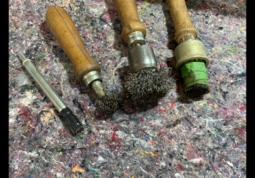

Da fällt mir gerade ein, gibt es nicht auch so eine Art Stifte mit einer kleinen Stahlbürste vorne dran, so wie auf dem Bild von @Da bin ich. Irgendwo hab ich sowas schon mal gesehen.
Das sind glasradierer , hatten führer technische Zeichner um Fehler zu korrigieren
sind auch brauchbar für feine Sachen, man muss nur auf den Abrieb achten, der juckt ganz schön :emoji_wink:
