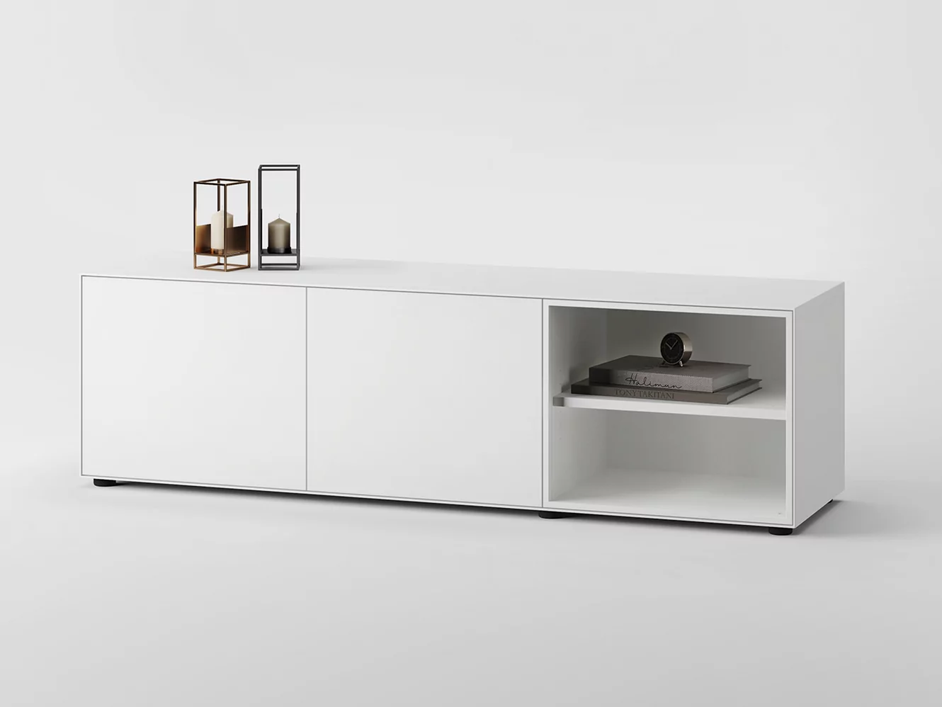

Guten Morgen zusammen,
meine Frau und ich sind gerade auf der Suche nach einer Schranklösung für unser Arbeitszimmer. Uns schwebt eine Sideboard-Zeile vor die sich über die gesamte Wand von 5,7m erstreckt. Höhe 87,5 wegen einer einseitigen Fensterbank und des Fensterflügels. Erste Ideen gehen in Richtung drei gleich breite Segmente mit Schubladen im mittleren der Segmente. Optik eher filigran in mattem Plattenmaterial (Korpus anthrazit, Fronten weiß), als Abdeckplatte Eiche weiß geölt (passend zu Schreibtischen und Parkett).
Was optisch vom Stil in die richtige Richtung geht wäre folgendes, fehlt nur ein Holzakzent bzw eine Abdeckplatte: Link Kann mir jemand sagen wie die filigran wirkenden Korpuskanten hergestellt werden? Ist das MDF in das ein Falz für die Türen eingefräst wurde und dann lackiert?
Danke & Viele Grüße,
Klayman

Danke. Würde man den Korpus komplett in Vollkernplatten bauen, oder wird das nur auf den Korpus aus z.B. 16mm Plattenmaterial aufgeklebt? Wie macht man da die Kanten?

Vollkernplatte, Kompaktplatte, HPL, Trespa ist mehr oder weniger das gleiche, unterschied liegt ggf. in Materialstärke
Eine Vollkernplatte ist mit den in #9 genannten Werkzeug zwar irgendwie machbar aber ich würde es nicht versuchen.
Das Zeug ist brutalart hart und verschleißt HM reletiv schnell bis sehr schnell.
Vernünftige Bearbeitung ist nur mit CNC machbar bzw. mit Profimaschinen (und entsprechendem Fräser/Sägeblatt)
Für den "Rand" vom Schrank #1 würde ich ne 8 mm Dekorspan oder MDF nehmen und ne 1 mm ABS-Kante anleimen lassen.
Am besten mit doppelseitigem Klebeband und/oder PU-Kleber auf Korpus kleben.
21.166
typischer Fall für MDF. der offenen Korpus 19 mm 3*3 Falz. Falz grundieren und zwischenschleifen. Auf Gehrung verleimen, Außenkorpus 8 mm MDF Kanten vorgrundiert, passend außen rum auf Gehrung verleimen. zusammen farbig lackieren und ablackieren
9.261
Ich denke, so ähnlich wie von Carsten beschrieben, werden die Dinger wohl hergestellt sein.
Vergleichbar gut matt lackieren stelle ich mir mit "Hausmitteln" auch nicht so einfach vor.

Danke. In dem Beispiel also einen Korpus für den Schrank mit aufschlagenden Türen und einen weiteren für das offene Regal. Zusammenschrauben/-kleben und dann 8mm MDF auf Gehrung oben drauf und anschließend in einem lackieren. Puh... Bei dem rosa Schränkchen scheint es ohne Gehrung mit einer Mini V-Nut gemacht zu sein. Sieht auch nicht schlecht aus, dann könnte man die Teile zumindest einzeln lackieren. Ich versuch mal ob man mit der Conturo auch 8mm Platten mit Kante belegen kann.

Wenn 8 mm nicht mit der Conturo gehen einfach 2x 8 mm + 3 mm MDF/Hartfaser mit etwas rücksprung dazwischen.
Bei 1 mm Kante kann man das mit Cuttermesser dann recht gut trennen. bei 2 mm muss man Sägen.
8 mm bzw. 10 mm MDF mit K101 oder W980 Dekor sollte man bekommen. Dekorspan bekommt man auf jeden Fall in 8 mm solte mit TSV60 funktionieren.

Danke für den Tipp 2 Platten mit Abstandshalter übereinander zu legen, werde ich mal versuchen. Der Anthrazitton wird U968, davon sind noch ein paar Reste und Kanten da... Und nee, die Schublade wird natürlich nicht 190 breit, ist auch alles noch in der geistigen Entstehung. Die Frage wird am Ende sein: traue ich mir sowas zu oder nicht - wenn nicht was gibt's passendes zu kaufen...
