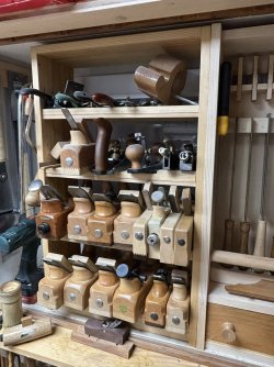

ich halte einen Teil meiner Hobel in einem Schrank, der dem Dictum-Schrank entspricht. Die Hobel hängen senkrecht, sind unten und oben hinter einem kleinen Rezess gehalten.
Bisher noch keine Unglücke, aber da ich mit der Lösung nicht ganz glücklich bin, überlege ich auch schon länger, etwas schräges zu bauen, das man hochklappen kann.
Einige Sägen hängen in der Koffertür
Dabei sind die Ablagepunkte für die Griffe entsprechend angepasst.
Die restlichen Hobel lagern noch in Schubladen - etwa so.
Sicher nichts spektakuläres, aber vielleicht hilft es.
HG Andreas
Das ist ja ein Traum. Auf sowas Schönes hatte ich ja neben praxisnahen Lösungen auch gehofft.
Aber da habe ich gleich ein paar Fragen zu. Du überlegst auch eine schräge Lösung. Dann vermute ich, dass die Hobelentnahme etwas fummelig ist? Ich hatte diese Überlegung auch bei meinem ersten Werkzeugschrank, da ich was ähnliches im alten Ulmiaschrank hatte. Hatte mich dann aber für Magneten entschieden, weil ich das leichter händelbar fand. Hat aber eben auch seine Nachteile, insbesondere wenn die Klebekraft des Sekundenklebers nicht mehr ausreichend ist und man seinen Hobel dann vom Boden abraten kann. Von daher denke ich, dass diese Schrägen besser geeignet sind. Was meinst du. Und bei den Bronzegusshobeln funktionieren die Magnete auch nicht.
Die Aufhängung für die Sägen habe ich im Augenblick genauso wie Du. Überzeugt mich auch nicht so wirklich. Am liebsten wäre mir da was in der Art, einmal zugreifen, entnehmen und direkt richtig in der Hand haben zum Loslegen. Da bin ich auch noch am Tüfteln oder hoffe auf einen guten Vorschlag.
Aber einen schönen Werkzeugschrank hast du da und tolle Hobel. Nutzt du den Nr.1? Ich find den Nr 2 schon grenzwertig.
Gruß Michael

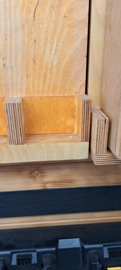

Hi, ich habe mir für Bohrer/Fräser und Hobel einen kleinen Schrank aus Buche gebaut. Die Hobel sind in passende Halteleisten eingehängt. Vorteil ist sehr platzsparende Aufbewahrung, Nachteil ist eine gewisse Inflexibilität wenn an der Sammlung mal was geändert werden sollte. Aber im oberen Fach besteht noch Ausbaumöglichkeit :emoji_slight_smile:
Auch sehr schön. Ich habe gerade deine Lösung für den Grundhobel gesehen. Das Leben kann manchmal so einfach sein. Die werde ich übernehmen. Perfekt. Wie wird denn der kleine Simshobel gehalten?
Schöne Arbeit!
Gruß Michael

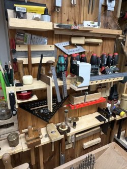

Ich bin ja echt erstaunt über diese aufwändigen und wirklich schönen Werkzeugschränke - so schöne Möbel haben sicherlich nur die wenigsten in ihrem Wohnzimmer. Deshalb hat mich das auch erst davon abgehalten, Fotos aus meiner Werkstatt zu zeigen. Nachdem Du Deine Anforderungen nochmals klar gestellt hast, Michael, kann ich ja auch etwas von mir zeigen :emoji_wink:
Meine Werkzeughalter sind überwiegend aus Sperrholz, teilweise aus einfachem Massivholz (Fichte, Dachlatten) gefertigt und einfach an die vorhandene Wandverkleidung (Nut- und Federbretter) geschraubt. Dafür verwende ich fast ausschließlich Reststücke. Teilweise reicht mit dafür einfach eine schraube oder ein Holzdübel. Die Werkzeugwand wurde immer wieder - auf die Schnelle - ergänzt und teilweise wurden neue Halter an bestehende befestigt. Das gewinnt bestimmt keinen Schönheitspreis, aber die Werkzeuge sind alle in Griffweite und können leicht entnommen bzw. zurückgesetzt werden. Lediglich für die Stahllineale und ein Allzweckmesser habe ich Magnete eingesetzt, die teilweise mit einer dünnen Leiste abgedeckt sind.
Die meist verwendeten Hobel stehen in einem einfachen Regal. An der Vorderkante der Regalbretter ist eine dünne Leiste aufgeleimt, damit die Eisen nicht das Regalbrett beschädigen. Die langen Hobel liegen auf einem Brett unter der Hobelbank zusammen mit einfachen Säge- und Hobelladen (davon habe ich kein Foto gemacht).
Für die Sägen gibt es ebenfalls ein Regal. Die Griffe liegen auf einer Rundstange oder auf Vertiefungen in einem Holzklotz auf und die Sägeblätter werden in einem geschlitzten Brett geführt. Das Entnehmen geht sehr schnell, das Einstellen etwas langsamer, weil die Schlitze recht schmal sind. In der Schublade befinden sich alle Werkzeuge zum Schärfen der Sägen.
Für die Einhandhobel habe ich eine kleine, geneigte Ablage, die sich sehr bewährt hat.
Das Ganze sieht vielleicht etwas chaotisch aus, aber ich weiß genau, wo etwas hängt und es hilft mir "meine" Ordnung zu bewahren.
Und ja, ich weiß, dass ich mal wieder Staub abwischen oder saugen müsste (aber das Werkzeug wird tatsächlich benutzt).
Martin

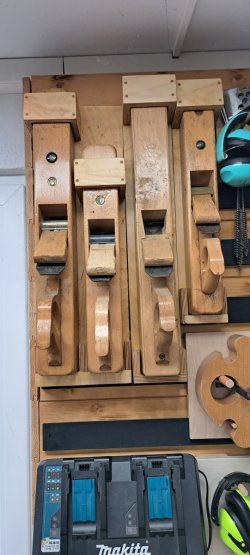

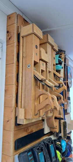

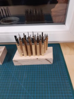

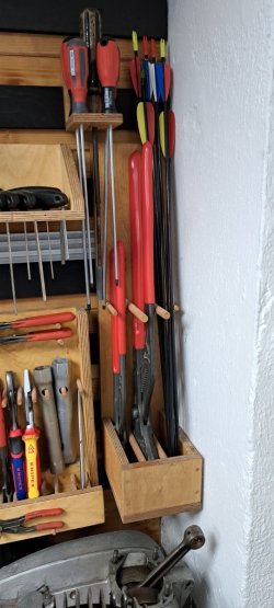

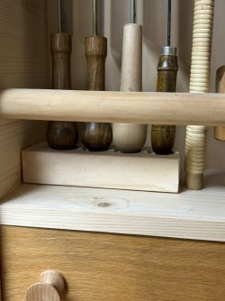

Sodele, hier ein paar Fotos.

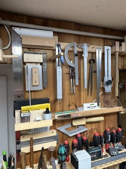

Die großen Hobel hängen an der Wand:

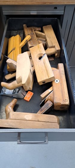

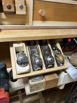

Die kleinen liegen in der Schublade:
Die Schublade ist mit einer Gummiplatte ausgelegt. Die Hobeleisen liegen frei.

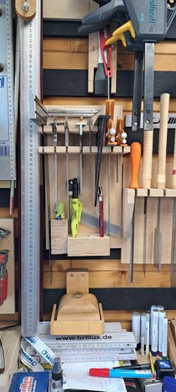

Zangenhalter klein und groß:

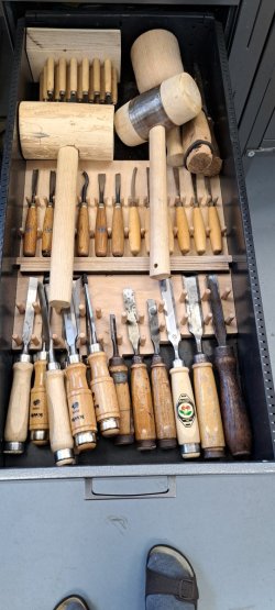

Stechbeitel sind in der Schublade:

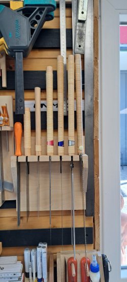

Japansägen:

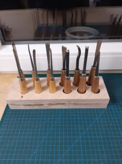

Kleine Stemmeisen in Benutzung:

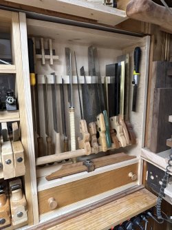

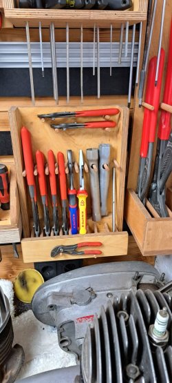

Hallo Martin
Danke, dass du dich doch noch überwunden hast :emoji_wink: Ich hatte auch insgeheim auf dich gehofft. Hatte ja schon mitbekommen, dass du auch viel mit Handwerkzeug arbeitest.
Drei Lösungen interessieren mich auch näher.
Die Variante für die Sägen hatte ich auch schon überlegt und gleichzeitig hast du auch schon meine Bedenken gegenüber dieser Lösung bestätigt. Meinst du, es könnte sinnvoll sein, die Führung für das Sägeblatt etwas konisch auszuführen, damit es besser hinein rutscht? Evtl vielleicht noch mit etwas belegen, dass sich die Zähne nicht einharken bei gröberer Verzahnung?
Haben die Halter für die Japansägen unten eine durchgehende Kehle, oder hast du da für jeden Griff eine eigene Vertiefung angefertigt?
Die Art, wie du deine Winkel aufbewahrt, könnte für mich auch eine Lösung sein. Da muss ich noch etwas rumprobieren. Der Zugriff ist so besser, als bei meiner bisherigen Lösung. Da war ich etwas zu verspielt.
Die Halterung für die Blockhobel finde ich sehr gelungen. Die Idee klaue ich mir auf jeden Fall, wenn auch etwas abgewandelt.
Vielen Dank fürs Zeigen.
Gruß Michael
Anhang anzeigen 214926 Anhang anzeigen 214927 Anhang anzeigen 214928
Anhang anzeigen 214930 Anhang anzeigen 214931
Japansägen:
Anhang anzeigen 214934 Anhang anzeigen 214935

Auch dir vielen Dank fürs Zeigen. Richtig gut finde ich ja deine Lösung für die Zangen. Die hängen bei mir zwar zum größten Teil in der Zweitwerkstatt, aber die Lösung werde ich für später mal im Hinterkopf behalten. Die ist viel besser, als meine jetzige.
Die Halter für die Schnitzeisen finde ich auch gut, ebenso deine Ideen dazu. Einfach umzusetzen und praktisch. Habe ich mir mal notiert. Ob es jetzt nach vorne kippbar oder seitlich aufklappbar wird, da bin ich noch unschlüssig. Muss ich noch ausprobieren.
Danke für deine Bilder und Gedanken.
Gruß Michael

Hallo Michael,
ich war etwas zurückhaltend, weil einige der hier vorgestellten Varianten handwerklich und optisch in einer ganz anderen Liga spielen. Da gefällt mir vieles wirklich gut, aber für die Werkstatt ist mir das zu aufwändig und außerdem habe ich mich an meine Provisorien schon so sehr gewöhnt...
Zu den Sägen:
Komplett konisch würde ich den Schlitz auf keinen Fall machen, da die schmalen Schlitze die Sägen auch ausrichten bzw. gut in Position halten. Deshalb können sie auch so dicht nebeneinander gestellt werden. Man könnte versuchen, nur den "Eingang" v-förmig, d. h. mit zwei kleinen Fasen auszuführen. Aber so schlimm/fummelig ist das Einstellen auch nicht. Ich fasse die Sägen beim Herausholen und Einstellen am Rücken bzw. am Blatt an. Wenn man die Säge relativ weit am Ende (dort, wo sie in den Schlitz eingeführt werden soll) greift, dann kann man das ganz gut kontrollieren. Es ist auch nicht unbedingt der schmale Schlitz, sondern auch, dass sich die Zähne etwas verhaken (meine Sägen sind natürlich alle und immer unheimlich scharf :emoji_wink:)
Solange das Sägenregal nicht zu hoch oder zu weit weg steht, funktioniert es schon ganz gut.
In meinem Regal steht nur eine einzige Japansäge. Die wird oben im Schlitz geführt und steht unten einfach auf dem Boden auf. Durch die Rundstange kann sie nicht herausrutschen.
Die 4 Feinsägen auf der linken Seite stehen mit dem Griff auf einem (unbefestigten) Holzklotz, in den ich mit dem Forstnerbohrer ein paar Vertiefungen gebohrt habe. Ich habe noch einmal ein Foto gemacht:
Zur Halterung für die kleinen Winkel:
Die kleinen Winkel brauche ich sehr oft und weil sie sehr tief hängen, sind sie sehr gut erreichbar. Was mich ein bisschen stört ist, dass man sie beim Entnehmen und Einstellen anders herum halten muss, d. h. nicht in der Weise, in der man sie beim Arbeiten verwendet. Besser wäre es, wenn der schmale Schenkel wandseitig wäre (also um 180 Grad um die Hochachse gedreht). Aber dann kann man sie vielleicht auch wieder schlechter aus dem dann erforderlichen tiefen Schlitz nehmen (?). Ich werde es so lassen.
Zur Halterung der Blockhobel:
Mit der bin ich wirklich sehr zufrieden. Das passt einfach! Sie befindet sich am rechten Ende der Hobelbank und relativ niedrig, wodurch ich sehr schnellen Zugriff habe.
Insgesamt würde ich empfehlen, dass Du, wenn Du an Deinem Arbeitsplatz sitzt/stehst, genau probierst, wo Du mit Deinen Händen hinkommst ohne den restlichen Körper zu bewegen. In diesem Bereich sollten die Werkzeuge angeordnet werden, die Du ständig brauchst. Das hat auch den Vorteil, dass man die Werkzeuge beim Arbeiten auch wieder aufräumt und kein zu großes Chaos auf der Werkbank entsteht. Längliche Werkzeuge kann man etwas höher hängen, wenn man sie unten greifen kann. (Die Schraubendreher z. B. hängen mir etwas zu hoch, weil ich sie auch noch nach oben herausziehen muss.)
Ich werde dieses Thema aufmerksam verfolgen, denn es sind wirklich schon einige schöne Inspirationen vorgestellt worden. (Aber an diesem Wochenende werde ich kaum Zeit zum Antworten haben.) Und ich bin gespannt auf Deine Lösungen...
Martin
