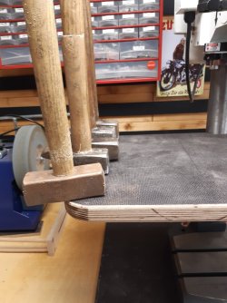

Hat zwar mit deiner Anforderung direkt nichts zu tun, aber hier kannst du sehen, was zwei 30 kg Neodym-Magnete halten:
Da wackelt nichts, auch nicht, wenn mal ein "langes" Stück Holz (10 cm x 10 cm x 150 cm drauf liegt.

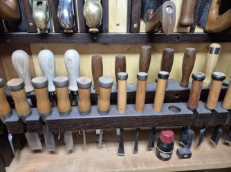

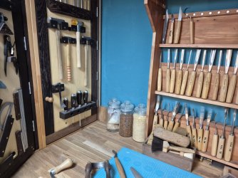

Hab jetzt mal Zeit gehabt, ein paar Fotos zu machen.
Ich hatte mir auf YT auch schon ein paar Videos zu Werkzeugschränken angeschaut und dort die eine oder andere brauchbare Lösung für mich gefunden. Aber ich weiß halt nicht, wie die sich im Alltag bewähren. Mit meinen bisherigen Lösungen bin ich jedenfalls nicht so glücklich. Mir ist auch bekannt, dass es tausende YT-Filmchen gibt über Werkzeughalterungen. Aber ich hab einfach keine Lust, damit meine Zeit zu verplempern und die Erbauer finden die sowieso supertoll. Mir reicht eigentlich ein Foto und vielleicht ein paar Worte dazu.
Aber jetzt mal zur Ist-Situation. Am meisten nervt mich diese Ecke.
Der jetzige Schrank ist schlecht zu erreichen und ich hab verlorenen Raum zum Regal hin. Das mit den Schnitzeisen ist auch eher suboptimal. Werkzeugrolle hatte ich schon probiert oder auch Aufbewahrung in der Schublade. Alles nicht so das Wahre. Daher die Idee mit dem Werkzeugkarussell. Vielleicht hat ja schon mal jemand so etwas gebaut.
Beitel habe ich im Augenblick so in der häufigsten Weise hängen. Ich habe aber nicht viel Platz und möchte den vorhandenen optimal nutzen. Muss aber bei dieser Aufbewahrung zur Entnahme immer Platz nach oben lassen. Lieber wäre mir eine Entnahme nach vorne heraus. Entweder mit, lieber noch ohne Magneten.
Hobel habe ich im Augenblick senkrecht an Magneten hängen. Platzsparend aber leider nicht immer sicher. Da ist es auch schon zu Unglücken gekommen. Lieber wäre mir eine leichte Schräge, wie z.B. von Pekovich. Ich würde aber auch gerne den Platz hinter den Schrägen nutzen für Hobeleisen oder ähnlichem. Also vielleicht die Schrägen als Klappen konstruieren.
Für die Sägen hätte ich auch gerne eine andere Lösung. Vor allem möchte ich fast alle Sägen im Schrank unterbringen, auch die großen Fuchsschwänze. Gestellsägen kommen gesondert.
Und letztendlich werde ich weniger genutzte Werkzeuge und Materialien dann auch noch in Schubladen unterbringen müssen. Provisorisch hatte ich mir hier schon mal was zusammengeschraubt, um so in etwa die Größenverhältnisse einschätzen zu können. Das ganze soll ein Arbeitsplatz zum Sitzen werden. Mich interessieren aber eher, wie man Schubladen übersichtlich und platzsparend organisieren könnte.
Also, traut euch. Alles könnte helfen.
Gruß Michael

  1. Da sind ja lauter tolle Sachen :emoji_slight_smile:
  2. Wenn man das Ablageregal etwas höher hängt gewinnt man Tischfläche in der Tiefe (ähnlich Oberkästen in der Küche) auch wenn es nur wenig mehr Platz in der Höhe ist kann man zB größeres flache Werkstücke leichter am Tisch ablegen.
  3. Das betrifft auch links die Türen. Um sie zu öffnen darf dort gar nichts am Tisch liegen. Hingegen etwas höher und es wäre egal wenn niedrige Dinge am Tisch liegen.
  4. Die Entnahme der Beitel nach vorne wäre möglich wenn man alle Halterungen schlitzt und die Beitel in der zweiten Reihe wären auch leichter zu entnehmen wenn man schlitzt und zusätzlich im Vergleich zur ersten Reihe seitlich um die Hälfte versetzt - so, dass die hinteren quasi in den Zwischenräumen sitzen (oder ist das jetzt schon der Fall?)
  5. Ich habe mal Ablagen gebaut, da waren Werkzeuge in Gruppen auf gemeinsamen Trägergestellen zusammengefasst welche aufgehängt werden konnten, aber auch alleine stehen konnten an einen anderen Arbeitsplatz, das war damals für mich praktisch.
  6. Ich weiß nicht, ob mir Karusselle sympathisch wären. Speziell wenn ich mit einer Hand entnehmen will wäre mir vielleicht lieber von einem fixen Punkt entnehmen zu können.
  7. Wie haben sich die kleinen Einzelmagneten eigentlich bewährt? Kommen da nie spitze Werkzeuge runtergeregnet?

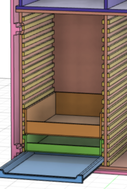

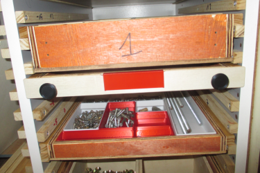

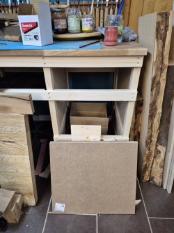

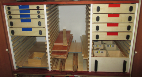

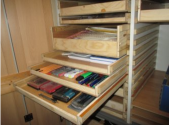

Nach dem Prinzip habe ich inzwischen zig Schubladen für die Werkstatt gebaut. Funzt bestens - auch bei schwerer Beladung. Als apetizer hänge ich mal ein paar Bilder hier an:

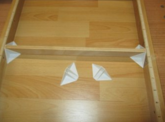

Als Trennstege in den Schubladen verwende ich unter anderem sowas:
9.376
Aktuell entsteht gerade mein Schraubenlager neu:
Hier schauen die Sortiereinsätze etwas raus.
Inzwischen ist das noch etwas weiter. Aber davon habe ich gerade keine Bilder.

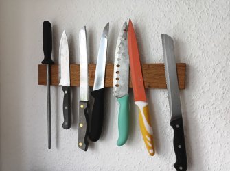

Alternativ kann man sich das ganze aber ja auch selbst ohne viel Aufwand bauen. Für die Küche habe ich in ein Brett ne Nut von hinten eingefräst und da dann kubische Neodymmagneten reingepackt. Das hält extrem gut. Zwischen den Magneten und den Messern sind so 3 mm Platz.

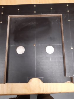

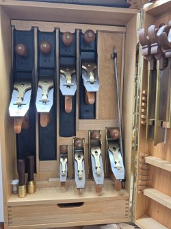

Moin Michael,

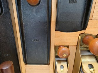

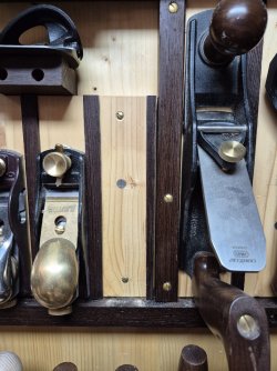

ich halte einen Teil meiner Hobel in einem Schrank, der dem Dictum-Schrank entspricht. Die Hobel hängen senkrecht, sind unten und oben hinter einem kleinen Rezess gehalten.
Bisher noch keine Unglücke, aber da ich mit der Lösung nicht ganz glücklich bin, überlege ich auch schon länger, etwas schräges zu bauen, das man hochklappen kann.

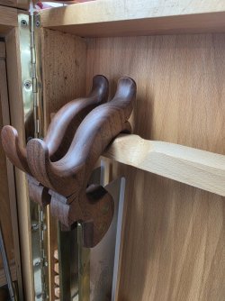

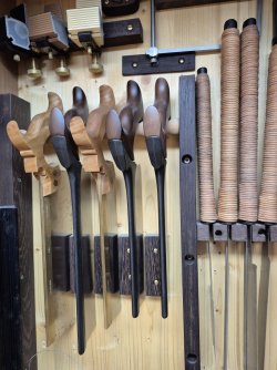

Einige Sägen hängen in der Koffertür
Dabei sind die Ablagepunkte für die Griffe entsprechend angepasst.
Die restlichen Hobel lagern noch in Schubladen - etwa so.
Sicher nichts spektakuläres, aber vielleicht hilft es.

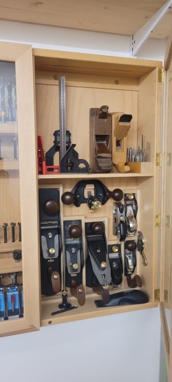

Mich würden eure Lösungen für Halter von Handwerkzeugen interessieren

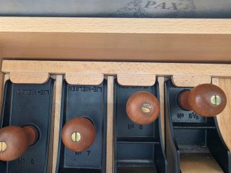

Hi, ich habe mir für Bohrer/Fräser und Hobel einen kleinen Schrank aus Buche gebaut. Die Hobel sind in passende Halteleisten eingehängt. Vorteil ist sehr platzsparende Aufbewahrung, Nachteil ist eine gewisse Inflexibilität wenn an der Sammlung mal was geändert werden sollte. Aber im oberen Fach besteht noch Ausbaumöglichkeit :emoji_slight_smile:
Das hast du gut bemerkt. Die Arbeitsplatte kommt definitiv tiefer. Die Werkbank wird insgesamt noch niedriger, die befindet sich noch in der Versuchsphase.
Mit dem Karussell könntest du recht haben. Vielleicht nehme ich es doch für was anderes. Pigmente u.ä. könnten da besser geeignet sein. Oder..., mal schauen. Dein Vorschlag für versetzte Beitel hat mich aber auf eine Idee für die Schnitzmesser gebracht. Das könnte eine gute Lösung sein, da ich Zwischengrößen oft nicht nutze bei ein und dem selben Projekt. Das ganze vielleicht noch aufklappbar. Ich glaube, das gefällt mir.
Diese kleinen Magnete sind der letzte Sch... Nie wieder. Das hatte ich aus einem Bauvorschlag von Tim Billinger in Holzwerken. Meiner Meinung nach, nicht praxistauglich. Entweder die schraubbaren, oder von hinten mittels Bohrungen eingeklebt. Irgendjemand hatte das hier mal für seine Messerhalter gezeigt. Das ist eine gute Lösung, wenn die Magneten stark genug sind.

Hallo Michael,
schau mal hier (scroll einmal durch den thread, da sind viele Bilder):
https://www.woodworker.de/forum/threads/mein-nächstes-projekt-schubladen-für-den-büroschrank.127807/#post-1036095
Anhang anzeigen 214884 Anhang anzeigen 214885
