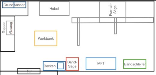

Guten Morgen.
Aktuell plane ich meine neue Werkstatt.
Der Kellerraum misst 10.4m Länge x 4.7m Breite.
Ich plane die Anschaffung einer Formatkreissäge und benötige Hilfe bei deren Größe.
(2 Varianten Maßstabsgetreu übereinander)
Oben:
2,5m Schiebeschlitten
1,25m nutzbare Breite des Parallelanschlages
1,5m Ausleger
Unten:
2,05m Schiebeschlitten
0,8m nutzbare Breite des Parallelanschlages
1,5m Ausleger
Zu was würdet ihr mir raten / was ist praktischer. Ich Länge nur selten mehr als 2m ab… Andererseits ist die Raumforderung nicht erheblich unterschiedlich.
Grüße und Danke!

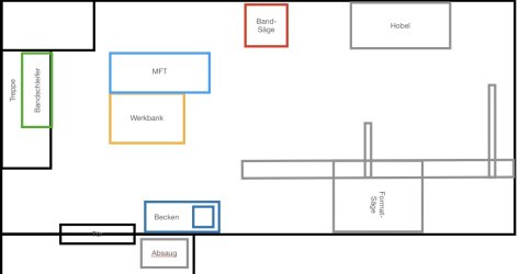

Danke für eure Hilfe!
Die eingezeichneten Maschinen sind passend von den Maßen gezeichnet.
Der Ausleger hat 1872mm und hätte so auch Platz noch weiter ausgezogen zu werden.
Die Absaugung steht jetzt unter der Treppe und saugt somit erst Hobel dann FKS ab.
Vorgesehen habe ich die AF16 mit Patrone, ich hoffe das reicht.
Was meint ihr? Ist das viel besser als die aller erste Zeichnung mit der FKS rechts und „nur“ 2m Schlitten?

Ich glaube ich würde die FKS an die andere Längswand direkt hinter der Tür beginnen lassen. So musst du mit dem Rohmaterial immer erst quer durch die Werkstatt. Und auch immer am Ausleger vorbei. Außerdem macht es Sinn am Schlittenende noch etwas Platz zu haben.
Wenn du wirklich mal etwas ganz langes liegen hast solltest du dahinter stehen um das lange Werkstück gegen Anschlag oder Besäumschuh zu drücken. Ist aber nur meine Meinung nach 2min. auf deinen Grundriss schauen.
Oder an der Wand lassen, dann aber weiter nach links schieben.
Zur AF16 mit Patrone. Wenn du die Original Felder nimmst denk dran, dass die 1,2m hoch ist. Du brauchst bei der AF16 dann fast 2,4m Raumhöhe. Wenn die unter der Treppe vorhanden ist, ist das natürlich komfortabel.
Mitglied 24010 keks
Sehe ich auch so. Vorausgesetzt das "Becken" kann so angebracht werden, dass es tiefer als die FKS liegt. Oder halt die FKS so hoch, dass sie drüber geht.
Ich würde die sogar so positionieren, dass der Schlitten, wenn er ganz hinten ist, vor der Tür steht.
Gruß Daniel

Gut zu wissen. Tür kann offen bleiben, bzw eine große 200er Bohrung wäre machbar.

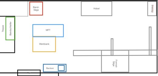

Das sähe so aus:
Die Absaugung käme geräuscharm in den Nebenraum. Dafür sind die Wege länger.
Vom handling der Werkstücke hast du recht. Bandsäge und Hobel lassen sich leicht optimieren für lange Werkstücke.
das ist nicht so einfach. Soll der Bandschleifer auch abgesaugt werden?
Die Rückluft der Absaugung solltest du nicht unterschätzen. Die AF16 ist mit 3000 m³/h angegeben, wenn sie mit der Verrohrung die Hälfte schafft, sind das immer noch 25m³/min oder 410L/sec.
Wie machst du in deiner Werkstatt dann aus einem 3m Brett, 2 mal 1,5m?

Habe den Standort der Absaugung überdacht. So geht ein Rohr zur Säge und eines zum Hobel. Evtl Bandsäge.
Sowohl Bandsäge als auch Hobel haben ausreichend Luft.
Das hatte ich beim letzten Layout auch schon gedacht. Genau so steht bei mir gerade die Anordnung. :emoji_relaxed:
Aktuell sauge ich Bandsäge, kl. Banfschleifer und Spindelschleifer mit dem Sauger des MFT ab. Das ist zufriedenstellend.
Was hast du für eine Bandsäge und was hat die für einen Absauganschluss. Wenn sie keinen min. 80mm hat würde ich sie nicht an die AF16 hängen.

Und ja es stimmt, ich habe noch nie eine Formatkreissäge bedient, aber das arbeiten an einer Kreissäge ist nicht neu für mich. Da wachse ich schon rein.
Dahingehend habe ich keine Sorge.
Anders ist es bei der Fräse. Da warte ich glaube ich tatsächlich auf Bedarf.
Es ist auch denkbar eine K700P mit 2500 Schlitten in Betracht zu ziehen.
Diese ist kleiner und leichter vom Korpus. Evtl nachträglich transportabel/demontierbar.
Allerdings ist die K700P mit gleicher Ausstattung teurer als die K700S welche vieles als Standart mitbringt.
