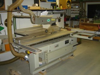

Moin .
Richtig , da gehört die Maschine hin .
So nah an die Wand wie machbar .
Würde aber lieber gleich nach einer FKS/Fräse Kombi kucken .
2 Maschinen in einer , Schiebeschlitten komplett an der Fräse nutzbar :emoji_thumbsup:
Z. B. eine KF 700 , eine KNAPP , was von Weibert oder auch von Holzkfraft .
Ich würde kucken , eine Maschine mit Auslegerarm und großem Sägetisch zu kriegen .
Leicht abbaubar , kommt nur dran , wenn man den braucht .
Danach wird er wieder an die Wand gehängt .

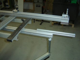

Bei der KF 700 gibt es die einhängbaren Tische , reichen für einen Großteil aller Arbeiten aus .
An unserer KNAPP hat man den kleinen Tisch in 30 Sekunden angebaut , auch sehr durchdacht .

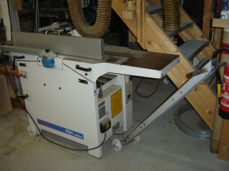

Für unseren Hobel haben wir eine Fahreinrichtung gebaut , die passt auch an die LALO und die Kettenfräse .
So kann jede Maschine easy verfahren werden :emoji_slight_smile:
Und die KNAPP steht auf Holzklötzen , so passt der Pumhund drunter .
Und der Rücken wird geschont :emoji_wink:

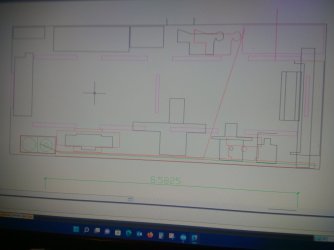

Ich würde das so ähnlich machen.
ADH und fräse sind mit Fahrgestell, so das man sie etwas in den Raum ziehen kann um mit dem Material an der formatkleissäge vorbei zu kommen.
Wenn die Maschinen in Reihe stehen ist das günstig für die Rohre der Absaugung.

Bei deiner Zeichnnung sind mir leider einige Symbole nicht klar.
Du willst längs der unteren Wand von li n r:
Absaugung, Hobel, fks, fräse aufstellen?
Da ist links allerdings noch die Tür.
