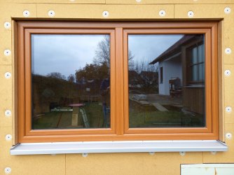

Servus, ich brauche mal Hilfe von den Fensterprofis!
Beim Fenstereinbau habe ich gesehen, dass der Lichtspalt zwischen Holzrahmen und Fensterrahmen nicht gerade verläuft. Ich habe zunächst vermutet, dass der Holzrahmen nicht 100pro gerade ist. Jetzt bei genauerem hinsehen hab ich festgestellt, dass der Holzrahmen sehr gerade ist.
Allerdings ist der Fensterrahmen nicht gerade! Es ist ein Doppelfenster mit festem Mittelsteg. Der Mittelsteg ist scheinbar um 4mm zu kurz, so dass der Fensterrahmen einen entsprechenden Bogen macht.
Wie sind hier die Toleranzen? Macht die Abweichung später Probleme bei Dichtigkeit etc?
sind das übliche Maßabweichungen?
Schöne Grüße
Musst du bisschen nach oben und unten drücken dass es gleichmäßig scheiße ist. Guck dabei das die Flügel vernünftig schließen.

Noch hab ich nicht eingeschäumt. Nur seitlich verschraubt. Es wäre also noch alles rückbaubar.
Ich hab schon darüber nachgedacht zu reklamieren, aber wegen 4mm? Ist das gerechtfertigt?
Und dann wieder 10 Wochen warten bis Ersatz kommt?
Ich könnte mal die Flügel einhängen und schauen ob es sich passend einstellen lässt!?

Bei Zweiflüglern schraube ich oben und unten neben dem Kämpfer oder schraube ne Kralle ran. Ich würde das vermitteln. Ich hatte sowas schon recht häufig, irgendwann gibt man es einfach auf und baut die Fenster ein. Die haben im Falz soviel Luft, da gibts eigentlich nie Probleme

Hallo zusammen
Ein Teil 4mm zu kurz und der Rest entsprechend vermurkst? Das ist aus meiner Sicht nicht zu tolerieren oder dann mit massivem Preisabzug,
eher gratis.

Das Fenster ist drin und schließt, öffnet und kippt ohne Probleme. Noch etwas Feintuning und dann is gut.
Das war aber das geringere Problem! :emoji_astonished:

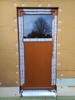

Jetzt gehts um die Türe!
Bei der Anlieferung der Elemente habe ich natürlich die Außenmaße und die Diagonalen des Rahmens kontrolliert. Das hat alles gepasst.
Der Rahmen ist eingebaut (gerade und im Wasser).
Als ich nun auch den Türflügel eingehängt habe und ausrichten wollte hab ich gemerkt, dass der Flügel schief ist. Also kein Rechteck sondern ein Parallelogramm. Die Diagonalen sind 1cm unterschiedlich lang. Den Flügel hab ich bei Anlieferung nicht extra gemessen, war ja in der Tür drin und überprüfen kann ich ja sowieso nur die Außenmaße.
Jetzt is der so schief, dass er sich nicht vernünftig einstellen lässt.
Jetzt bin ich erstmal ratlos.

Danke, ich hoffe ich habe mir nicht selbst ein Ei gelegt, weil ich die Tür schon eingebaut hab, bevor ich es bemerkt habe.
Aber selbst werde ich da nichts gerade richten können. Wenn was kaputt geht, bin ich erst recht selbst Schuld.

das verstehe ich nicht ganz. Wie kann der Rahmen außen passen und dann eine Tür nicht ?
Wenn die Tür schief ist, würde ich auch sagen, dass das ein Garantiefall ist.
Wünsch Dir viel Erfolg beim Reklamieren !

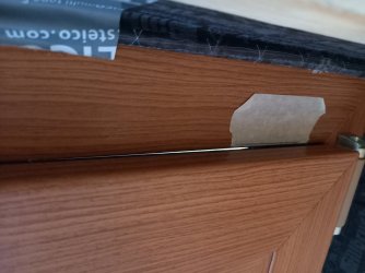

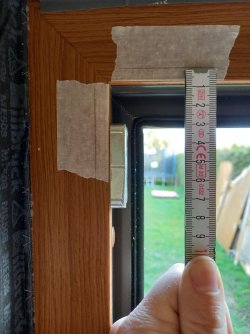

In einer Einstellung geht die Türe ja auch zu, da liegen aber dann 2 gegenüberliegende Ecken im Rahmen an. In den anderen beiden Ecken ist zu viel Luft.
Das sind die beiden oberen Ecken. Die seitlichen Rahmenteile sind dabei parallel zum Rahmen und mittig ausgerichtet.
Bandseite.
Schloßseite.
Ich würde die Tür neu verklotzen bis die Diagonale passt.
Du meinst das Türblatt? Sind die Ecken nicht geklebt? bzw gehen da dann nicht Spalte in den Ecken auf?
Hier mal ein Bild von aussen. Da sieht man, dass die seitlichen Teile passen, aber oben und unten isses nicht parallel zum Rahmen.
Bandseite.
Schloßseite.
Das ist kein Garantiefall, also wenn du Lust hast, kannst du das dazu machen.
Nimm die obere Füllung raus, oder wenigstens die glasklötzer und dann musst du die Diagonale von bandseite unten nach schlossseite oben korrigieren, das dauert fünf Minuten. Dafür würde ich nicht reklamieren.

Wenn der Winkel des Flügels nicht stimmt ist es Pfusch des Herstellers. Da muss der ran, andernfalls wenn du selber "bastelst" kann er sich ev.
vor Gewährleistung drücken. Ihr müsst selber wissen was bei euch gilt. Wenn nie jemand reklamiert können die Hersteller immer mit ihrer
Superqualität angeben.

Ach hör auf. Ich lasse mir oft Türen mit Baufüllungen liefern und am Ende der Bauphase kommt erst die Füllung rein.
Meinst du da kommt jedes Mal n Hersteller raus um die Türen zu verklotzen. Das ist einfach Einstellarbeit, das gehört dazu.
Holzwerker1984
20. Februar 2022
849
Karlskron
Aber jetzt muss ich schon nochmal nachfragen. Wenn ich den Winkel jetzt verändere, gehen dann nicht die "Gehrungen" auf?
