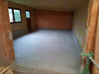

Wegen der Türe kommt demnächst jmd vom Hersteller. Bin mal gespannt, ob der die Türe grade macht, oder ne Neue ordert.

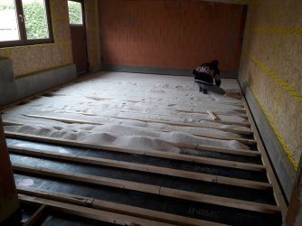

Wir haben derweil weitergemacht.

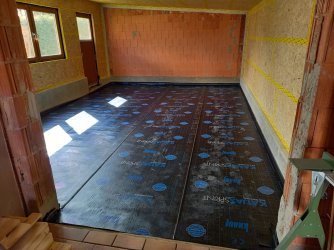

Erstmal alles ausgeräumt und dann die Katja flachgelegt. :emoji_wink:

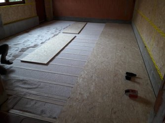

Dann Lattung und Schüttung rein.
Dann 25er OSB drauf. Wir sind heute nicht ganz fertig geworden. Nächste Woche gehts hoffentlich weiter.
