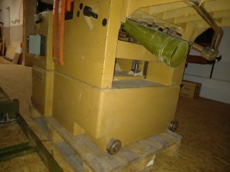

Du hast dir eine scm 2250 gegönnt, kannst du mir bitte sagen, ob sie zwischen dem unteren Kasten und den kästen die die Wellenblöcke tragen getrennt werden kann? ( Auseinander schraubbar) MFG
Ich hab das Glück die meisten Maschinen von meinem Opa zu bekommen. Selbst hätte ich mir wohl nicht so große Maschinen geholt. Vorallem die FKS reizt den vorhandenen Platz schon sehr aus.
Ich kann mal nachschauen obs da Trennmöglichkeiten gibt. In der Anleitung gibts auch einige Zeichnungen.

Hier an der Trennlinie müsste man die Maschine trennen können.
Von unten reingeknipst kann man in der Ecke Verschraubungen erkennen.
Ob du das dann im Keller durch ne schmale Tür bekommst hängt sicherlich auch davon ab, wieviel Platz zu rundherum hast. Auf die Palette drauf gings auch nur mit langen Hebeln und immer n Stückchen unterlegen.
