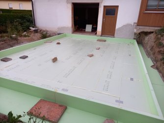

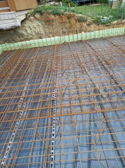

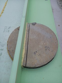

Bodenplatte und Aufkantung wurden getrennt gegossen.
Die Schalung der Bodenplatte war eine auf Maß geschneiderte Styrodur-Dämmung mit Dämmung unter der Platte, Dämmung des Bodenplattenkopfes und Frostschirm.
Die Aufkantung wurde danach geschalt und gegossen. Inklusive Dämmung aussen.
Das ganze wurde getrennt gemacht, weil es das System für die Bodenplatte nur ohne Aufkantung gab.
Das ist bei Sockeln/Aufkantungen/Überzügen der Standard der Herstellung.
Eine einhüftige Schalung bei einer Ortbetonbaustelle außen hinzustellen,
die die Schalung des Sockels schwebend trägt? :emoji_thinking:

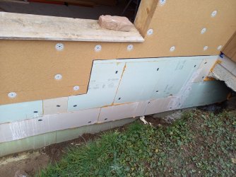

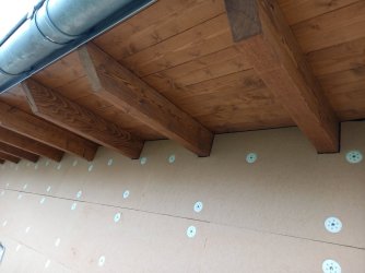

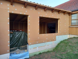

Hier ging es nach langer Zeit auch wieder weiter.
Es gab Lieferschwierigkeiten bei den Holzfaserplatten und verschiedenen Dichtbändern. Der Lieferant hat erst beschädigte, unbrauchbare Platten geliefert und dann 3x (in Worten "drei mal" !!!) die falschen Dichtbänder geliefert. Des hat sich über mehr als 4 Wochen gezogen.
Ich habs dann aufgegeben mit denen zu diskutieren und hab die Dichtbänder bei Amazon bestellt. 2 Tage, richtige Ware.
Eine Seite ist jetzt also geschlossen, wenn hier wieder alle gesund sind, mach ich die andere Seite.

2. Seite fertig. Da gabs keine einzige Platte die man nicht schneiden musste. So dauert das echt ewig und am Ende wurden sogar noch die Platten knapp, weil ich mich natürlich auch mal verschnitten hab.
Heener
19. September 2021
3.238
55
Thüringen 98631
Schön wäre es, wenn Du die Fenster und Türen nicht so knapp eingemessen hast bzw. die Rahmen zu schmal sind.
Ein häufiger Fehler bei Vollwärmeschutz, dass die Laibung als Schwachstelle zu dünn oder gar nicht mitgedämmt wird.
Ansonsten... gesundes Neues!

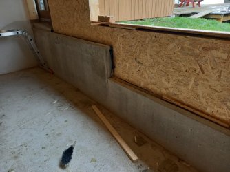

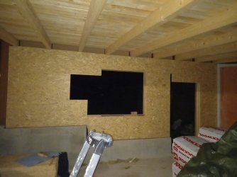

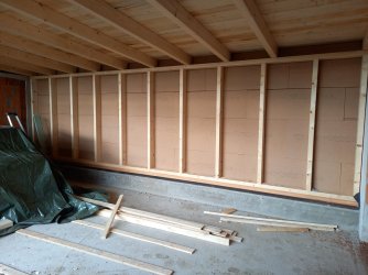

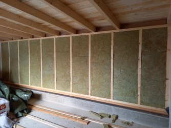

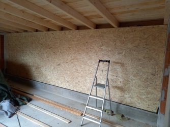

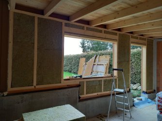

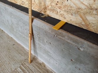

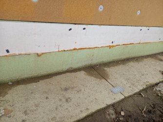

Hallo zusammen, ich brauche nochmal eure Hilfe/Einschätzung
Ich bin bisher immer davon ausgegangen, dass ich auf die Bodenplatte noch eine Abdichtung (Bitumen) bis zur Oberkante Fußbodenaufbau (also an den Rändern knapp 10cm hoch) mache.
Bei genauerer Überlegung stellt sich mir aber die Frage nach der Sinnhaftigkeit.
Wenn ich die Bodenplatte und die Betonaufkantung bis 10cm hoch abdichte, dann kann ja die Feuchtigkeit einfach weiter oben in den Innenraum gelangen, oder? Die Aufkantung geht teilweise bis 90cm hoch. Unten Fotos vom Aufbau.
Ich kann ja schlecht die Bitumenbahn bis 90cm hochziehen. Eine Mauerwerksperre kommt erst oberhalb der Aufkantung.
Brauche ich hier also überhaupt eine Bitumenbahn?
Oder geht es bei der Abdichtung nur darum UNTER dem Bodenaufbau abzudichten?
Ist hier überhaupt mit aufsteigender Feuchtigkeit zu rechnen?
Hier nochmal der Aufbau von unten:
- Kies
- Schotter
- Perimeterdämmung (EPS-Platten)
- Bodenplatte mit Betonaufkantung ringsherum und EPS-Platten außen so hoch wie Aufkantung.
(Bitumenbahn?)
- 6x6 cm Latten auf Gummigranulatstreifen und eine feuchteunempfindliche Schüttung oder Perimeterdämmung zwischen den Latten
- 25mm OSB
Bilder vorm Gießen der Bodenplatte:
Hier Bilder vom IST-Zustand jeweils innen und außen.
20230129_114931.jpg 20230129_115025.jpg 20230129_115147.jpg 20230129_115449.jpg
Würde mich freuen, wenn da noch jmd was dazu sagen kann.
Schöne Grüße
9.150
...zwischen mineralischen Untergrund und Aufbau gehört meiner festen Überzeugung nach immer eine Dichtschicht.
Bitumenbeschichtungen und Schweißbahnen tue ich mir allerdings schon lange nicht mehr an.
In einem sehr ähnlichen Aufbau habe ich schon vor vielen Jahren (Hütte ist inzwischen verkauft, aber bis dahin alles bestens über 15 oder 20 Jahre) eine Spachteldichtung verarbeitet. Kanten nach Herstellervorgaben ausbilden, an den Seiten hochziehen bis OK Fertigboden, Folie drauf, weiter mit der Lattung.
Benutzt habe ich seinerzeit Aquafin von Schomburg.
