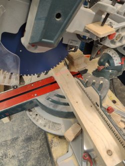

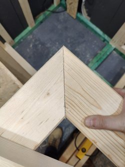

Aber zurück zum Thema, das geistige darauf einstellen ging schneller und ich habe wieder einmal mehr den Wert von gutem Werkzeug erkennen und lieben gelernt. Es eröffnet einem einfach Möglichkeiten, wie zum Beispiel das schnelle aussparen um den Heizkörper rum. Das kleine Eck am Fensterbrett hab ich mir mit Japansäge und Stecheisen zugetraut, das große Stück hingegen hat die Kappsäge mit etwas improvisation gemeistert (keine Angst, der Stechbeitel kommt auch noch ans Werk!)

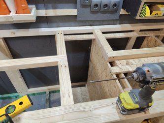

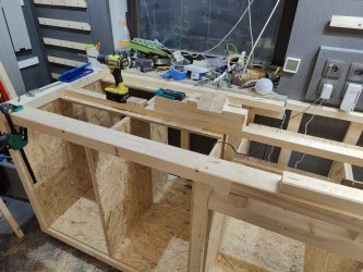

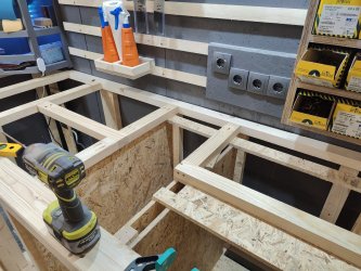

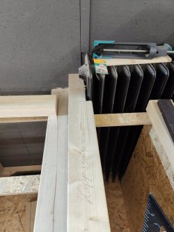

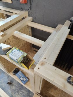

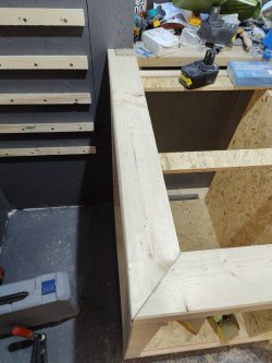

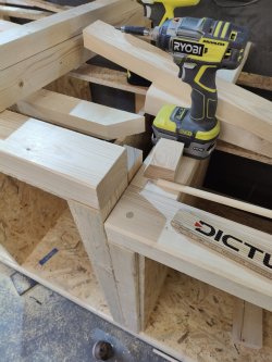

Alles fest, alles verschraubt und verleimt.
Die Woche wird die Auflage gefräst für die Platte und die Rohre für die Absaugung werden verlegt. Am Wochenende kann dann endlich die Arbeitsplatte drauf. IMG20230918183530.jpg IMG20230918183534.jpg IMG20230918183538.jpg IMG20230918183546.jpg IMG20230918183542.jpg IMG20230918191244.jpg IMG20230918191250.jpg IMG20230918191816.jpg

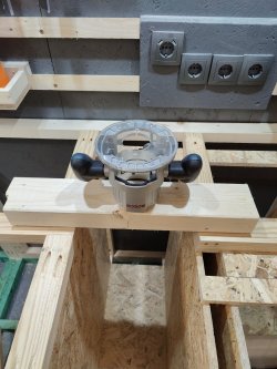

Natürlich musste ich noch inspizieren wie ich den Korb der Tischfräse am besten platziere (wobei wir alle wissen dass da über kurz oder lang (kurz, es wird kurz und wahrscheinlich vor Fertigstellung) ne Triton TRA001 kommen....)
