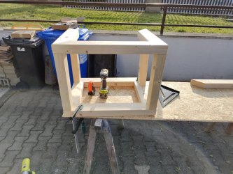

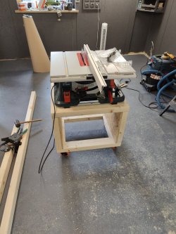

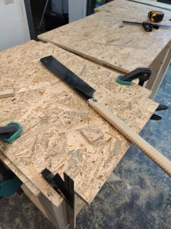

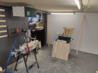

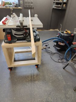

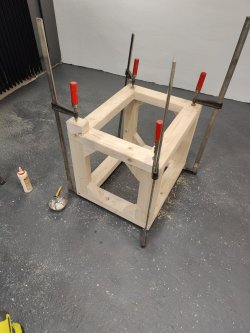

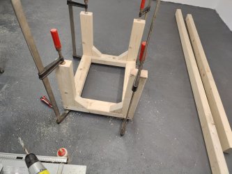

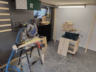

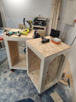

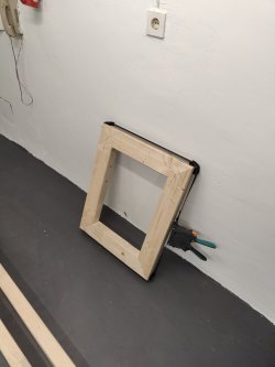

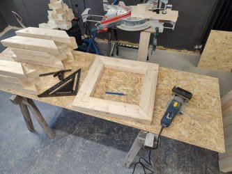

Nachdem der Boden nun getrocknet ist kann's auch wieder weitergehen. Meine kleine Boschfamilie hat Zuwachsbekommen und verdient - ebenso wie mein Rücken - einen vernünftigen Platz in angenehmer Arbeitshöhe. Deshalb könnt ihr hier das erste 'Werkstattmöbel' sehen. 6x10 Konstruktionsholz. Innen kommt noch ein OSB Korpus mit Schubladen für Zubehör und Sägeblätter.
Das ganze wird auf Rollen gebracht. Nachdem ich die 'KREISCHsäge' nicht wirklich oft benötige, kann ich diese so gemütlich in die Ecke schieben wenn ich sie nicht benötige. Arbeitshöhe liegt bei 1,07m, nachdem meine Werkbank 1,05 hochwird kann ich diese dann als 'Outfeed Table' gebrauchen.
Und ja, ich hätte gleich Flachdübelverwenden sollen für die Gehrungsverbindung,... Dachte halt, ach, das wird schon gehen und ist schnell,... Aber zum Glück wird das ja eh noch überstrichen und mein Verbrechen für immer versteckt :emoji_grin:
Nachher wird dann noch der obere Rahmen auf das Gestell geleimt, die OSB Rahmen zugeschnitten und dann geht's noch ans lackieren!
Morgen stehen Licht, French Cleat und die anderen beiden Rollschränke an für Spindelschleifer und Standbohrmaschine.

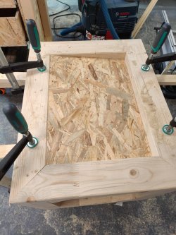

PS: Noch nen kleiner Nachtrag der ganze Korpus ist jetzt in Zwingen :emoji_slight_smile:
Mitglied 120234
Es kommt wie gesagt noch ein innerer Korpus rein, das sollte eigentlich ausreichen, der soll bis ganz hinten durch gehen, einfach um mehr Stauraum zu haben.
Bin auch noch am überlegen ob ich mir nicht noch hinten eine klappbare Verlängerung hinten anbaue. Spätestens dann sollte das auch genug versteift sein.

Sry, habe ich überlesen - bin gespannt, wie die Umsetzung im Detail aussieht. Ich hätte vermutlich den Rahmen vor dem Zusammenbau innen genutet und die OSB-Platte gleich schwimmend mir rein gesetzt. Schubladen Schienen dann passend "unterbaut".
Gruß Matze
Mitglied 120234
Gruß Matze

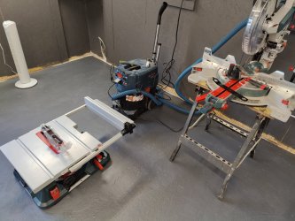

Ja, an die Nuten hatte ich auch gedacht, aber, wie man sieht, da fehlt halt noch ne wirkliche Werkbank und mein Rücken hat sich nicht über die Idee gefreut (auch die Sägeböcke sind nicht für meine Größe gemacht :emoji_slight_smile: Da hau ich mir fast das Knie an denen (stehen auch auf der Liste an Dingen die gebaut werden wollen :emoji_slight_smile: )
Was ich so bisher von der Maschine durch YT und Rezessionen weiß, die saut wohl, trotz Absaugung, auch unter der Maschine, da bin ich noch am grübeln ob da auf der Rückseite nicht noch ein Ausschnitt Sinn macht, dass ich da mit dem dünnen Staubsaugeraufsatz durch komme um da hin und wieder klar Schiff zu machen, einfach nen 35mm Anschluss für den Staubsauger wird bei der großen Öffnung wohl eher nicht reichen, vielleicht kommt da also so gar noch irgendwann ne Schräge rein, die den fallenden Staub dann schon zum Staubsauger führt, aber das ist etwas für 'Pimp My Table Saw Cart' in einem anderen Jahr :emoji_grin:

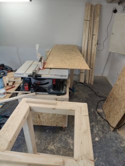

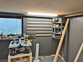

Pläne sind dazu da um über den Haufen geworfen zu werden :emoji_slight_smile: Heute nicht gestrichen/lackiert, dafür trotzdem gut voran gekommen.

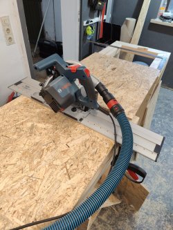

Eine sehr angenehme Arbeitshöhe und für meine ersten wirklichen Versuche mit einer TischKREISCHsäge finde ich ist das Ergebnis mehr als gut geworden. :emoji_slight_smile:
Die Maschine muss noch fixiert werden, auch wenn ich jetzt bei den Latten kein ruckeln, wackeln oder verrutschen hatte.
Französische Leisten sind auch Probemontiert, müssen noch wieder runter und abgeschliffen werden.
Ursprünglich war der Plan diese in weiß zu gestalten, jedoch überlege ich ob ich sie nicht einfach mit Öl einlasse.

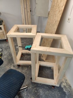

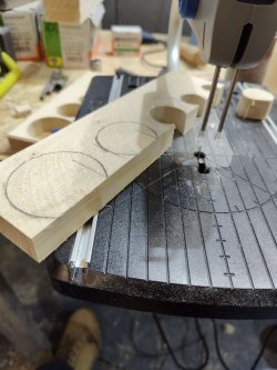

Anschließend noch angefangen die Stücke für Rollwägelchen #2 und #3 vorzubereiten. Auf diesen finden sich dann später der oszilierende Band-/Spindelschleifer sowie die Standbohrmaschine wieder. Morgen werden dann die Aufnahmen für die Flachdübel gefräst und vielleicht schaff ich es bis zum Abend auch diese beiden fertig zu haben.
Ich würde sie nicht weiß lackieren, gefällt mir so besser.
Aber, ich würde sie auf eine vertikale Unterkonstruktion schrauben. Dann kann der Staub ... der garantiert anfallen wird ...n an der Schräge nach unten herunterpurzeln. Machst du das nicht, darfst du regelmäßig die Fuge absaugen, sonst bekommst du deine Teile nicht mehr ordentlich eingehangen.

Mitglied 120234

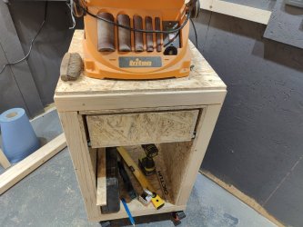

So, mal wieder ein kleines Update.

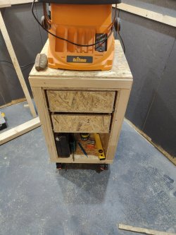

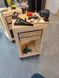

Die zwei großen Rollwägen sind fertig (für den der später die Standbohrmaschine trägt musste ich noch etwas die Ecken der Innenverkleidung ausklinken und bin durchaus stolz dass es auf Anhieb gerade und winklig wurde beim freihand Sägen). Wie man im zweiten Bild sieht konnte ich die Rollwägen auch schon als In-/Outfeed gut gebrauchen. Ebenso ist meine erste jemals von mir gebaute Schublade eingebaut! Ist mit Sicherheit nicht perfekt aber ich bin mächtig stolz für das erste Mal und den widrigen Umständen (die Kanthölzer waren leicht verzogen und für Rollwägen war mir der Aufwand zu viel sie abzurichten, werde ich jedoch für die Werkbank definitiv machen). Die Schublade beherbergt nun alles Zubehör für den Oszilierenden Band-/Spindelschleifer, deswegen wurde sie auch nur mit Nägeln fixiert. :emoji_slight_smile:

Wirst du auf die Schubladenoberseite noch etwas aufleimen/schrauben? Meine OSB Kanten sind meist so rauh, dass ich mir damit wahrscheinlich ohne weiteres die Pulsadern öffnen könnte oder zumindest nervige Kratzer und Splitter einfangen würde.
Wirst du die Zwischenräume auf der Außenseite der Unterschränke als weiteren Stauraum nutzbar machen? Könnte mir da zum Beispiel ein aufgewickelt es Stromkabel vom Schleifer gut vorstellen.
Alle Kanten mit einem Abrundfräser r=5 mm bearbeiten und danach mit 120er einmal drüber schleifen geht auch.
Mitglied 120234
Ja, da kommen noch Blenden und auch Griffe hin, konnte mich aber bisher noch nicht entscheiden wie ich die Blenden und Griffe gestallte :emoji_slight_smile: Hab ein paar Ideen aber noch nicht für eine Entschieden. Wird vermutlich dann in einem Atemzug gemacht wenn ich die Blenden und Griffe für die Werkbank selbst mache. Hier sollten eigentlich die Platten reichen für Korpusse, Schubladen und Blenden, da ich mir aber nicht sicher bin schiebe ich das auch noch nach hinten bis die Werkbank dann steht. :emoji_slight_smile:
Ja, da ist auch noch was geplant, hab ettliche Verlängerungskabel für Strom, dachte da an jeden der 3 Rollwägen macht es Sinn zumindest einem an dem Wagen eine Heimat zu geben, da die Dinger ja auch mal weiter weggerollt werden je nach Gegebenheit dann verlängert werden muss :emoji_slight_smile:
Bei 6cm Tiefe sollte auch genug Platz sein. Beim Spindelschleifer werd ich noch nen kleinen Handbesen auf einer Seite anbringen, bei der Standbohrmaschine vermutlich noch irgendwelche Befestigungen, aber das wird noch dauern.

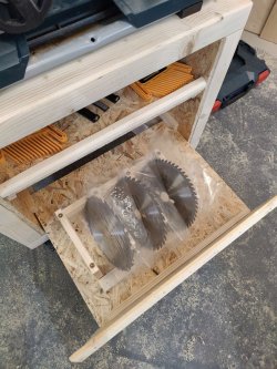

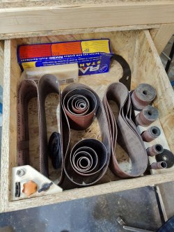

Gibt auch noch, diesmal wirklich ein kleines, ein Update.

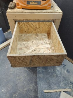

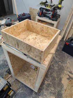

Schubladen sind jetzt auch im zweiten Rollwagen. Die weiteren Sägeblätter können auch ordentlich verstaut werden und die KREISCHsäge saut mir jetzt nicht mehr auf den Eingriff für Federbretter und Co., hier überlege ich noch ob ich mir am hinterten Ende ein Zugangsloch für den Staubsauger bohre oder ob ich nicht einfach die KREISCHsäge kurz verrutsche wenn sich da zuviel Dreck unten angesammelt hat, vermutlich bringt der Zugang nicht viel, da es ja nicht geschlossen ist, also wird es eher der pragmatische Ansatz. Und auch die Schublade mit den Schleifhülsen für den Spindelschleifer wird organisierter. Hier werd ich mit dem Dremel und nem Kreisschneider noch Vertiefungen machen für die ganzen Scheiben, ist mir aber erst im Nachhinein eingefallen :emoji_grin:
