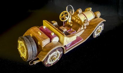

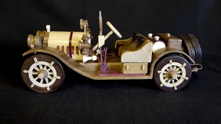

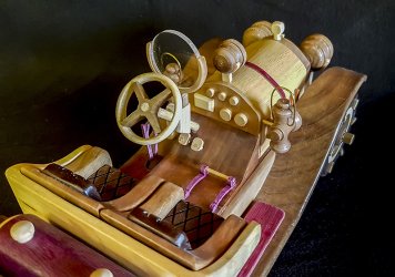

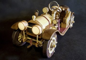

Ein Hobbyist hat mich mal angeschrieben, weil er eines der Modelle, die ich gefertigt habe, nachbauen wollte und er wollte hauptsächlich mit CNC die Teile erstellen. Es dauerte nicht lange, als er das Vorhaben aufgab. Mit CNC nicht sinnvoll umzusetzen bzw. einiges gar nicht machbar.
Ich selber nutze dafür 2 Deku-Sägen, wie erwähnt, Standbohrmaschine, Bandsäge, Drechselbänke und etliche spezielle Ausrüstungsteile. Aber ohne Deku-Säge nicht machbar. Anbei Fotos zum Modell, dass sich der Interessent damals heraus gesucht hat (nebenbei angemerkt, dass es das einfachste Modell in meiner Serie ist).
Vielen Dank für die Bilder. Tolles Teil - viel Arbeit!
Die Stücke für die Kotflügel sind ein tolles Anschaungsobjekt.
Mir würde der Kurvenverlauf nicht überall gefallen.
Ich würde da nachschleifen wollen. Oder halt besser sägen.
