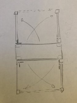

als Handwerker 4 Böcke gleicher Höhe, 2 Platten gleicher Stärke, 2 Kistenspannverschlüsse, 8 passende Schrauben. Bei Bedarf eine Lasche anschrauben oder x Lamellos als Flächensicherung in der Mitte.
Ich hatte ja schon im Eingangsthread geschrieben: Improvisieren ist kein Problem.
Schwieriger dagegen die Luxus-Lösung. Bisher zeichnet sich da ja nichts ab. Also wird es da nix geben.

Ein einfacher Korpus mit ein paar Schubkästen um z.B. die Puzzelteile vorzusortieren. Gern mit Unterteilungen aus dem 3D Drucker, Stabile Mittelwand und Rollen. Platte etwas größer als das fertige Puzzle. Den zweiten Teil könnte man dann z.B. als Böcke realisiseren. Der festen Platte verpasst du 3 seitig eine Aufkantung nach oben, der Losen EINE nach unten und ein paar Füßchen. und machst die in eine Richtung 3 mm kleiner als die andere Platte. So kannst du die lose Platte als Abdeckung auf das Puzzle legen und es sieht als saubere Tischfläche aus. Ud dkann genutzt werden. Und die Böcke in die Ecke stellen.

wenn dir der IKEA-Tisch zu wackelig ist: Wandele die Konstruktion doch so ab, dass du auf beiden Seiten jeweils zwei von diesen ausschwenkbaren Beinen hast, so kannst du alle Tischecken unterstützen. Dazwischen ggf. noch einen Riegel zum Einhängen, um die Stabilität zu erhöhen. Ja, man sitzt daran nicht so gut wie am Original, aber beim Puzzeln tigert man doch sowieso eher um den Tisch als daran ruhig zu sitzen, oder?

Ja, in die Richtung habe ich auch schon überlegt. Aber es wird auch klar, dass das bis Weihnachten nichts mehr wird. Also schaue ich erst mal nach der provisorischen Lösung. Ich zeige dann mal, wie es wird.
