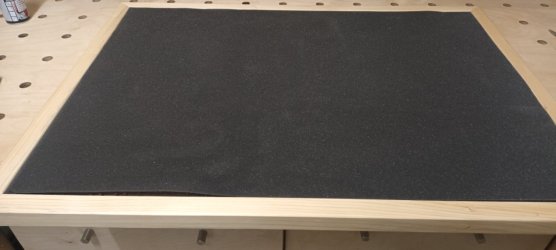

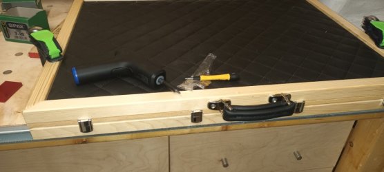

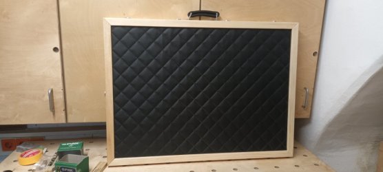

Zwar nur 800x1200mm, 6 mm Gabun, transportabel , für Spielaufstellungen, größer wäre kein Problem.
20231021_103516.jpg 20231022_143244.jpg 20231023_095447.jpg 20231023_095552.jpg
