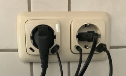

Ich habe ähnliche Steckdosen installieren lassen, allerdings habe ich diese um 180 Grad versetzt eingebaut, sodass die USB Kabel nicht das Aus- und Einstecken der 220V Geräte behindern. IMG_1675.jpeg

@adama die habe ich genau so von einem anderen Hersteller installiert. Die finde ich zwar praktisch, aber nicht unbedingt schön, weil da wie von Dir gezeigt 6 Kabel aus der Wand wachsen. Egal was ich anstelle, ich finde nie eine Kabellänge, die noch praktikabel ist, aber keinen Wust bildet.
