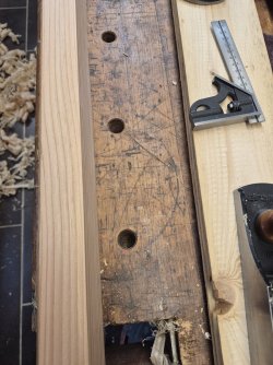

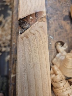

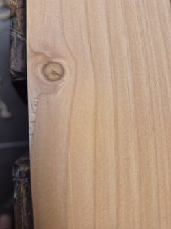

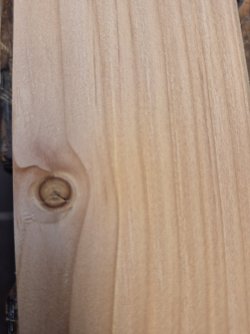

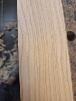

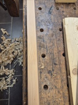

Ich hatte mal kurz Zeit, etwas Douglasie zu hobeln. Die Beplankung einer Gartenbank muss zum Teil erneuert werden. Hatte jetzt "leider" keine Äste, aber zumindest wechselnden Faserverlauf. Auf dem ersten Foto siehst du das Ergebnis mit dem 62er Veritas, Fase 25°. Eine Stelle hat er nicht ausrissfrei geschafft.
Auf dem zweiten Foto bin ich nochmal mit dem Lie Nielsen Nr. 5 drüber gegangen. Keine Probleme.
Auf den beiden Fotos siehst du den Faserverlauf von der Seite.

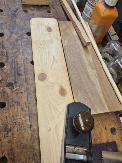

20260702_184104.jpg Und das hier hab ich noch im Holzlager gefunden. Richtig schöne astige Fichte. Das wird spaßig. 20260702_184143.jpg
Ich weiß aber noch nicht wann ich dazu komme. Morgen muss ich Türen kürzen und eine zweite Planke in Douglasie wartet auch noch. "Leider" auch wieder ohne Äste. Die mach ich dann noch zum Vergleich mit 35° Fase.

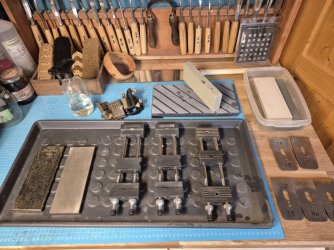

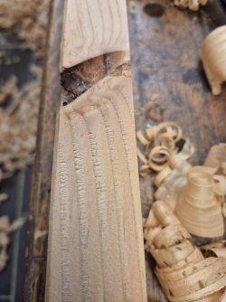

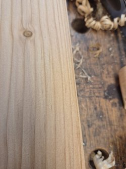

Da Türen kürzen verschoben wurde, ging es weiter mit der Gartenbank. Die Eisen für den Veritas hab ich alle nochmal durchgeschärft und mit 6000er abgezogen. (wie besprochen)

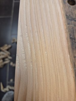

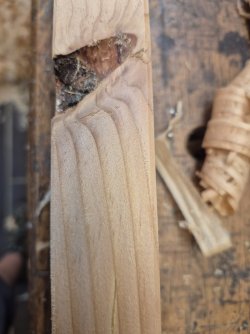

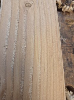

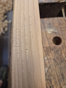

Begonnen habe ich mit der 35°Fase. An zwei Stellen hatte ich auch kleine Äste, wechselnden Faserverlauf und Reste eines Astes seitlich. Hier kam es wieder zu Ausrissen.
20260703_110301.jpg 20260703_110254.jpg 20260703_111427.jpg 20260703_111419.jpg

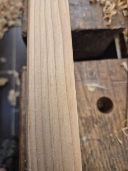

Danach mit 25° Fase. Schon ganz brauchbar an zwei Stellen
Danach mit dem 5er (nicht frisch geschärft), aber der Klang war noch gut.
Mit kleinerem Hobelmaul und minimaler Zustellung. Verschieben des Frosches etwa 30sec. Der stand noch auf Schlichten. 20260703_112233.jpg 20260703_112243.jpg 20260703_122347.jpg So gut wie keine Ausrisse mehr. Auch an den kritischen Stellen.
Falls du also weiterhin astige Nadelhölzer von Hand hobeln möchtest, und eine gute Oberfläche erzeugen möchtest, wäre ein Bevel Down Hobel wohl geeigneter. Wobei ich in einer schmaleren Bauform nochmal Vorteile sehen würde. Also eher Nr4 oder Nr5, statt 4 1/2 oder 5 1/2, wobei der 5er besser in der Hand liegt, als der 4er. Ob ich noch an das Fichtenholz gehe, weiß ich nicht. Der Urlaub ist zu Ende und die Zeit etwas knapper. Aber ich denke, die Tendenz ist auch so ersichtlich.

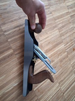

Ich bin ewig um den Clifton No. 5 herumgeschlichen. Und ich hatte eine Benachrichtigung, sobald der No. 5 von Dictum wieder verfügbar war. Der Clifton ist mir eigentlich zu teuer mit fast 500 Euro. Aber sicherlich ein super Hobel.
Letzte Woche dann schon den Clifton im Einkaufskorb gehabt, irgendwie gab es einen 20 Prozent Rabatt. Das wären bei dem Preis schon 100 Euro. Und dann am gleichen Tag die Benachrichtigung erhalten, dass der Dictum No. 5 mit japanischem Eisen wieder da ist. Gleich gekauft; 10 Minuten später ging der Link zum Produkt schon nicht mehr. Ob die jetzt nur einen hatten oder alle anderen auch so schnell...
Jedenfalls kam er heute an. Siehe da, es ist sogar die neue Produktlinie mit schwarzer Lackierung und den dunklen Griffe aus Nuss(?).
Sieht schön aus jedenfalls. Die kommenden Tage werde ich mal testen und schauen, ob alles passt.

zum Einen ein kurzer Bericht, was es geworden ist (danke @flüsterholz):
Ich hatte ja dann den No. 5 von Dictum schon zuhause. Der war auch super verarbeitet, einzig das Eisen hatte eine 3 mm Scharte. Dictum war sehr entgegenkommend und hat mir ein Ersatzeisen zugeschickt und hätte mir das beschädigte sogar dreingegeben. Dann hatte ich allerdings ein paar Tage Zeit zu überlegen und irgendwie hat sich dann der Drang durchgesetzt, dass es doch ein "1/2" werden muss.
Ich habe dann letztlich den 5 1/2 von Clifton bei feine Werkzeuge bestellt und auch behalten. Mit dem Hobel bin ich sehr zufrieden. Klar, der hobelt wie alle anderen auch, wenn das Eisen scharf ist. Das ganze Gerät ist extrem massiv und daher sehr laufruhig. Ein Punkt, der schon überzeugt. Wirklich abheben von dem Dictum Hobeln ist die Eisenverstellung. Die läuft auch bei gespanntem Eisen butterweich, das ist bei meinen von Dictum deutlich schwergängiger.
Für mich persönlich ist es tatsächlich so, wie ich es mir vorgestellt habe. Das ist jetzt neben dem No. 62 mein meistbenutzter Hobel. Den No. 62 benutze ich zum "Schlichten", für finales Abrichten und Feinarbeit nehme ich den Clifton. Da kommt mir die größere Breite schon entgegen; , die ca. 10 mm machen gefühlt auch deutlich was aus, weil sie bei den bei mir typischen Dimensionen oft über "passt noch genau für einen Durchgang weniger" entscheiden.
Der No. 5 1/2 geht wegen der Länge auch bei großen Werkstücken sehr gut. Ich habe in der Zwischenzeit auch mal 2,5 m Kanthölzer damit in Form gebracht, den No. 7 habe ich dafür gar nicht mehr ausgepackt.
Mein Fazit: Als meinen "wichtigsten" Hobel wollte ich jetzt auch mal ein Premium-Model haben, sonst habe ich Dictums, Stanleys und Records, sowie einige Ulmia Spezialgeräte wie Grundhobel, Grathobel... Ob es einem der Premiumpreis auch wert ist, muss jeder selbst für sich beantworten, gerade wenn sich der "harte" Mehrwert vielleicht nur auf die Eisenverstellung beschränkt. Für den einen zentralen Hobel ist die Antwort für mich trotzdem: Ja.
