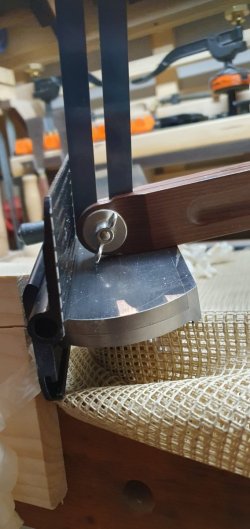

20230706_212712.jpg 20230706_212807.jpg 20230706_212845.jpg Auf dem ersten Bild siehst du, in welche Richtung du hobeln musst, also in Richtung aufsteigender Jahresringe.

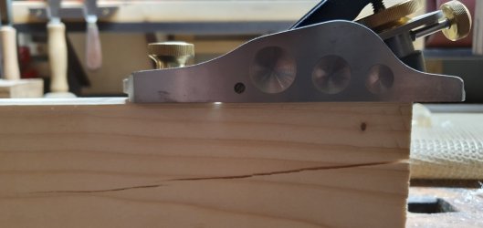

Im zweiten Bild, wie weit das Eisen herausschauen sollte, also wirklich nur wenig.

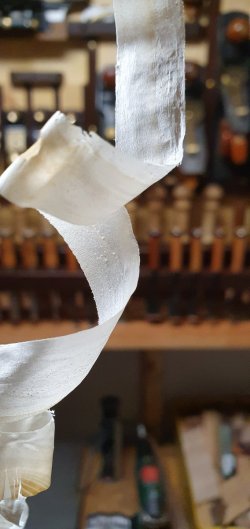

Im dritten Bild dann, wie der Span aussehen sollte.

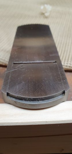

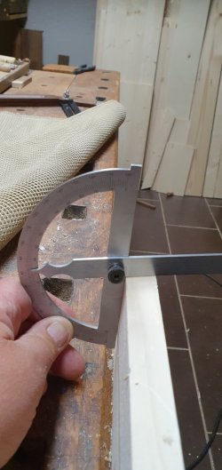

2023-07-0621.46.2720793691287165200.jpg Am besten für längere Kanten finde ich folgendes Vorgehen. Winkel auf die Schmiege übertragen. 2023-07-0621.48.416803362542089732255.jpg Dann mit der Schmiege den Winkel auf einen Nr. 62 mit winkelvariablen Anschlag übertragen. Dann kann es mit dem Hobeln losgehen 2023-07-0621.52.024897203702559066627.jpg und Du hast den perfekten Winkel
