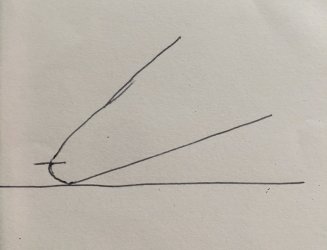

Ok, gar nichts war übertrieben. Aber nur mit großem Kraftaufwand.
Deutet auf stumpfes Messer oder zu viel Spanabnahme. Oder beides.
Das kommt mir bekannt vor aus meinen Anfängen …
Ein stumpfes Messer ist vorne - natürlich in kleinsten Dimensionen - rund und muss recht tief eingestellt werden, damit es sich überhaupt unter die Faser haken kann, s. Skizze. Eventuell gelingt das auch nur von der Kante aus, in die Fläche kann sich eine runde Scheide möglicherweise gar nicht einschneiden.
Das Schärfen geht mit einer Schleifführung deutlich einfacher, über die man den Winkel einstellt. Zu Anfang notfalls mit feinstem Schleifpapier auf einer Glas-Scheibe, (eine gut beschichtete Spanplatte sollte auch ausreichend plan sein).
Rainer
