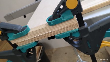

ein Foto meiner aktuellen Verleim- Arbeit.
d.h. die Backen der Wolfcraft scheinen parallel zu sein ?
Bei meinen Noname sind sie es nicht ganz, was zur Folge hat, dass es mir zu verleimende Teile grundsätzlich irgendwo hin schiebt, wenn man die fest zieht. Damit sind sie bei mir für jegliche Verleimaufgabe inakzeptabel.
tiepel
31. Mai 2015
4.929
Sauerland
Hi,
ja, bei den kleinen Zwingen sind die Backen nahezu parallel. Minimal sind sie vorne enger zusammen.
Bei den großen ist es etwas anders, die sind vorne deutlich enger zusammen.
Parallele Backen sind aber auch kein Garant, dass die Leiste (aus meinem Foto) beim Anziehen nicht schwimmt.
Ich habe die Zwingen zuerst ganz leicht angezogen bis der Leim leicht abgebunden hat. Dann immer fester bei ständiger Kontrolle der Position.

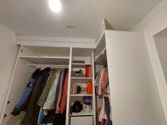

Ging nicht um verleimen, ging darum 2 Blenden temporär aufeinander zu klemmen (die senkrechen am Bild).
Erst ein paar mm zu tief aufgrund von Übermaß, dann mit dem Parallelanreißer die Buckel von der Decke abnehmen und nach dem bearbeiten der Kante in der finalen Position festklemmen damit ich sie von hinten verschrauben kann.
So die Theorie :emoji_slight_smile:
Fehler 1 war: Zu große zwingen. Bei rechten kleinen Teil hab ich das dann mit normalen Schraubzwingen gemacht weil die 450mm Zwinge... Ja :emoji_slight_smile:
Fehler 2: Beim linken langen Teil gings nicht weil die Backen ums verrecken nicht lang genug waren...
Das hab ich kompensiert indem ich einfach links und rechts Brettchen an die untere Blende geklemmt hab (ebenfalls wieder mit den einfachen Schraubzwingen unter Gefluche weil 1. Hand halten, 2. Hand Schraubzwinge einrichten, 3. weitere Zauberhand zum festdrehen)
Das Resultat war, dass ich das Brett ausrichten konnte zum anzeichnen, es aber nicht auf der Blende fixiert war.
Dafür hatte ich mir mit Klebeband Markierungen gesetzt damit ich es in der Garage dann sauber ausrichten kann bevor ich von hinten bohre (durch Übermaß Durchgangsloch lässt sie sich im nachhinein noch +-2mm in alle Richtungen einrichten, aber trotzdem besser gleich richtig).
Dabei ist es mir eben aufgefallen, dass die Zwingen die Bretter (ohne Kleber dazwischen) beim festklemmen ~1mm zueinander verschoben haben.
