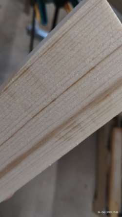

Einhandzwingen von Wolfkraft machen (Fettflecken) auf dem Holz.
Hi,
so schlimm ist es nicht. Ja, die Zwingen hinterlassen Flecken. Warum auch immer.
Im Anhang mal ein Bild, nachdem die Zwingen nach gut 20 Stunden gelöst wurden.
Auf Buche sieht man die Flecken meinem Empfinden nach etwas deutlicher.
Die Verfärbung ist aber nur sehr oberflächlich und lässt sich schnell weg schleifen.
Ich habe ein paar der Pro-Zwingen von Wolfcraft. Mit den Großen kann man z. B. einen Korpus verleimen. Dafür reicht die Presskraft locker und sie sind noch halbwegs handlich.
Sehr angenehm finge ich den "Rückwärtsgang". Bei kniffligen Arbeiten ist der oft hilfreich.
Mit den anderen, die hier genannt wurden wird man aber auch nichts falsch machen.
Einhand-Zwingen vom Discounter sind bei mir auch nach Jahren ohne große Belastung zerbrochen.
Gruß Reimund
