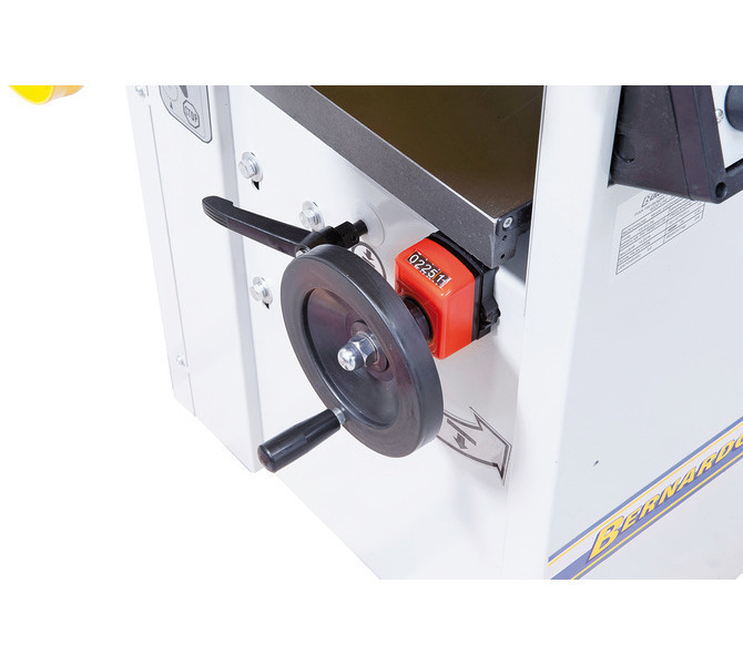

Wie steif ist den der Dickenhobeltisch?
Der Dickentisch ist eine dicke Gussplatte ( hab nicht nachgemessen, sollte aber mind. 15 mm sein ) mit seitlicher Begrenzung, sie wird von einer dicken Mittelsäule spielfrei geführt und nach Höheneinstellung lässt sie sich verriegeln. https://www.bernardo.at/pub/media/catalog/product/0/8/08-1047_5.jpg.jpg
Gibt es Hobelschlag am Anfang und Ende?
Nein, sowas gibt es nur bei 50 - 70 Kg Blechkisten ( HC 260 , HM 1 oder Metabo ). Die kleine Bernardo ist schon sehr stabil gebaut, Hobelschläge hab Ich gelegentlich bei windigem Schalungsholz welches nur gedicktet wird, abgerichtetes Holz bekommt in der Regel keine Hobelschläge.
Bist du bist mit dem Anschlagwinkel zufrieden? Geht der immer gut wieder auf 90°C.
Ist nicht die solideste Ausführung, funktioniert aber. Wenn Ich ihn verstellt habe, lässt er sich mittels Gradmarkierungen wieder positionieren. Ich glaube bei 90 Grad gibt es einen Endanschlag, muss Ich morgen nochmal guggen. :emoji_slight_smile:
