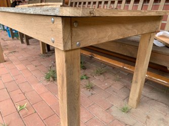

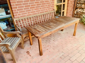

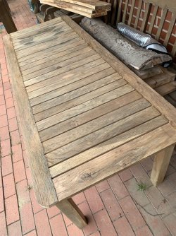

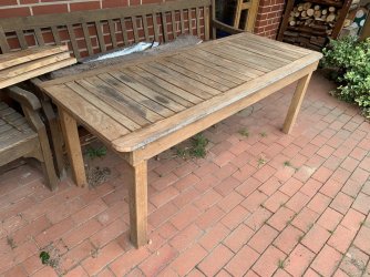

Hallo, im Jahr 2017 hatte ich Euch meinen zerfallenden Gartentisch vorgestellt und erst in diesem Jahr hab Ichs dann umgesetzt.
Zarge und Platte hatten sich fast vollständig aufgelöst. Im Winter, völlig durchnässt habe ich ihn in Einzelteilen in den Keller geholt und nach dem Durchtrocknen dann in sämtliche Bretter zerlegt, alles gehobelt, die Nuten in den Längsbrettern und die Federn der Querbretter erneuert. Die Zarge gekürzt und Nut und Falze neu eingefräst ( Dank an @derdad ) und die Innenflächen der Zapfen oben an den Beinen überarbeitet, also plangefräst, aufgedoppelt und neu auf Maß gebracht. Die Tischbeine habe ich dann noch, wie von @Johannes angeraten, mit Schlossschrauben gesichert.
Anders, als im Original habe ich die Platte mit Klötzen an der Zarge befestigt.
Länger habe ich überlegt, ob ich die Platte aus neuem Holz machen sollte, dann aber dem Tisch seine Würde gelassen.
Man sieht ihm das Alter von 40 Jahren an und das ist gut so.
Die ersten drei Bilder sind vor dem Schleifen und Ölen, das letzte nach zweifachem Ölen mit Leinöl. Da kommt noch wohl eine dritte Schicht drauf. Kunststoffgleiter fehlen noch.
Dank an alle, Grüße Richard
