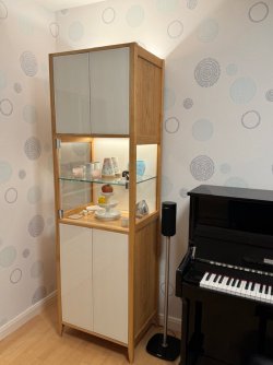

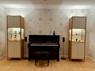

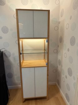

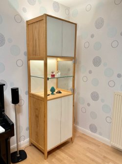

Hier ein paar Bilder von den Vitrinenschränken die im Wohnzimmer neben dem
Klavier Platz gefunden haben.

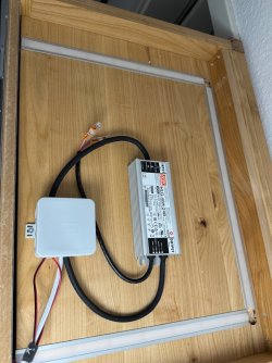

Im Schrank ist Licht über LEDs enthalten, oben auf dem Schrank sind auch LEDs die nach oben strahlen und so mehr indirektes Licht bringen sollen.
Ich hatte mir lange Gedanken über dezente Schalter gemacht. Jetzt laufen die einfach über zwei Shelly Steckdosen.

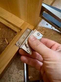

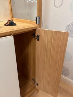

Die Türen sind mit Topfbändern angeschlagen. Ich hatte mir dezentere Kubikiana Bänder angeschaut, das hätte aber mit dem Glas auf der Tür nicht gepasst.
Es gibt keine Griffe. Hier mag ich dann mal push to open. Die dienen dann auch gleich als Anschlag für die Türen.

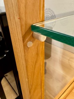

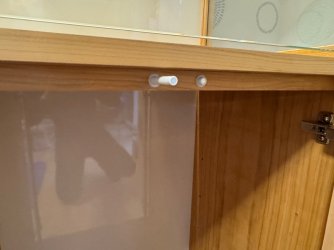

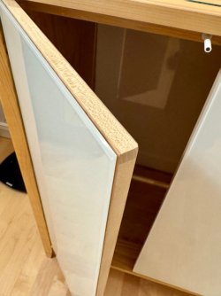

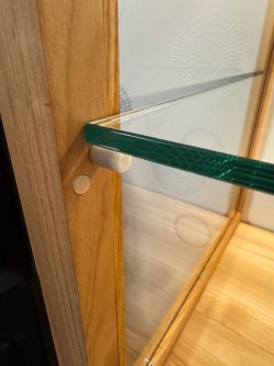

Ein kleines Detail. Die Glastüren werden mit einem kleinen Magneten kontaktlos in Position gehalten. Da musste ich noch mal neue Griffe besorgen die auch magnetisch
sind.

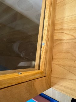

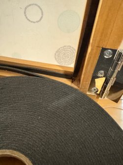

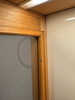

Die Scheiben liegen in einem Falz. Ein dünnes schwarzes Vorlegeband habe ich mit verbaut. Die Glasleisten sind auf Gehrung geschnitten und mit 2,5x20mm Schräubchen fixiert.

Die Push to open Beschläge kann man durch drehen genau positionieren. Das ist gut.

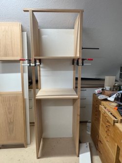

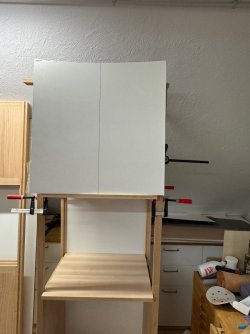

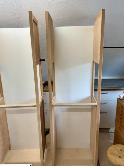

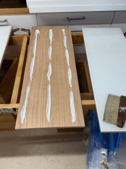

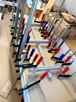

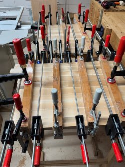

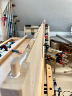

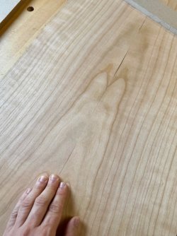

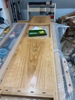

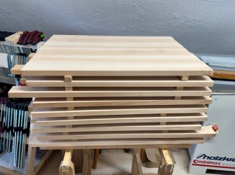

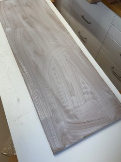

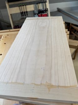

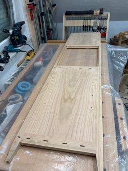

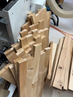

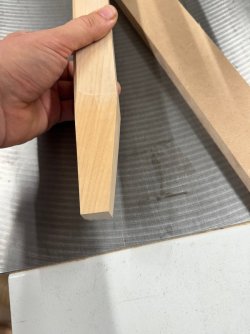

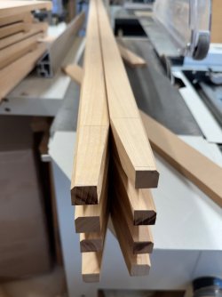

Hier noch einige Details zu den Verbindungen und Fräsungen

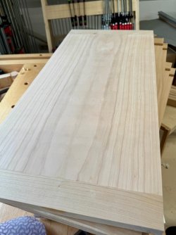

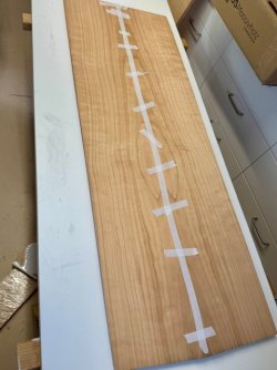

Die Massivholz Böden sind nur vorne mit den Dominos verleimt. Hinten sind die ohne Leim eingebaut um Quellen und Schwinden zu ermöglichen.

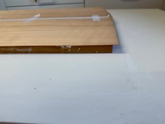

Die Rückwand ist mit weißem Hochglanz HPL belegt. Das hatte ich noch da. Träger ist 18mm MdF oder so wie. Die hält den Schrank hinten dann gut zusammen.

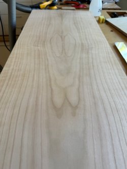

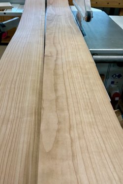

gefällt mir ausgesprochen gut - gerade auch in Kirsche.
Die Fladerung der Sichtflächen im Kontrast zu den weißen Türen sieht sehr edel aus und die angeschrägten Füẞe geben dem Ganzen etwas leichtes.
Xnke für's Zeigen.

Ich find deine Vitrinenschränke richtig toll gelungen. Was mir insbesondere gefällt ist die klassische Rahmen und Füllung Konstruktion bei einem eher modern anmutenden Möbel, ich finde das ergänzt sich sehr gut :emoji_slight_smile:
Mein einziger Veränderungsvorschlag wären die Schrauben von den Glasleisten, ich finde die stechen etwas raus. Vielleicht eine Nummer kleiner und aus Messing oder so, aber das ist ja auch wirklich das allerkleinste Detail...

eine große Bonsaischale für einen Kirschbonsai.
Es ist doch bald Weihnachten, soll ich dir noch meine Adresse schicken? :emoji_slight_smile:
@Zappodrom wenn du einem Holzhändler in der Gegend findet der Kirsche an privat verkauft wäre ich dir dankbar.
Mein Holz habe ich von Cropp aus HH Harburg.
Danke dir. Die Schrauben wirken durch die Nahaufnahme größer als die sind. Schau mal das Bild mit dem eingebohrten Magneten. Da sieht man die Schrauben schon fast nicht mehr. 2,5mm ist auch nicht viel.
3.846
Hainwerker hat es geschrieben. Kleinere Schrauben und Linsenkopf. Die Schrauben sind zu dick und der Rand der Schraube steht über. Beim Gesellenstück währen das die Punkte, die zu einer besseren Note fehlen würden. Die Schrauben sollten auch nicht silbrig sein, zu Kirsche passt eigentlich nur Messing. Aber nochmal, die Schränke sind schick und sehen gut aus. Bei mir kommt aber immer der Prüfer durch und Schrauben in Glasleisten waren immer so ein Punkt, der genau beachtet wurde.
ChrisOL
25. Juli 2012
6.950
Oldenburg
Konstruktive Kritik finde ich super. Nehme die auch gern an.
Messing hatte ich mir überlegt. Nur hatte ich die Sorge das die mir abreißen.
Ich muss mal sehen wo ich passende Messingschrauben finde. Vorgebohrt bzw. vorgeschraubt ist das jetzt ja.

Jetzt seit mal nicht so päpstlich, zu Messingschrauben benötigt er noch Zaponlack weil die irgendwann anlaufen.

Insgesamt mindestens gelungen!
Die Schrauben sind eher so ein Tischlerding und fallen auf Fotos deutlich mehr auf. Aber schöner ist es schon.
Was ist denn da mit dem Falz, wieso geht der nicht durch?

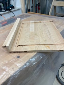

Schau mal hier da erkennt man die Ausarbeitung.
Wie hätte ich das anders lösen können ?

Wenn die Falzhlhe der dicke der furnuerten Platte entspricht. Dann hättest du durchfräsen können.
Im Prinzip wie bei jeder gefalzten Rahmenkonstruktion.
Nee die Furnierplatte ist dicker, ca 20mm. Der Querriegel ist wieder Massivholz, der müsste 25mm stark sein. Der Falz ist 10x15

Entscheidend ist eigentlich nur, ob die furnuerten Platte und das Glas an der Außenseite in einer Ebene liegen.
Das sieht auf den Fotos so aus.

Gesamtbild ist der Hammer !wie retro aus den Siebziger jahren
Tolles Design deine Vitrinen passend zu diesen beruhigen Tapeten und Klavier.
Wer spielt Klavier und wer singt dazu ? hehe hoffe Ihr könnt ohne Nachbarstress musizieren !?
https://www.youtube.com/watch?v=i-mrzo8D310 " Sing mein Engel, sing mein Engel,nur für mich.." :emoji_grin:
So tolles Holz,viel Massiv und dann die öden Topfbänder !? das ist Stilbruch pur:emoji_confused:, muss ich nicht verstehen :emoji_wink:Musstest Du schnell fertig werden, oder warum fands Du kein herzblut für klassischer Bänder ?! Nehme Teil der kritik zurück, offenbar fanden doch klassische Möbelbänder berücksichtigung ! :emoji_grin:
https://shop-ludwigohlendorf.de/Haefele-Eckzapfenband-gekroepft-Messing-70-mm-23875407.html
wenn schon halb unsichtbar sein soll
Lichtmethode im Schrank toll gelöst ,so erspart sich extra Stehlampen !
