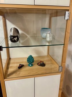

Die Zapfenbänder habe ich schon mal verarbeitet. Da gibt es keine Toleranz, und die Ecke schaut nach außen. Das Stört die Optik. Ich bräuchte 8 Paar das sind dann 400€, da stören mich die Topfbänder dann schon wieder weniger :emoji_wink:
Lichtmethode im Schrank toll gelöst ,so erspart sich extra Stehlampen !
Ja das kommt auf dem Bild nicht ganz so gut
rüber, das Licht nach oben hat schon was.
Linsenkopfschrauben
Habe ich verstanden :emoji_grin:

sehr schöne Vitrinen, ja elegant, an den Schrauben habe ich nichts aus zu setzen, als Hobbyist kannst Du kofferweise Schrauben vorhalten und die passenden fehlen dennoch.
Statt der MDF Füllungen wären sicher aus Sperrholz-Füllungen furniert gegangen und man hätte das gemahlene Zeug nicht rein geholt.
Danke fürs Zeigen!

Gefällt mir wirklich gut. Aber die Spax(Köpfe) an den Glasleisten wirken mir doch zu dominant.
Es gibt so schöne dünne, unauffällige Messingschräubchen (was auch wunderbar zu Kirsche passt).

Schön gemacht. Die Schrauben stören mich glaube ich nicht. Das sieht doch nur so wegen des Detailbilds so drastisch aus.

Für alle hier noch mal ein Bild aus gut 50cm Entfernung. Die Schrauben fallen da nicht auf. Nach schöneren Messingschrauben schaue ich noch.
Für Furnierarbeiten finde ich MDF besser. Sperrholz kann sich auch mal gut verziehen. Ob MDF, Spann oder Sperrholz, damit habe ich keine großen Probleme.
Siehe Bild oben. :emoji_slight_smile:

Jetzt lass dich mal nicht kirre machen! Du hast eine Nahaufnahme gemacht die für den gemeinen Betrachter gar nicht machbar ist. Ein fettiger Nasenabdruck auf der Scheibe würde den kritischen Beobachter überführen. wenn nur über der schraubenkopf gesprochen wird… also ein größeres Kompliment gibt es doch bald nicht.

Ist ein schönes Stück geworden, Gratulation! Wie hast du die weißen Gläser auf den Türen befestigt? Mit spiegelband oder mit silikon?
Danke dir!
Ja ein Spiegelkleber ähnlich wie Silikon. Ob das wirklich Silikon ist kann ich nicht sagen.
Spiegelklebeband geht auch.
Ich würde jedoch immer wieder den Silikon ähnlichen Kleber verwenden. Damit hast du noch die Chance das Glas aus dem Holz wenige mm auszurichten.
Mit dem Spiegelklebeband hast du keine Chance irgendwas auszurichten.
Bei dem Kleber muss man darauf achten nicht zu dick und nicht zu viel aufzutragen und gleichmäßig andrücken.
