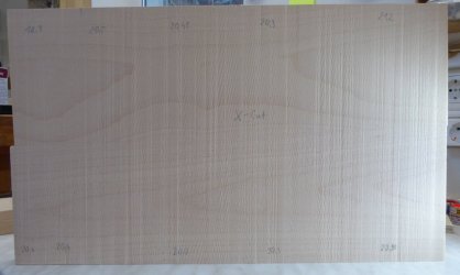

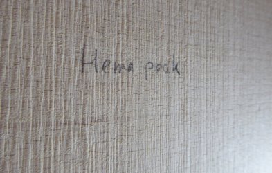

Dann kurze Maschinenvorstellung mit einmal Auftrennen mit einem Hema peak Band.
Die Schnittflächen sind hier dokumentiert.

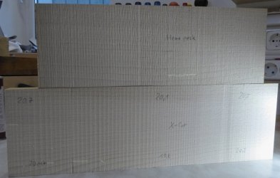

Und im Vergleich ein X-Cut Band.
Hier im direkten Vergleich. Das peak hinterläßt eine deutlich rauhere Oberfläche.

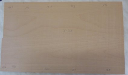

Und ein live Experiment, was ich vorher auch noch nicht gemacht habe, das Auftrennen von 28-29 cm Buche mit einem X-Cut Band.

Rechts im Vergleichsbild 03 (peak und X-Cut übereinander) ist jeweils der Anfang vom Schnitt mit langsamem Vorschub gesägt worden und dann nach ca. 1/4 auf schnell gewechselt.

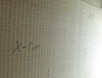

Seltsam. Ich weis jetzt nicht ob das nur auf den Fotos so aussieht. Aber es wirkt als hätten die Blätter einen Schränkfehler.
Jedenfalls würde ich behaupten das wenn man die Blätter durch einen Panhans Wellus zieht das Ergebnis besser sein müsste.
Einen Fehler an der Bandage würd ich ja bei der neuen Maschine mal ausschließen?!
Die Bandspannung hat ja gepasst. Die Qualität der Blätter ist gut. aber auf dem Foto wirkt das Ergebnis eher so naja, passt schon.

@Kunstbohrer : wie Du von den Fotos zur Schränkung kommst, verstehe ich nicht ganz.
Die Fotos 04 und 05 (Mauszeiger drüber halten) sind genau dasselbe Brett. Mit normaler Werkstatbeleuchtung siehst Du im Foto da gar nichts (04). Für die Vergleiche sind die Schnitte auf flachem Winkel seitlich angeleuchtet (05) (wie Marc schon geschrieben hat)
