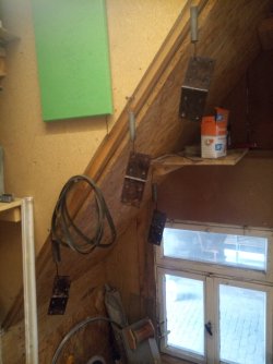

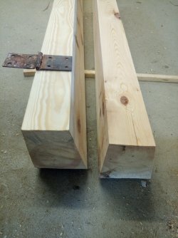

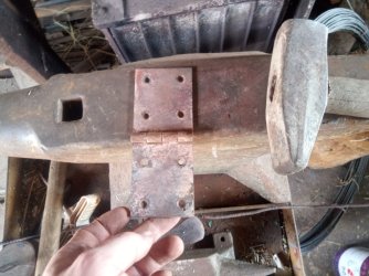

Die Roste für die klappkojen sind fertig.

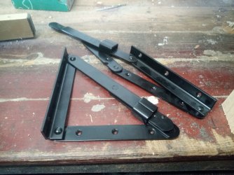

Die Scharniere die beim Rückbau des Bienenwagens angefallen sind, wurden auf dem Amboss gerichtet.
Und anschließend mit Brunox grundiert
Das werden die Balken die an die Wand kommen wo dann der Klapprost dran hängt.
Die dicke von 15 cm entspricht der Höhe des Rostes plus Matratzen Höhe.
Wegen der Optik sind die Balken noch 15 Grad schräg geschnitten.

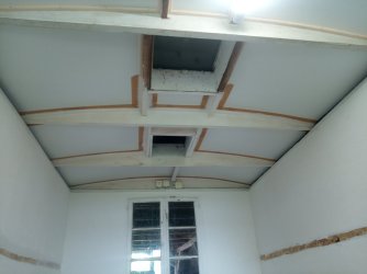

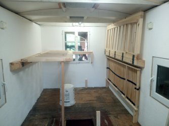

Die Balken für die Bettrostbefestigung sind vorgebohrt.
Wenn der zweite Anstrich durch ist, werden die mit Pu Kleber und 8*200 er Schrauben an die Wand geschraubt.

Der ist für die Angst.
Mehr schrauben bringen nix, ich habe nur 5 Kanthölzer/Bretter, hinter dem OSB in dem Bereich.
Demzufolge gibt es nur 5 Schrauben pro Seite.

Das sind Klappkojen? Haben die dann noch Stützen oder sollen die frei im Raum "schweben"?
Micha83
29. Januar 2014
2.170
01561
An der Stirnwand wo das Fenster ist, werden die Rahmen an der Wand abgestützt und hinten über eine klappbare Stütze abgefangen.
9.350
Ich bevorzuge Verschraubungen, weil man die nochmal aufbekommt. Verklebt/verleimt ist halt eine irreversible Verbindung.
8er Schrauben sind da auch overkill. Bei dicken Balken setze ich die Schrauben gerne im Zick-Zack. Ober bei Angstverbindungen zwei dünnere Schrauben (eine weiter oben, eine weiter unten) statt einer dicken mittig. Und die Balken mit möglichst wenig Übermaß vorbohren.

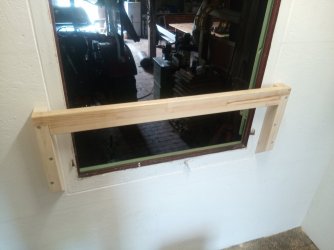

Abstützung vorn neben dem Fenster und hinten sind fertig.
Steht genau auf einem UEisen vom Gestell. Im hochgeklappten Zustand haltel die Stützen an starken Magneten.
Die Füllungsplatte für die Mitte ist auch fast fertig. Jetzt ist oben eine Liegefläche von knapp 2 m Breite, auf 1,9m Länge.
Schönes Wochenende, Grüße Micha

Die vordere Abstützung wurde nochmal verbessert. Der Hebel war in Variante eins zu groß.
Die Strebe steckt locker in 8 er Dübeln und kann leicht entfernt werden.

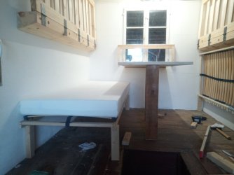

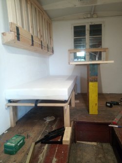

Hier der nächste Testaufbau.
Bin noch ziemlich ratlos.
Wenn ich auf dem augeklappten Bett sitze, ist der Weg hinter die Tischplatte zu beschwerlich.
Sitzhöhe und Tischhöhe würden in Ordnung gehen. Tischbreite könnte ich noch ein paar cm abknapsen.
Wenn ich jetzt die Matratze mit Lattenrost nach oben Klappe und unten drunter einen 10cm schmaleren Korpus wie der Lattenrost hätte.
Wäre zwar die Beinfreiheit, zum an den Tisch gehen, deutlich besser.
Mir fehlt dann aber die Höhe von Lattenrost und Matratze (in Summe 19 cm) für die Sitzhöhe.
Diese zwei Kompromisse kann ich gerade irgendwie nicht vereinbaren.
Ideen zur Lösung des Problems, sind gern willkommen.
Grüße Micha
8.829
Hey Micha, vielleicht an der Unterseite vom Bett eine Ausklappbare Sitzfläche montieren? Bett hochgeklappt und Sitz hochgeklappt würde kaum Platz kosten, und den das Scharnier für die Sitzfläche auf die richtige Höhe gebracht passt das dann auch zur Tischhöhe.
Marsu65
16. Januar 2011
577
Ruhr
Hallo Micha,
als "guter" Abstand zwischen Sitzkante und Tischkante gelten soweit ich weiß 5 bis 10 cm.
Würde auf schmalere Matratze und / oder schmaleren Tisch hinauslaufen.
Ist nun keine Lösung aber vielleicht eine Orientierung für dich.
Gruß Marsu
Micha83
29. Januar 2014
2.170
01561
Moin
Unter dem Lattenrost soll ein Korpus mit zwei Schubladen stehen.
Daher momentan die aufrecht stehenden Latten unter dem Lattenrost.
Höher kann der Korpus nicht werden, sonst hat die aufrecht stehende Matratze keinen Platz mehr unter dem oberen Bett.
Schmalere Matratze geht nicht, sind jetzt schon nur 70 cm.
Tischplatte kann ich nicht unendlich schmal machen, irgendwann berühren sich dann die Knie, wenn man gegenüber sitzt.
Eine aus dem Korpus nach oben klappende Sitzfläche wäre möglich.
Wie es gehen soll ist mir aber noch nicht im Traum erschienen.
Grüße Micha

Micha83
29. Januar 2014
2.170
01561
Tischplatte ist jetzt 10 cm schmaler geworden und nun 58 cm breit.
Jetzt passt zumindest die Matratze beim hochklappen an der Tischplatte vorbei.
Ich habe nun schon ein bisschen rumgesponnen.
Die Super Lösung war aber bis jetzt nicht dabei. Mit zweimal gefalteter Platte weiß ich nicht, wie stabil das wird.
40 x 20 x 190 cm als fester Schaumstoff zum Ausgleich der Höhe, kostet ein paar Euro und muss vom Volumen ja auch irgendwo unter gebracht werden.
Ein Klappbeschlag der wie ein Parallelogramm funktioniert wäre was. Keine Ahnung ob es das gibt.
Grüße Micha

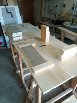

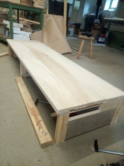

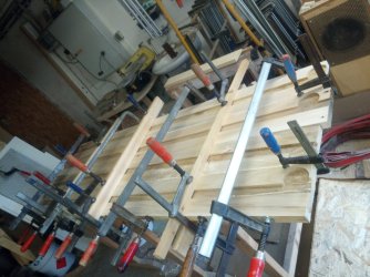

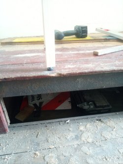

Ich hab einen Plan. Ob der aufgeht, wird sich zeigen.

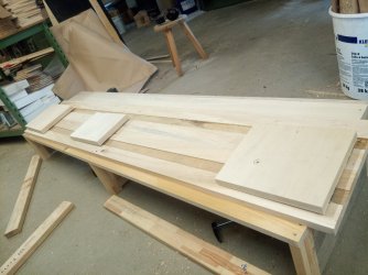

Sitzplatte ist verleimt, zwei dicke Bretter Pappel von einer Palette pro Seite.
Endmass ist jetzt 340 breit und 25 mm dick.

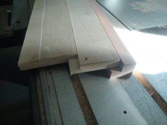

Grüße Micha

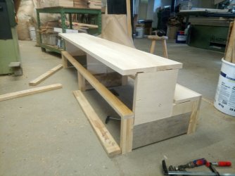

Micha83
29. Januar 2014
2.170
01561

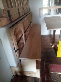

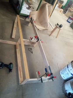

Erstes Gestell wird langsam.
Sitzfläche liegt flach und schließt den Bettkorpus nach oben.
Ausklappbare Füße müssen noch eine Magnethalterung bekommen.
Sitzfläche im ausgeklappten Zustand.
Ich bin zuversichtlich, das es so funktionieren wird.
4 Paar 50 cm Quadros habe ich bestellt.
Grüße Micha
