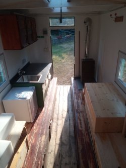

Ein kleiner Kühlschrank hat noch Einzug gehalten.

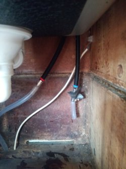

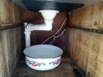

Totale Ernüchterung an Waschbecken.
Der Abfluss ist nicht dicht. Habe alles wie in der Anleitung zusammen gebaut.
Und auch am y Verteiler leckt der Wasseranschluss.
Schlauchschellen fester ziehen bringt leider nix.
Das nervt mich richtig.

...sieht aus, als sei die Überwurfverschraubung vom Syphon nicht gerade aufgeschraubt.

Ich habe die Mutter schon paar Mal ab und an gedreht, die springt immer wieder in diese Position. Wir verkaufen das Panama system ja auch auf Arbeit. Das soll eigentlich Idioten sicher sein.
Wenn gar nix hilft, klebe ich das mit Spiegelkleber als Dichtung zusammen.
Das ist die Allzweckwaffe.
Bei dem y Verteiler bin ich aber relativ ratlos. Der Rehau Gummischlauch geht straff überall drauf. Die Schlauchschellen waren mehr für die Angst.

Hast du am Abfluss vor den Aufsetzen der Mutter die Dichtung richtig an die Dichtfläche rangeschoben. Eigentlich wundere ich mich (auch), dass das nicht dicht ist.

Ich schau mir das nochmal an, ob irgendwas schief ist.

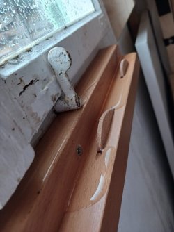

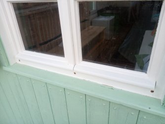

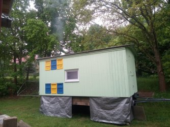

Praxistest nicht bestanden.
Starker Regen ans neu gestrichene Fenster, führt zu Wassereinbruch, weil draußen kein Wetterschenkel dran ist.
Nächste Baustelle eröffnet.
Ich mutmaße, das der große Fensterladen in seiner Zeit als Bienenwagen die meiste Zeit geschlossen war und so kein Regen bis ans Fenster ran gekommen ist.
Micha83
29. Januar 2014
2.337
01561
Wetterschenkel sind dran, einmal Farbe trocknet schon.
An den Ecken und dem Mittelstoß, habe ich schräge Löcher im Rahmen nach außen gebohrt.
So läuft eventuell eindringendes Wasser hoffentlich nach außen weg.
Diese Löcher habe ich schon einmal dick mit Wasserlack getränkt.
Am Waschbecken habe ich nach etlichen erfolglosen Versuchen, die Dichtung weg gelassen und großzügig Silikon angegeben und zusammen geschraubt.
Hoffe die Stelle ist Geschichte.

Wasserleitung ist jetzt dicht, die Kaltwasserseite wurde mit einem Stück Fahrradschlauch verschlossen, das es nicht zurück laufen kann.
Abfluss ist so ne Sache, wenn es im nächsten Anlauf immer noch tropft, reiße ich alles wieder raus und nehme 50 er Abfluss Rohr.

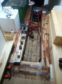

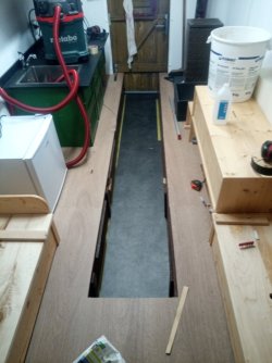

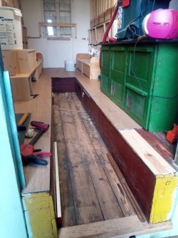

Heute im Drehgestell die unzugänglichen, teilweise fettigen Stellen mit Rostumwandler besprüht.
Dort möchte ich Dämmung von unten dran kleben.
Der Fußboden ist ja nicht besonders ansehnlich.
Von einer Messe habe ich Puzzle Boden in Eiche und dunklen Beton Optik übrig .
Jetzt weiß ich noch nicht so Recht, wie es weitergeht.
Wo die Bretter von quer auf längs wechseln ist ein unregelmäßiger Absatz.
Entweder ich höre dort auf oder muß hobeln und schleifen, um halbwegs einen Übergang hin zu bekommen.
Material ist genug vorhanden, um alles mit Eiche Optik zu machen.
Der tieferliegende Gang, wird wahrscheinlich mit dunklen Beton belegt, damit man einen Kontrast zum Rest hat.
Bin heute schon die Kante runter gefallen.
Grüße Micha

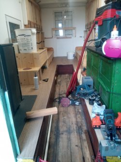

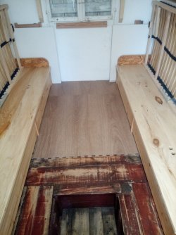

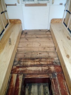

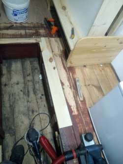

Nach etwas Überlegung hab ich mich für die Variante Fußboden geht oben komplett durch, entschieden.
Wird etwas fummelig.
Da im Bild rechts, das vorderste Brett tiefer sitzt wie der Rest vom Fußboden.
Das erste Ausgleichsstück was in zwei Richtungen schräg ist, habe ich mit Pu aufgeklebt.
Die Feinarbeit wird dann mit dem Rali und 40 er Schleifpapier auf dem Excenter gemacht.
Das ist auch fast wie hobeln.
Micha83
29. Januar 2014
2.337
01561
Die linke Seite ist fertig.
Auf der anderen Seite sind die letzten beiden Aufdoppungen aufgeklebt.
Ist ein ganz schönes Geschnippel.

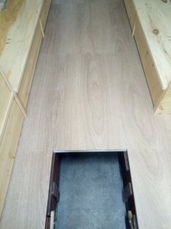

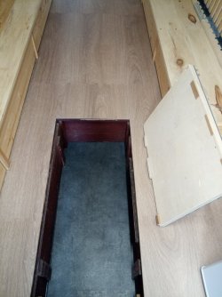

Micha83
29. Januar 2014
2.337
01561

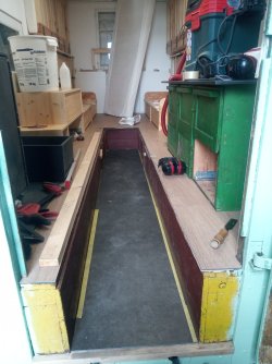

Das letzte fehlende Stück Eichenboden ist drin.
Außerdem ist der Gang mit der Betonoptik belegt.
War ein ganz schönes Geschnitze, weil der Gang nicht rechtwinklig ist und zusätzlich einen Bogen macht.
Unzählige Fußmärsche in die Werkstatt später, war es geschafft.
Durch die Puzzleteile ist man in der Richtung gebunden.
Die entstandenen, teilweise unregelmäßigen Fugen werden noch mit Anthrazit Silikon verfugt.
Grüße Micha

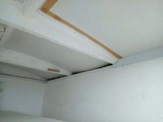

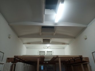

Eine unliebsame Aufgabe habe ich nun lange genug vor mir her geschoben.
Die Lücken zwischen Decke und Wand müssen geschlossen werden.
4 Abteile habe ich schon geschafft.
4 muss ich noch machen.
Micha83
29. Januar 2014
2.337
01561
Alle Aussparungen sind zu.
Ein bisschen Farbe gab es auch noch für die letzten Decken Felder.
Meine Tochter drängelt schon für den Saison Start.
Schöne Ostern, Grüße Micha

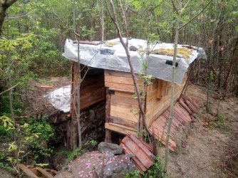

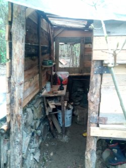

Die drei Jungs haben in unserem kleinen Wald (2500qm), hinterm Haus
Ihre eigene Zentrale gebaut.
Erst war es eine Höhle, jetzt ein Häuschen halb unter der Erde. Den Erdaushub knapp 2 Kubikmeter haben sie ganz alleine gemacht.
Die bauen ständig an und um.
Ich liefere nur immer Paletten Bretter und Baumaterialien.
Den Rest machen die Jungs.
Ab und an muß ich protest einlegen, wenn von den 4 Akkuschraubern, kein einziger mehr in der Werkstatt ist.

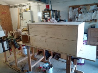

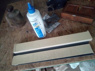

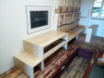

Habe das obere Podest noch um ein Stück verlängert um darunter Stauraum zu generieren.
So können zb Schuhe darunter stehen
Wollte erst doppelseitigen Klebeband benutzen um das Stück Puzzleboden drauf zu befestigen.
Dann fiel mir der flexibel aushärtende Pu Kleber ein, den es mal als Musterbestellung gab
Die Probe Verklebung war erfolgreich.
Es hat die oberste Schicht Furnier von der Sperrholz Platte gezogen.
Die eigentliche Klebestelle hat aber gehalten.

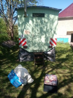

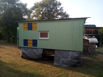

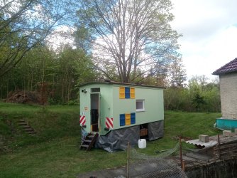

Er ist draußen gelandet. Steht etwas geschützt aber trotz Bohlen unterlegen nicht 100 Prozent gerade.
Ein riesen Grundstück und keinen richtigen Platz. Es ist fast alles Hanglage und im Herbst sollen nach zwei Jahren Pause wieder zwei kleine Kühe einziehen.
Das heißt, im Sommer wieder Heu für den Eigenbedarf machen. Da darf der Bienenwagen nicht in den Verkehrsflächen stehen.

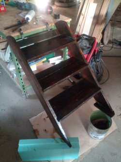

Bevor die Treppe draußen nass wird, hat sie heute noch einen Anschliff und eine Ölung bekommen.
